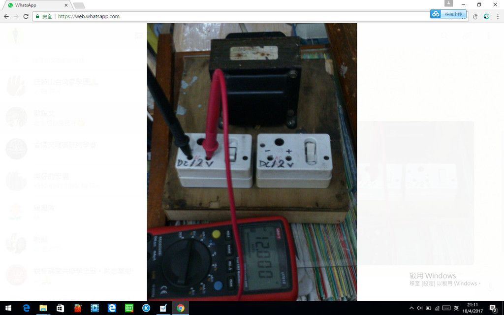

[/img]
舊的接駁是12V DC
新零件(同一型號)再接接駁Voltage 小了? 何解?

你primary 係咪正50hz先?
除左頻率誤差, 重有TURN 數誤差, No 100per cent準
重有 copper loss , iron loss....

    你應該係用LM7812/LM7912?
我估應該係接左LM7812之後又再接LM7812,所以有1.25V壓降
如果你要dual DC12.00V output,兩粒7812一定要parallel 接,同時 DC input voltage一定要響12.0V+1.25V以上先可以穩壓12.0V輸出

你primary 係咪正50hz先?
重有 copper loss , iron los ...
999067800 發表於 2017-7-25 21:32
佢行220VAC-->12/24VAC--->LM7812/LM7912穩壓-->12.00VDC
如果行鐵牛無可能輸出恆定12.00V

用LM7812,一粒LM7812,跟以前接法同一。
作者: raywan    時間: 2017-7-25 22:07
willchan 發表於 2017-7-25 22:01
    LM7812唔可以串接,一係你無接input/output capacitor
只可以DC 13.3Vinput先可以穩壓輸出
你接法應該係13~14VDC-->LM7812(output 12.0V)-->LM7812(output只有10.75V)
所以係應該接13~14VDC--->LM7812(output 12.0V)
                                          ^--->LM7812(output 12.0V)
你接法應 ...
raywan 發表於 2017-7-25 22:07
按此接

加多一組係串接定並接先?
作者: trustme133    時間: 2017-7-26 08:36
你幅圖好易令人誤解.
cut左舊既再度.
都係咁咪壞件囉!
意思係鐵牛直接出新穩壓,舊既cut左線佢.

電容有無乾水?

    check下in 有幾多volt,最少要有13.5V以上
如果input電壓正常,LM7812燒左,換過粒

咁你何不詳細點, 去量度隻火牛嘅AC output幾多, 再詳細點用文字描述及影你怎接駁零件做整流穩壓至DC 12V, 相信這樣做才是問問題態度, 而不是由各人去猜估你是怎接駁吧.

7812咩都唔加就咁俾個13v dc 去input, gnd 接gnd, output 已經係12v
玩野: 兩粒7812串埋都唔會係10.68v

隻牛冇零件度12V AC

已解决並加多一5v
