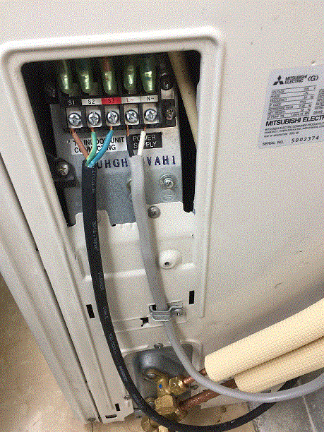

接好電線銅喉(開機後影,正常唔可以有水)
[attach]2000831[/attach]
[attach]2000830[/attach]
[attach]2000829[/attach]

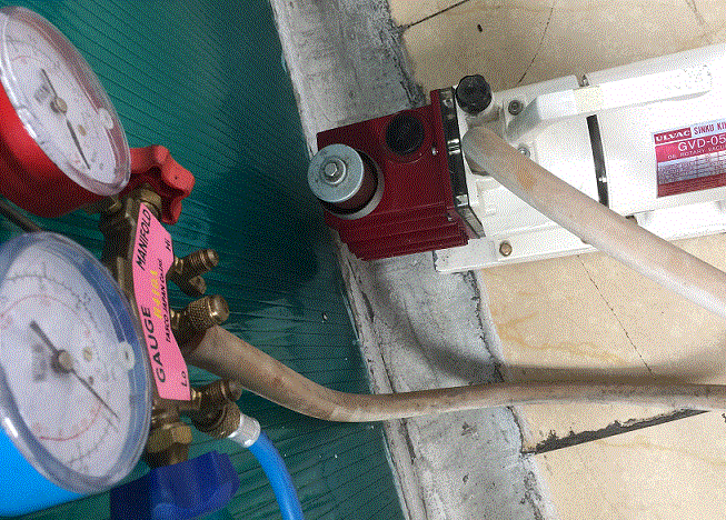

真空乾燥 (30MIN)

你個3條電線已經有暗傷

d 線露曬銅線出泥, 有無問題架? 室外機條電線唔洗包埋foam架?

你個3條電線已經有暗傷
燕飛 發表於 2017-7-30 19:55
所以我話大致上做好
要打埋線耳同扎實電線
oystercake 發表於 2017-7-30 20:06
佢有個防水cover
作者: hikei    時間: 2017-7-31 00:30
回復 1 #rorimoe
你漏左條水線未駁 ,
作者: rorimoe    時間: 2017-7-31 00:38
回覆 14# hikei
其實說明書有寫要駁(室內同室外各一條)
不過電例話冷氣係固定電力裝置可以唔接地
而電都經過水制先到冷氣
其實駁唔駁有冇分別

不過電例話冷氣係固定電力裝置可以唔接地
rorimoe 發表於 2017-7-31 00:38
你喺邊度聽返嚟  千祈咪信謠言
咁你有冇聽過 固定電力裝置可以唔駛經水氣制

作者: rorimoe    時間: 2017-8-5 10:22
本帖最後由 rorimoe 於 2017-8-5 10:44 編輯
我真係冇咁得閒玩分身
anyway 我一早就知要接地(上面提左安裝說明書有講要接)
只不過我手頭上得三芯同兩芯線(兩條都只剛好夠長)
咁咪冇接到囉,遲下有多餘線就會接返(暫時都有ELCB保護住唔死得人)
我又唔係打工要求其快手攪完就算
