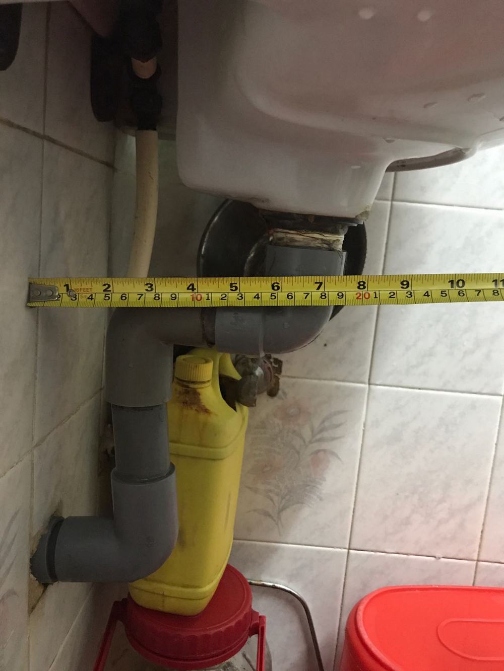

作者: beachhk    時間: 2017-8-5 19:22
本帖最後由 beachhk 於 2017-8-5 19:39 編輯
照睇圖比例 我估呢度應該無 2 寸半
別問我是誰 發表於 2017-8-5 13:21
ching 我補了圖,如裝隔氣邊款適合?
[attach]2002456[/attach]
[attach]2002459[/attach]
[attach]2002460[/attach]
作者: 別問我是誰    時間: 2017-8-5 19:25
本帖最後由 別問我是誰 於 2017-8-5 19:38 編輯
beachhk 發表於 2017-8-5 19:22
36# 軟喉較簡單 你自己整我建議用軟喉
碰硬喉及以下隔氣都得 只不過較複雜
睇埋圖2 你應該唔夠位 用裝都裝到 只係要駁多幾個曲坐歪

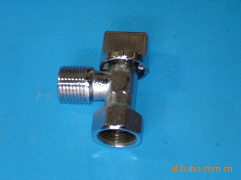

Ching 想確定一下,牆身能摟出來然後換上4分閘制?
[attach]2007795[/attach]
[attach]2007796[/attach]

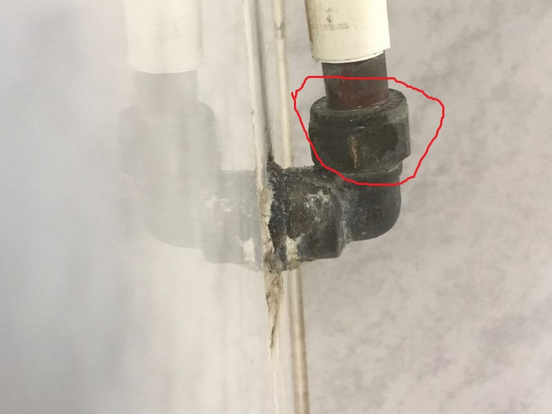

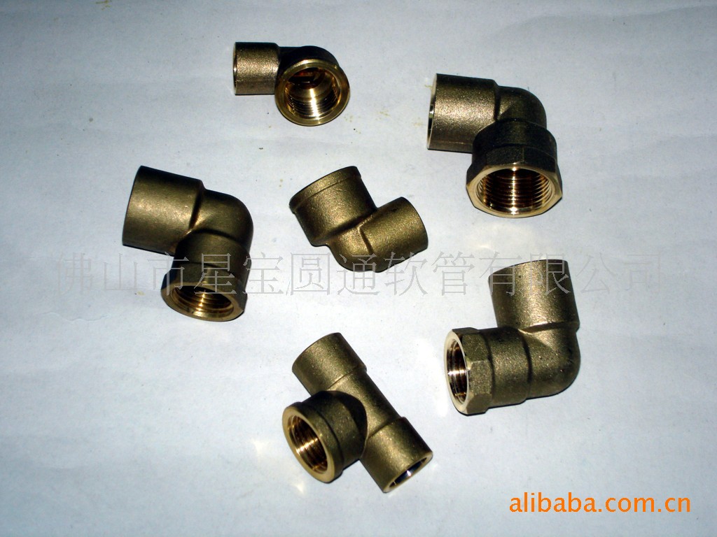

作者: 別問我是誰    時間: 2017-8-28 22:37
本帖最後由 別問我是誰 於 2017-8-28 22:46 編輯
你個曲尺制好似唔啱喎
照睇你牆身位 埋牆應該買用內牙
你鑿開小小泥 影幅相睇下係咪拆咗個曲出嚟後 只露出外牙
如真係外牙 就要買個 4 分梳結先得
但始終都要鑿開小小泥 睇睇先
睇你個曲 好似以下 內牙欖曲

作者: 別問我是誰    時間: 2017-8-29 19:56
本帖最後由 別問我是誰 於 2017-8-29 21:12 編輯
ching已鑿開小小泥
beachhk 發表於 2017-8-29 19:53
係咪覺得我上一篇 無講錯
拆咗呢個曲之後 牆身只見到以下呢度牙
[attach]2007995[/attach]

作者: kkchau    時間: 2017-8-30 14:53
係咪覺得我上一篇 無講錯
拆咗呢個曲之後 牆身只見到以下呢度牙
或考慮去五金舖買以下
別問我是誰 發表於 2017-8-29 19:56
[attach]2008123[/attach]
佢係紅位扭開做就算啦!整入牆位果邊整開D面泥再扭開個銅曲唔小心攪鬆埋牆入面接駁(入面點都唔知),到時牆入面漏水都有機
作者: 別問我是誰    時間: 2017-8-30 14:57
本帖最後由 別問我是誰 於 2017-8-30 15:01 編輯
佢係紅位扭開做就算啦!整入牆位果邊整開D面泥再扭開個銅曲唔小心攪鬆埋牆入面接駁(入面點都唔知),到時 ...
kkchau 發表於 2017-8-30 14:53
就算扭開紅色 佢都係得外牙
同埋咁樣碰完個制之後 開水個制唔會就手
作者: kkchau    時間: 2017-8-30 15:06
就算扭開紅色 佢都係得外牙
同埋咁樣碰完個制之後 開水個制唔會就手 ...
別問我是誰 發表於 2017-8-30 14:57
加個4分內外牙就算啦!如你講入面有條短仔,當你扭鬆貼裝個銅曲出來,牆入面另一邊唔小心都鬆埋係有機,到時牆入面如漏水鋤牆攪就大工程

買依兩舊就攪掂雙活門4分銅曲
![attach]2008167[/attach]
[attach]2008165[/attach]
作者: 別問我是誰    時間: 2017-8-30 18:53
買依舊就攪掂雙活門4分銅曲
kkchau 發表於 2017-8-30 18:48
 比個 Like 你

作者: thoito    時間: 2017-8-30 19:34
[attach]2008181[/attach][attach]2008182[/attach]
內牙曲尺掣到管中心有寸2, 你條喉中心到墻有冇寸2比佢轉上去? 最好預寸半拉. 有位就買過隻內牙曲尺掣接3分軟喉上拉. 以後換都方便.
作者: thoito    時間: 2017-8-30 19:38
樓主轉左用軟喉後加個閘制係安全D既,始終軟喉內面都係膠,膠爆喉都係有機既,有咩事有個制係到一 ...
kkchau 發表於 2017-8-30 19:28
在軟喉後加曲尺掣冇用, 要加在軟喉前. 唔係爆軟喉你都閘唔到水.

[attach]2008188[/attach][attach]2008187[/attach]
有寸半位就直上這隻曲尺掣拉.
作者: beachhk    時間: 2017-8-30 20:08
岩岩網上揾到,咁駁少樣,漏水又少一樣
beachhk 發表於 2017-8-30 19:52
咁樣夠位嗎?
[attach]2008190[/attach]
[attach]2008191[/attach]
