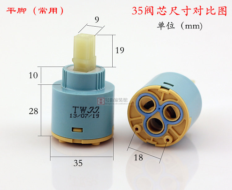

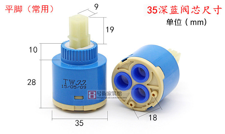

我只見過2款尺寸  35mm  40mm
所以十元八塊 叫你淘嚟玩玩 試到得就慳返唔小
我就用 40mm 都淘咗兩款共4個 只用咗一個 無問題 但我用啲平龍頭
[attach]2004054[/attach]
但睇返下兩幅圖 凸出嚟果兩粒膠位 好似有啲唔係好相同
