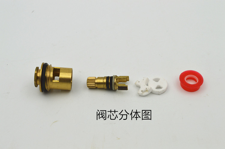

龍頭頂白色粒膠 應該可以挑出嚟 入面有粒螺絲 鬆咗後成個把手可拉出嚟
之後如下圖 用鉗或士巴拿之類 就鬆咗以下呢套野出嚟換 (攞埋去五金舖配)

換銅色那個定
片中講的新零件?
https://www.youtube.com/watch?v=PHfr4KsOS68
銅色那個問過$30有
如單換新零件,會唔會仲平?

淘寶單冷水龍頭 ¥20 ~40 都買到個幾好款
但選擇換龍頭及換芯 換芯就簡單啲 如果換龍頭下面係駁硬喉就複雜咗小小

單冷水龍頭閥芯 但有好多款 拆出嚟攞去五金舖配 淘寶都有大把
五金舖無 就搵水喉潔具舖 http://www.hkepc.com/forum/redir ... 49&pid=36710701
但有分正反 順時針開水或關水
而家手機咁方便 叫咩名都唔重要 攞個手機幅圖 比店舖睇睇就得

了開個底 , 拆開個卡扣 ....... 便可知道所有結構
識左....正常換 白色那塊 陶瓷片(分順開 / 反時針開) .....淘寶幾毫一塊
[attach]2011787[/attach]

最好換左 8.2mm 把手直徑 , 7.6mm 淘寶好少店賣

兩件瓷片....每次開關都會磨下 , 樓主舊閥芯頂的白色, 便是磨出來的粉末
[attach]2011798[/attach]
