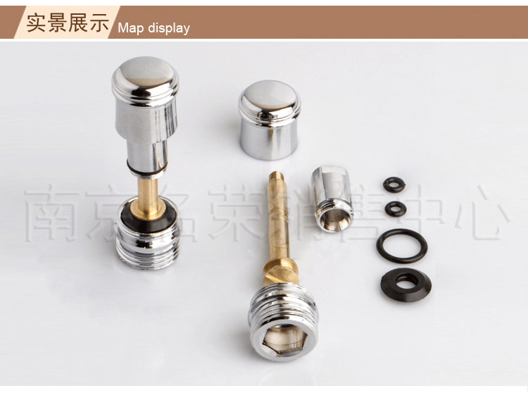

我屋企個Delong浴室水龍頭,前日用花洒時,發覺出水有問題,拆開花洒頭睇,原來個分水升降閥個膠圈爛咗,沖咗上花洒頭。
而家個分水升降閥上面個頂鬆晒,成個頭令咗出嚟(張圖係借圖)
[attach]2011642[/attach]
而家開水喉,龍頭同花洒同時出水
想問個分水升降閥個芯可以配到嗎?
定係要全隻水龍頭換?

拎個膠圈去五金舖配應該有

拆出,個膠圈蝕晒,
樓下幾間五金鋪都話有膠圈配
想問邊度多膠圈可以配
如果成條買,除咗淘寶,香港邊度有得配呢?

作者: HK2046    時間: 2017-9-15 22:54
花灑浴缸水龍頭 上下水閥 15/6mm x 4mm 橡膠皮 102016
[attach]2011726[/attach]
作者: vaio    時間: 2017-9-15 23:01
HK2046 發表於 2017-9-15 22:54
係咪買番15mm x 4mm 橡膠圈就得?

司達行專營橡膠圈.我去買過舊水龍頭橡膠圈.個夥記好人.會用C卞量橡膠圈大小.幾蚊一粒.
拎個橡膠圈去.帶埋去.大小買一D.費時行多一趟.
[attach]2011756[/attach]
