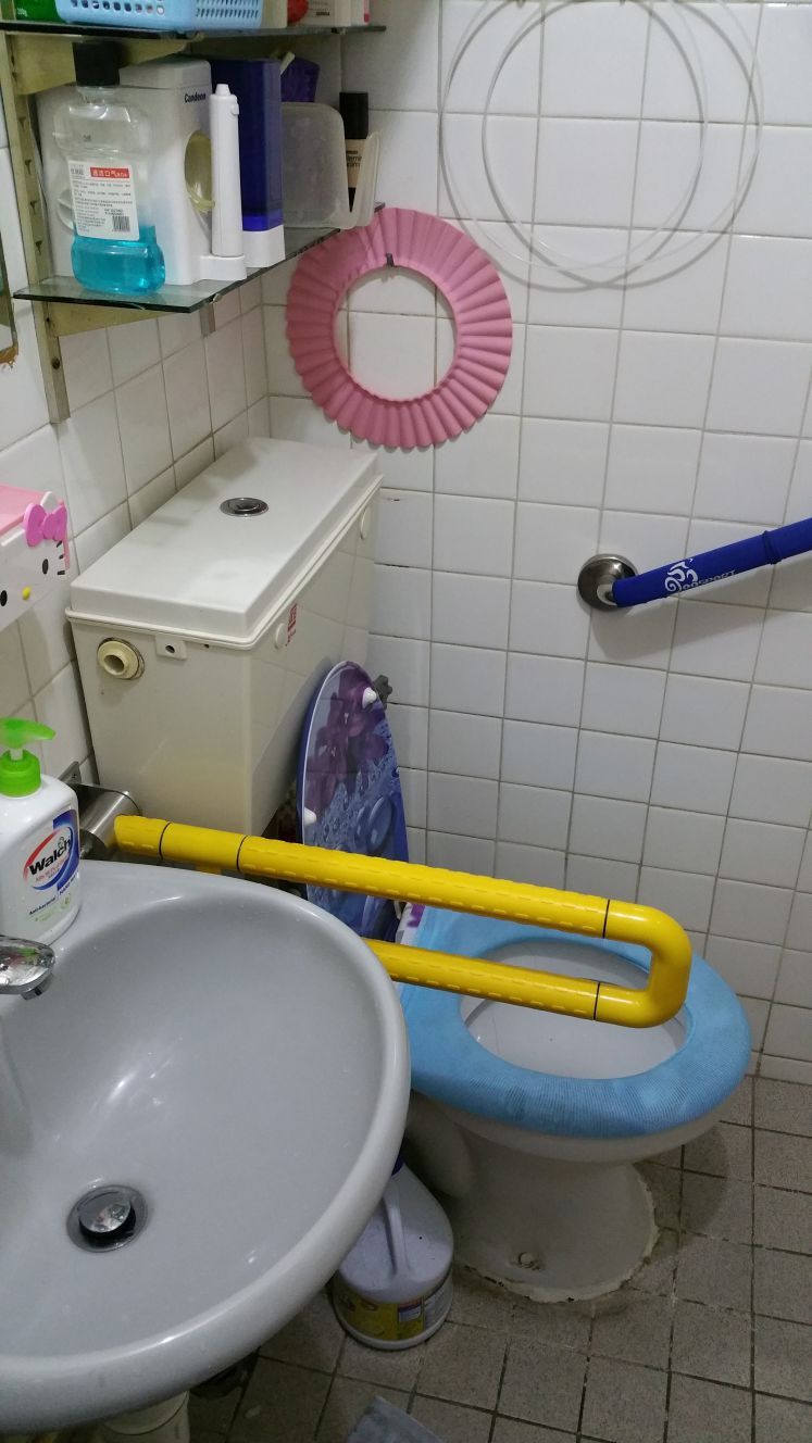

A柱
以下借zoneaudio圖一用
[attach]2013397[/attach]
可用拉爆當然心安啦, 但現時租的樓都50歲了, 但D牆唔受拉..........所以先想用膠塞
平爆又未用過, 怕打得唔夠開花, 深度掌握唔好絲桿頂唔盡 ,
有冇CHING知上圖的牆厚大約10cm, 用拉爆是否還安全 ?
也有想過用呢種拉爆, 請問一下 , 是否裝時鑽深D, 拆時是否取下絲桿再把個外殼打入牆身 !?
油壓鑽未買呀, 板都要成個星期到集運, 我老婆都不停買東買西中 , 打算差唔多先拍一次過集來,
而且中秋好似又平d咁, 反正唔急
我只希望把鑽唔好即時壞 如果在生命終結前能平均打夠100個6.5mm孔我就當賺了

如果唔係石屎牆 咁就唔好打拉爆了
主題九比架 及你呢款A柱 就一定係主題果款九比架好力啲
唔係放太重野 咁 就算邊款都無所謂
拆時是否取下絲桿再把個外殼打入牆身
可以係咁講 但可能你拆果時 佢已經有小小凹咗入去無需打佢入啲
