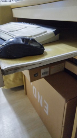

標題: 想咁樣放隻老鼠 可以點攪 [打印本頁]
作者: takeoto    時間: 2017-10-11 19:31     標題: 想咁樣放隻老鼠 可以點攪
放keyboard個位唔夠同時放埋隻老鼠,咩樣可以DIY一塊板黎放,或者TB有冇類似用途既野買? Thanks!
[attach]2017113[/attach]
[attach]2017114[/attach]

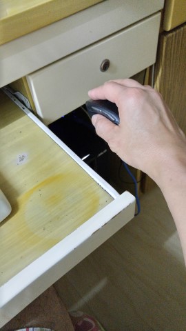

作者: lnchu    時間: 2017-10-11 21:51
拉開櫃桶放塊板+ mouse pad.

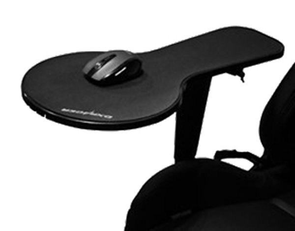

作者: TH30    時間: 2017-10-11 22:04
安在扶手椅上
作者: takeoto    時間: 2017-10-11 22:05
拉開櫃桶放塊板+ mouse pad.
lnchu 發表於 11/10/2017 21:51
咁樣 快靚正啵,不過高左少少,如果真係咁要修正一下

唔明點樣唔得?
我都係咁整子母板
TH30 發表於 11/10/2017 22:01
因為個keyboard板拉返入去後,本身有再有一件底板,所以唔可以係keyboard板整路軌~
而另一個建議安在扶手椅上都唔得,因為拉左個keyboard出黎會頂住左@@

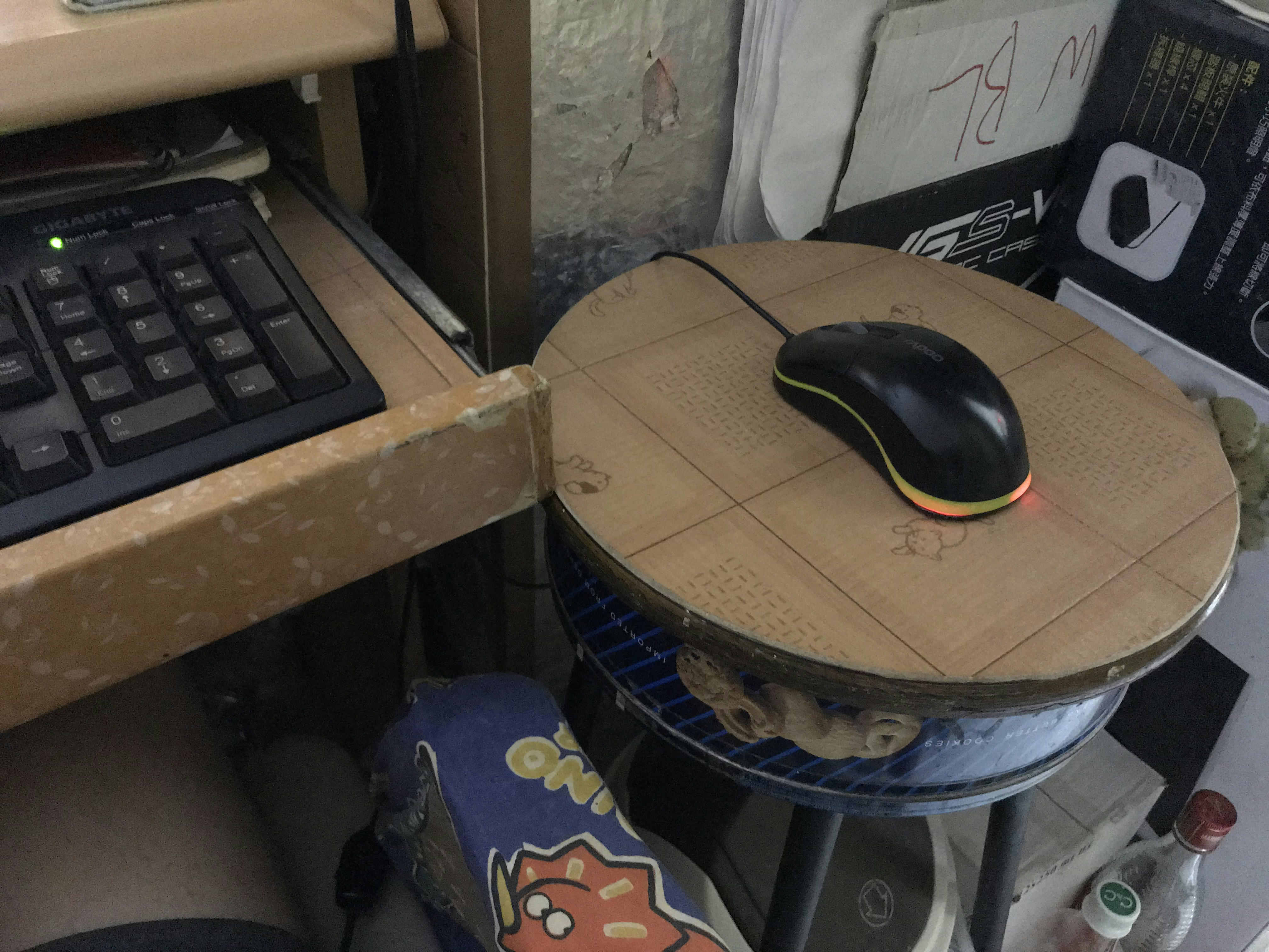

作者: 121245    時間: 2017-10-12 00:38
我個咁樣
[attach]2017191[/attach]

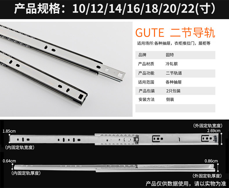

作者: 別問我是誰    時間: 2017-10-15 21:29
本帖最後由 別問我是誰 於 2017-10-15 21:34 編輯
可唔可以些牙呢條LINK比我參考下 THX!
takeoto 發表於 2017-10-15 21:25
條兩截軌 可分開的 一邊裝落層板 一邊裝落板底
10 寸 ¥ 5.02 14 寸 ¥ 8.80 包郵
https://detail.tmall.com/item.ht ... skuId=3397081025435

作者: 別問我是誰    時間: 2017-10-15 21:36
本帖最後由 別問我是誰 於 2017-10-15 21:44 編輯
謝謝你師兄!!
takeoto 發表於 2017-10-15 21:34
深度夠 裝條長啲穩陣啲 例如裝條 14 寸
趟出嚟用 只趟 10 寸 8 寸 呢兩個位預留越長越有力

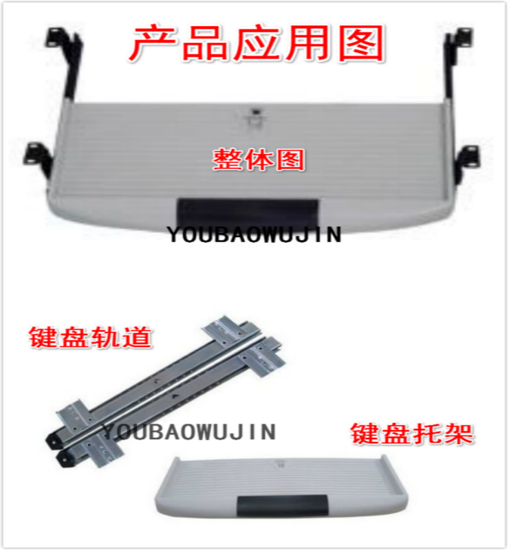

作者: 別問我是誰    時間: 2017-10-15 21:44
本帖最後由 別問我是誰 於 2017-10-15 21:49 編輯
深度差不多20吋,諗住一塊板唔太受力,搵條最短最長算添~~
呢款裝係櫃筒底可以?唔一家要裝左右2邊咁:? ...
takeoto 發表於 2017-10-15 21:43
當你枕隻手上去 會用到塊板借力托住隻手 所以都唔算唔受力
以下呢款 條軌可裝層板側 靚仔啲
https://item.taobao.com/item.htm ... p;abbucket=6#detail
就好似你鍵盤打字 都唔會吊住手碗 手碗都會枕塊板
作者: 別問我是誰    時間: 2017-10-15 21:52
謝謝你師兄!!
如果用呢隻 你可參考你鍵盤塊板點裝法 跟佢咁裝

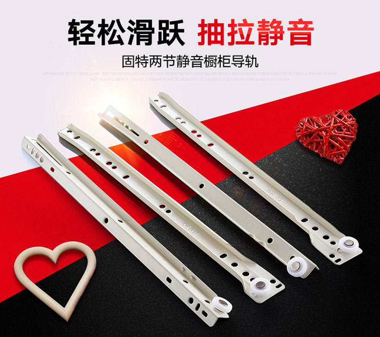

作者: 別問我是誰    時間: 2017-10-15 22:06
本帖最後由 別問我是誰 於 2017-10-15 22:11 編輯
我想裝係櫃筒底,外邊睇唔到好似靚仔D....
takeoto 發表於 2017-10-15 22:03
又或者買返你鍵盤果款路軌又得 仲平
參考返你鍵盤或櫃筒點裝 裝好哂先度塊板要幾長幾闊

    本身樓主個電腦枱唔好!  下面放左啲箱頂手頂腳 , 滑鼠果到又有個櫃頂住條線同滑鼠十分唔方便

我以前都係直接拉隔離個細櫃桶出黎, 揾啲野是但long住隻mouse黎用咋!~
