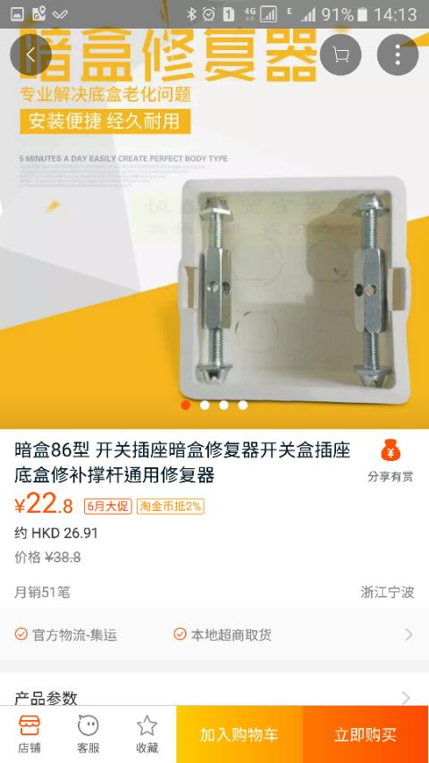

本帖最後由 chi333 於 2017-10-22 14:16 編輯
買呢種頂住係咪可以用短d螺絲
[attach]2019081[/attach]
呢個就平d[attach]2019082[/attach]
作者: DGCNYO    時間: 2017-10-22 15:16
作者: 1個閒人    時間: 2017-10-22 15:47
買呢種頂住係咪可以用短d螺絲
呢個就平d
chi333 發表於 2017-10-22 14:07
呢款係用M4鏍絲,
小心面板個窿太細,鏍絲穿唔過,到時又要同面板鑽窿
