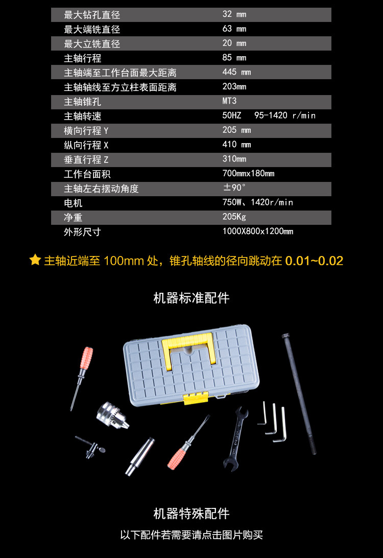

有邊部好野介紹
問陶寶個個都話冇DRAWBAR, 未聽過會跌出黎

作者: digiman    時間: 2017-11-11 00:05
有邊部好野介紹
wiz123 發表於 2017-11-10 21:36
有冇問呢間嗰條長嘢乜嘢嚟架
作者: 高登阿伯    時間: 2017-11-11 00:15
本帖最後由 高登阿伯 於 2017-11-11 00:25 編輯
有邊部好野介紹
DRAWBAR淘寶叫拉桿,親。
鑼床至會有拉桿。
作者: wiz123    時間: 2017-11-11 11:04
DRAWBAR淘寶叫拉桿,親。
鑼床至會有拉桿。
高登阿伯 發表於 2017-11-11 00:15
淘寶D鑽銑床問過幾間都話冇呢條野, 比埋圖佢地睇,
有邊部鑼床有拉桿又可當鑽床用
求介紹 明知有問題冇理由比D廠家當做傻的嗎

鑼床本身可以當鑽床用。
Sorry在下孤漏寡聞,原來而家有啲係一體式拉桿,好似條片06:05咁:
https://www.youtube.com/watch?v=Kz5NL3034hg
作者: 高登阿伯    時間: 2017-11-12 01:27
本帖最後由 高登阿伯 於 2017-11-12 01:29 編輯
有冇問呢間嗰條長嘢乜嘢嚟架
digiman 發表於 2017-11-11 00:05
應該係拉桿。但掌櫃可能根本唔識。
作者: wiz123    時間: 2017-11-12 08:32
鑼床本身可以當鑽床用。
高登阿伯 發表於 2017-11-12 01:18
呢部店 跟本就算普通鑽床都應該咁設計,
否則鑽孔深度跟本冇可能準,
而且鑽d硬野索頭除時跌落黎
