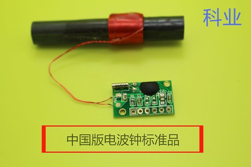

我新東村屋室內都sync到,想收唔到可以拆線圈天線。不過唔識分就做唔到。
Brainstomer 發表於 2018-1-23 19:32
    打開蓋後會看到一大眷圈圈電線, 剪斷便成, 有需要時駁回. (唔知用鋁紙加膠紙屏蔽得唔得??)
唔sync, 不如用普通鐘. x2

打開蓋後會看到一大眷圈圈電線
nganshiu 發表於 2018-1-24 21:14
[attach]2038151[/attach]
diy唔難
