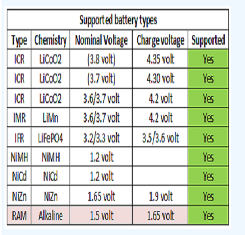

NiZn電池充電前有做以下的操作嗎?
C.  镍锌电池:镍锌电池充电截止电压是 1.9V,放电截止电压 1.2V,
如果使用镍锌电需要如下操作: 长按 SLOT 键进入设置, 然后几次按下 DISPLAY 键进入下 (图 1),
进入后短按 SLOT 键选择最右边的“0” ,再按下 CURRENT 键将“0”设置为 1;
然后再按 DISPLAY 键,进入(图 2)
(图 1)      (图 2)
进入(图 2)后按 CURRENT 键将的充电截止电压调整为 1.9V,再按下 MODE
键进入(图 3)
(图 3)
按 CURRENT 键将(图 3)的放电截止电压调整为 1.2V,然后等到自动存储或按
DISPLAY 存储退出。完成上面的操作后就可以对镍锌进行充电和放电了,如果只
需要对镍锌进行充电,可以不改变(图 3)的放电截止电压。

1. 這充電器可充Ni-Zn電池。
2. 充電器已設定了充電Ni-Zn電池時的充/放電壓為1.9V/1.2V。
看來其一的可能是滑鼠的細電流式用電,扯到電池的電壓低過安全界線,整瓜了電池。其二好大的可能是電池的設計或質量低劣,再加上可能是擺了N年的倉底貨,衰上加衰!X那星!

作者: wyhui5124    時間: 2018-1-29 20:25
屋企間唔中都有over discharge NiMH電放入有智能的叉機度detect唔倒,因為兩粒串聯,用到冇電一排,其中一粒俾另一粒reverse charge,變咗差唔多0V,要用部冇智能叉機叉一陣,叉番起個V,再放番落部智能叉機先detect倒同開始充電。
作者: billyck2    時間: 2018-1-29 20:40
屋企間唔中都有over discharge NiMH電放入有智能的叉機度detect唔倒,因為兩粒串聯,用到冇電一排,其中一粒俾 ...
wyhui5124 發表於 2018-1-29 20:25
IC99有0電傻充1分鐘救電功能
作者: Tim_HKG2    時間: 2018-1-29 21:34
對,這充電器有"零電壓充電功能"。剛設定了使用,硬X打入電流幾十秒後,就轉回智能充電模式了。這救電的功能不錯,不用搞餐懵搞jump-start!
不過經歷過這種情況後,那兩粒死電一般都元氣大傷,看看智能式充完後能回復多少成功力。謝過各位!
