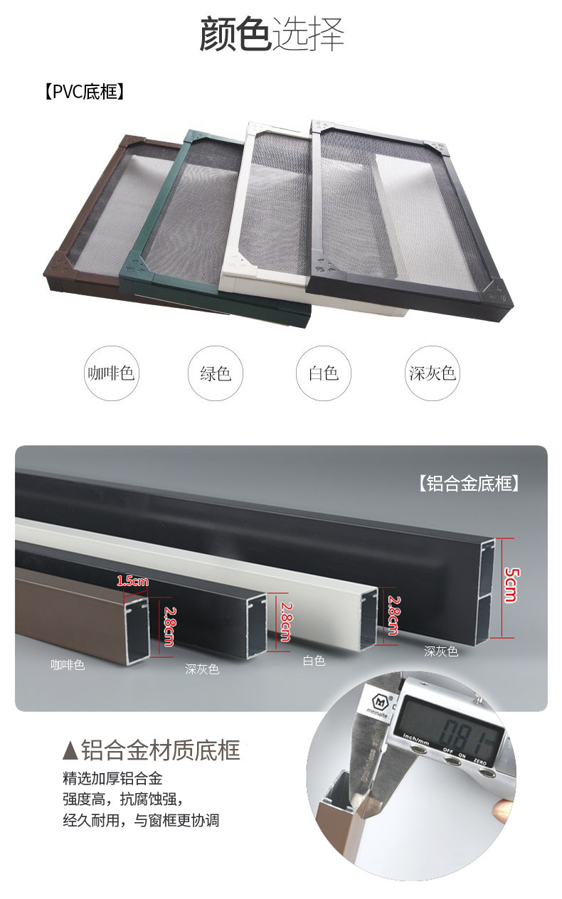

淘寶見到有e d 框網
豪华加高款DIY磁性纱窗非自粘隐形防蚊纱网简易纱窗纱门门帘

可以加個厚底框 (淘仔內文有教),避過隻雞翼同窗花
作者: newson2005    時間: 2018-6-5 09:40
加厚底框就得,我都係全屋蚊網淘佬搞掂,平香港一半有多
作者: rkkc    時間: 2018-6-5 09:43
補充,隻蚊網不用遮對雞翼,只要厚底框邊闊度不超 1/2 吋 (雞翼同窗柄之間有 1/2 吋距離)

    係呀, 淘仔高框有2.8cm 同5cm
但我度過, 個把高凸出多過5cm, 咪都會頂住??

5cm 底框+面網後唔會頂把手
作者: rkkc    時間: 2018-6-5 10:24

作者: 月鏡十夜    時間: 2018-6-5 13:09
之前租屋自己買粘力磁帶, 痴鋁窗再自己剪網, 擋到蚊虫塵但好簡陋
淘寶見到有e d 框網
豪华加高款DIY磁性 ...
ppdd2009 發表於 2018-6-5 09:27
樓主一定是沒看完説明
28不夠的話還有50

作者: ppdd2009    時間: 2018-6-5 14:26
樓主一定是沒看完説明
28不夠的話還有50
我也有興趣, 不過問題是窗框上那個防墮欄要如何解決, 樓主妳打 ...
月鏡十夜 發表於 2018-6-5 13:09
    見到呀, 就係度過下手抽, 拍埋未開都>5cm, 所以先上來請教下高手啫
28那款可以蓋過窗花了, 所以另一方法是避過下手抽的邊框用28mm

貼三邊我相信也夠力
其實還有一款 55 (其他加高普遍是50)
https://detail.tmall.com/item.ht ... 148060595:939992202

其實蚊網可以要求訂製把手位加拉鏈.......
最好個網量度誤差+-2cm......膠框就預多d, 大過蚊網, 因為如果細過框細過蚊網根本無法吸合........框我自己就用pvc線槽, 3x3cm........想美觀d可以用鋁線槽, 全部淘宝有
