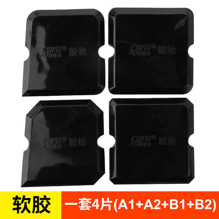

膠括我用呢款,叫做有唔同型狀同大細,外國都有類似但貴好多
