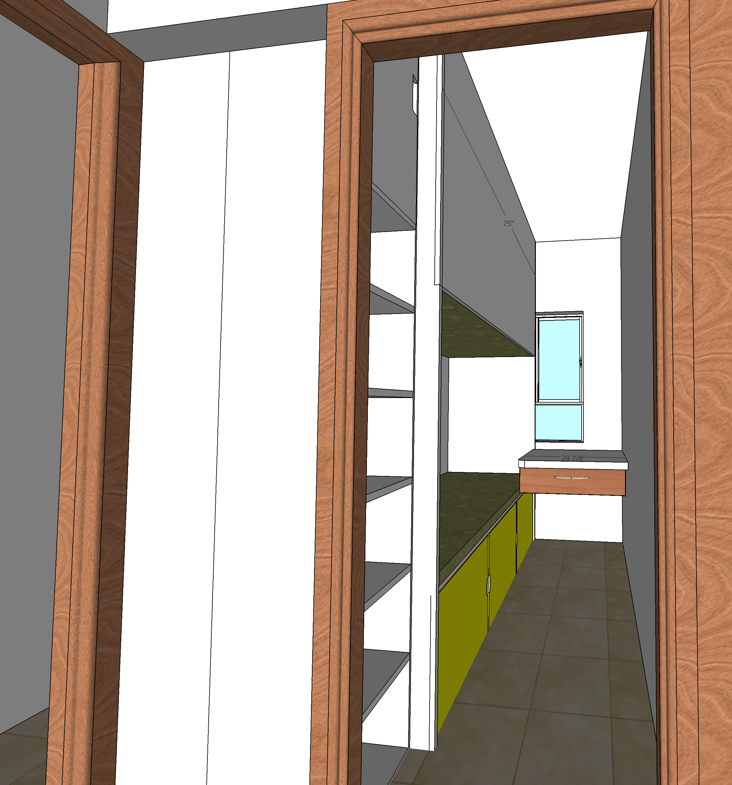

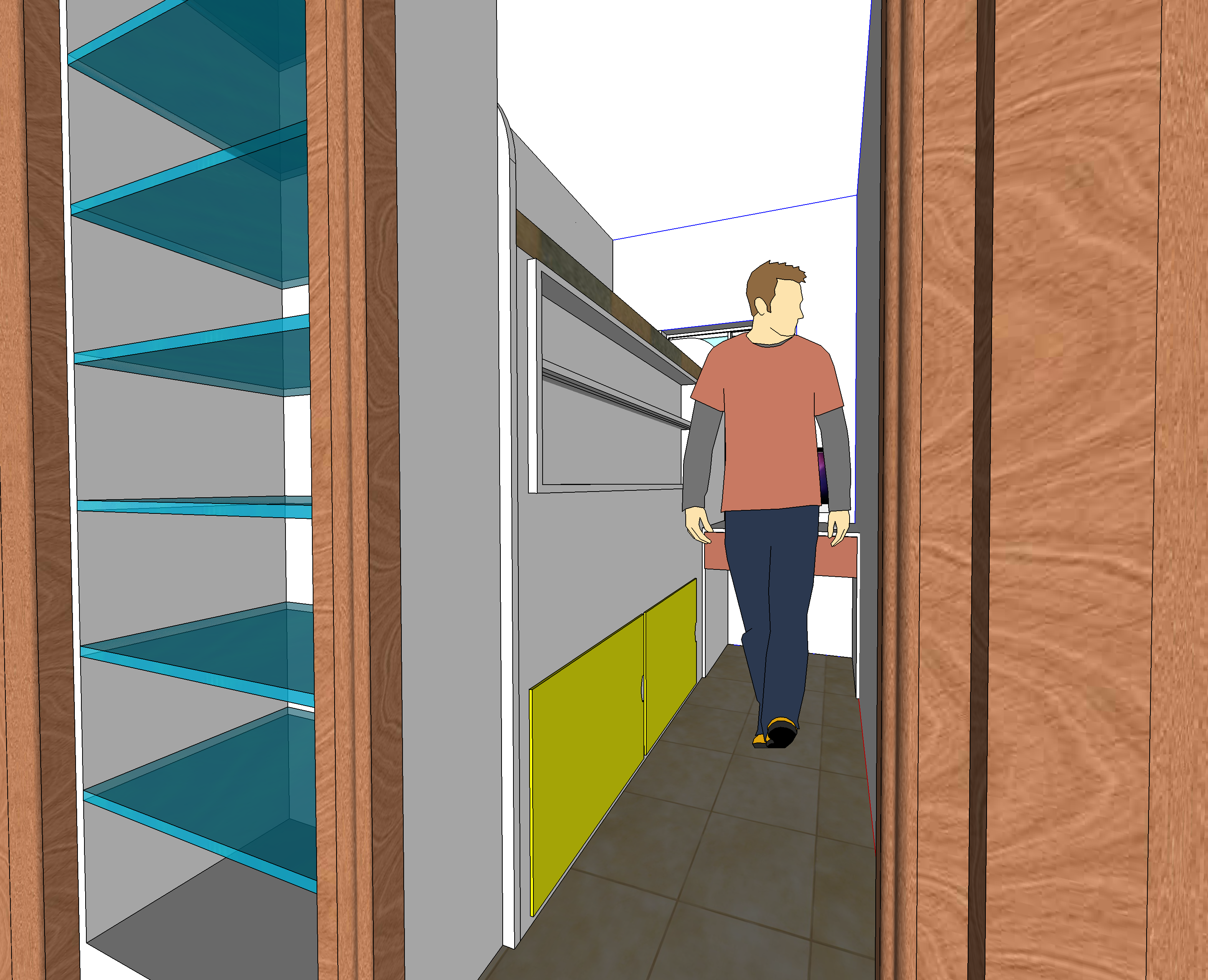

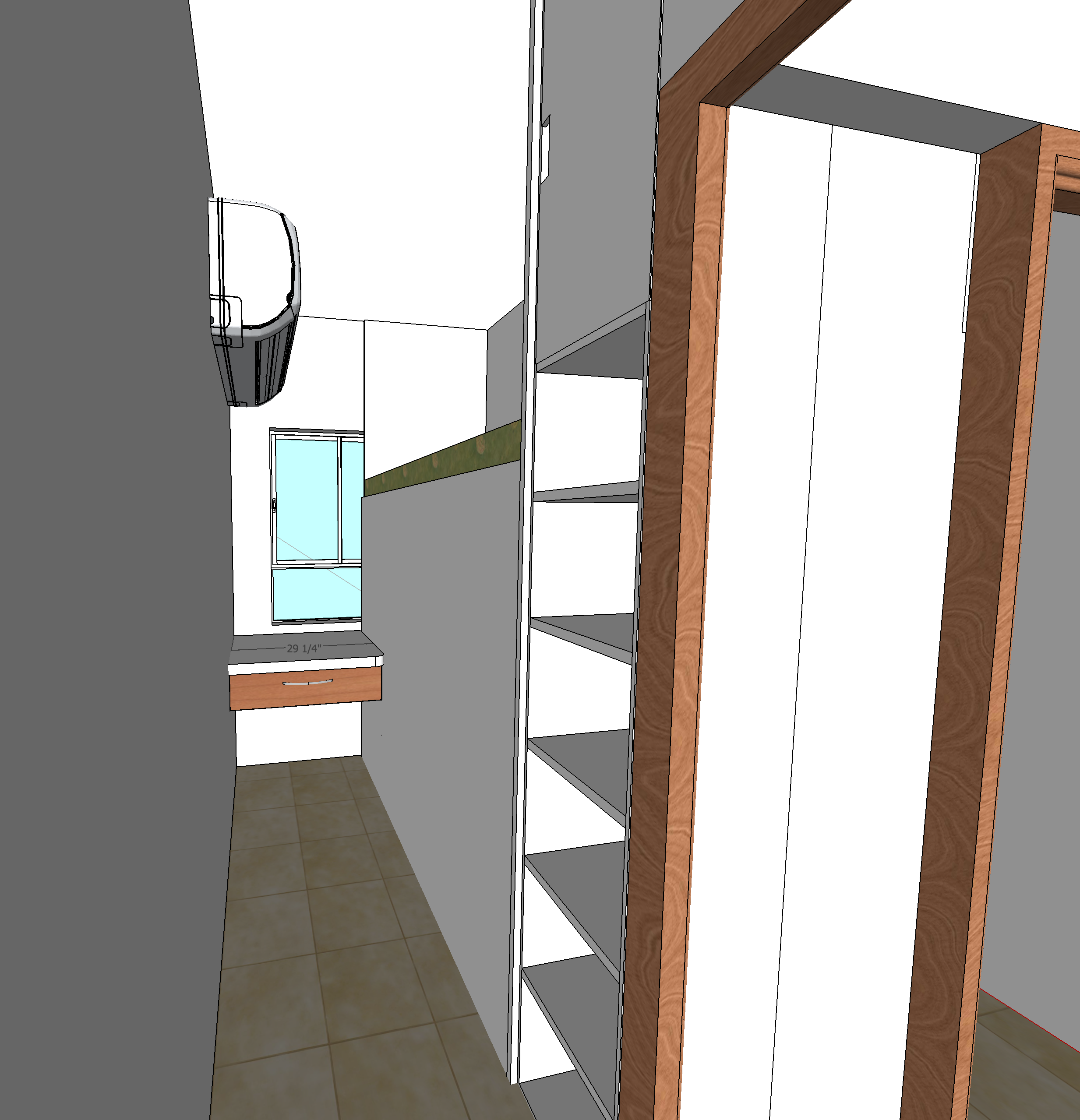

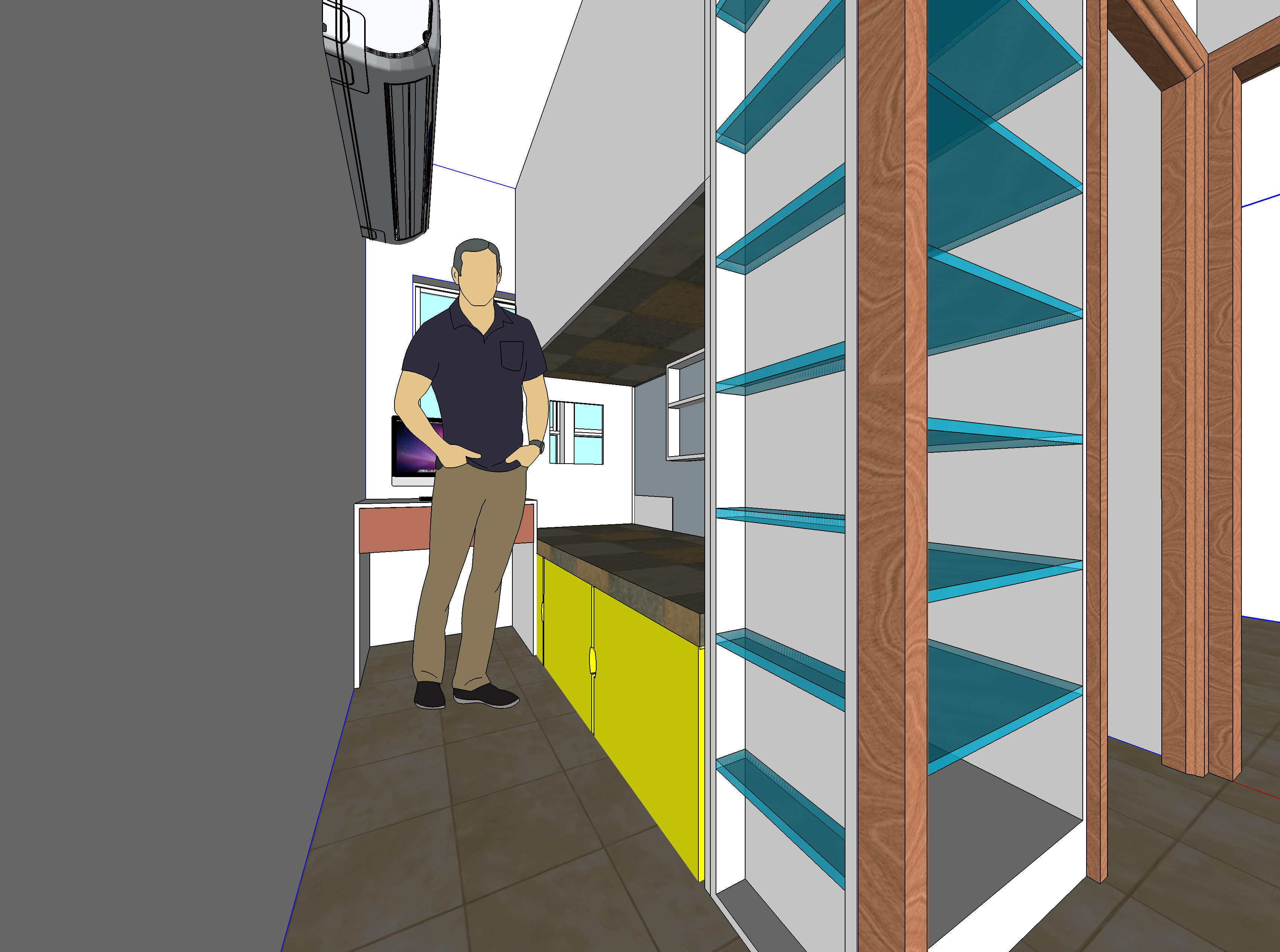

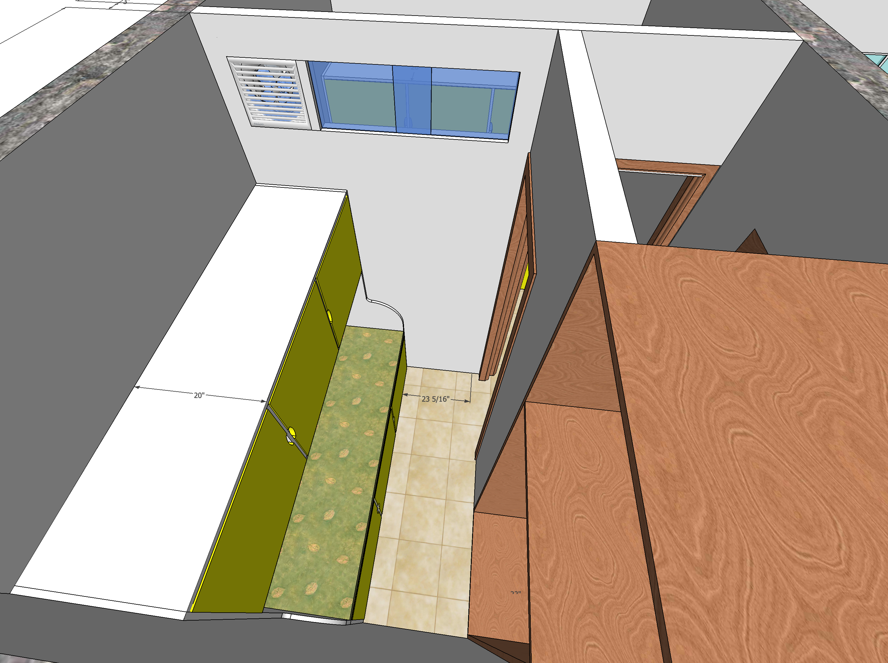

作者: kswong8d    時間: 2019-1-9 21:24
本帖最後由 kswong8d 於 2019-1-9 21:54 編輯
回覆 1# liyee
大約係咁。床可選上面有柜,或下面有書枱的多用途床。
A房衣柜位要偷位,所以原來門口位要收窄,做個雜物架補上。

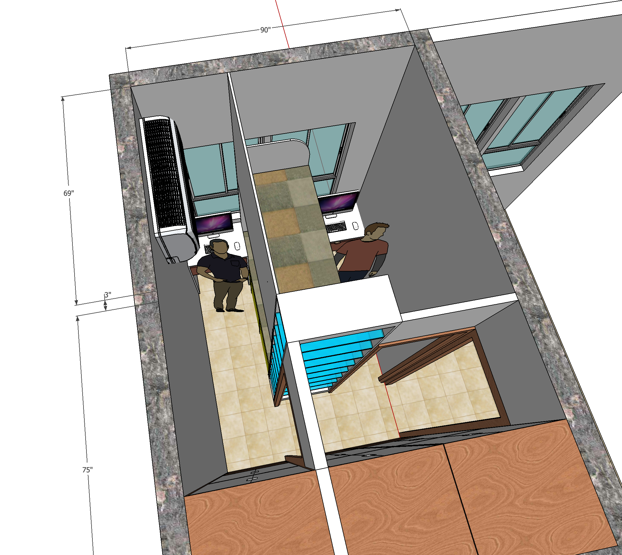

作者: liyee    時間: 2019-1-9 22:08
ching,你真有諗頭,好嘢,佩服
這3幅圖真美觀
真合我心意
真心多謝你。

作者: kswong8d    時間: 2019-1-9 22:21
本帖最後由 kswong8d 於 2019-1-9 22:24 編輯
回覆 11# liyee
咁樣可以採光同抽風,玻璃可用半透明。
其實,成單嘢主要用傢俬做間隔,定做就一定要。門口闊度只要過到人,約25吋就夠。

作者: kswong8d    時間: 2019-1-9 23:16
本帖最後由 kswong8d 於 2019-1-9 23:24 編輯
回覆 17# liyee
如果你想用磚間,上面做百頁,或窗都可以,好多眼鏡房都用呢種方式透光入庭。至於分体机駁喉,係事倍功半的做法,不如裝多一部細匹分體,行十呎喉應該冇問題,但磚會厚一點,你可同師父商量。
順便一提: 男孩子通常會高D,六呎床未必夠,所以間隔牆可能要往窗口方向移兩三吋,至於窗口果間就有位。

作者: kswong8d    時間: 2019-1-9 23:33
回覆 19# liyee
    問題係太濕碎,泥水佬未必願做,但木工就簡單D,木板,石膏板,輕磚,我以前都試過,不過唔係自己郁手,最慳位係木板,隔音就唔駛諗,這個案無法解決。如果裝多部分体机,又唔怕黑房,就易做D,隔音都好D。

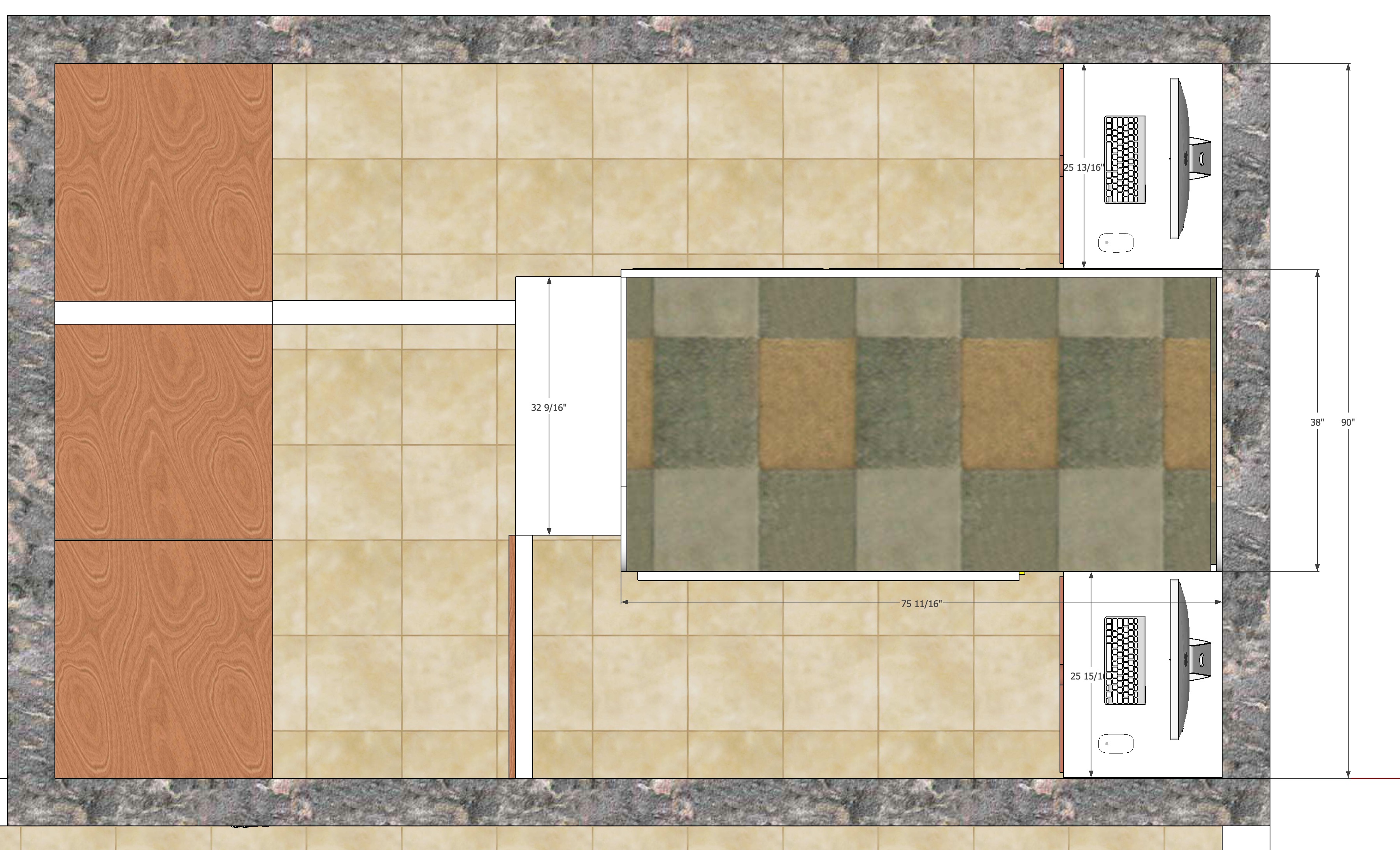

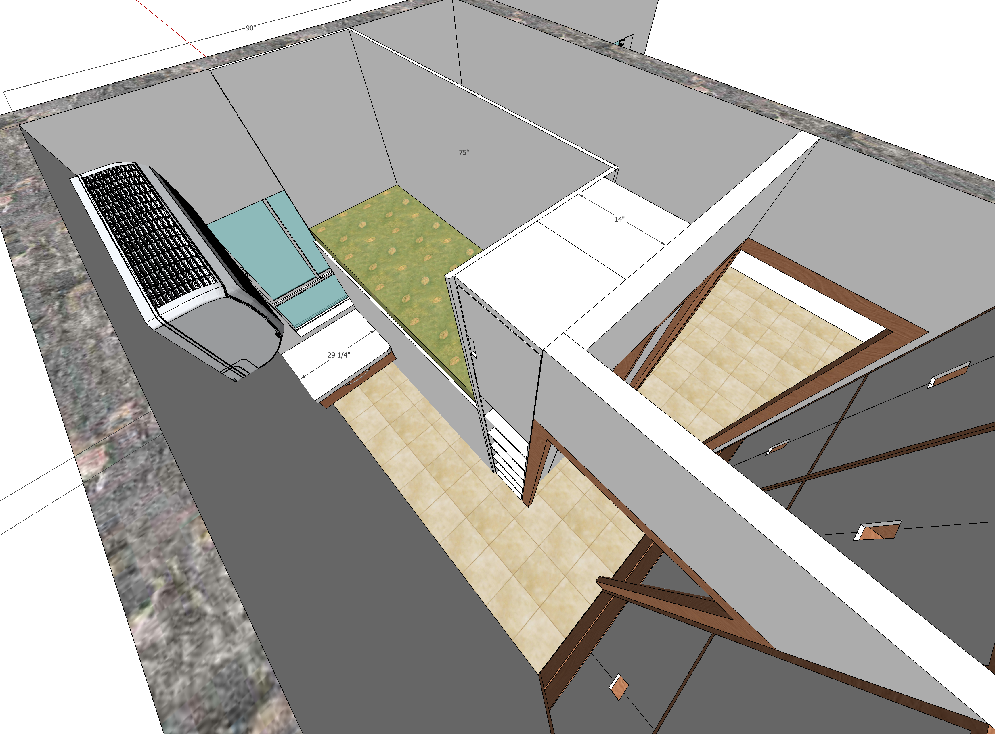

作者: kswong8d    時間: 2019-1-10 00:06
本帖最後由 kswong8d 於 2019-1-10 00:07 編輯
回覆 23# naomi
裝修工程第一部分係平面規劃,點先可用盡地方,尤其香港地單位越來越細,我最有興趣就係做呢樣。

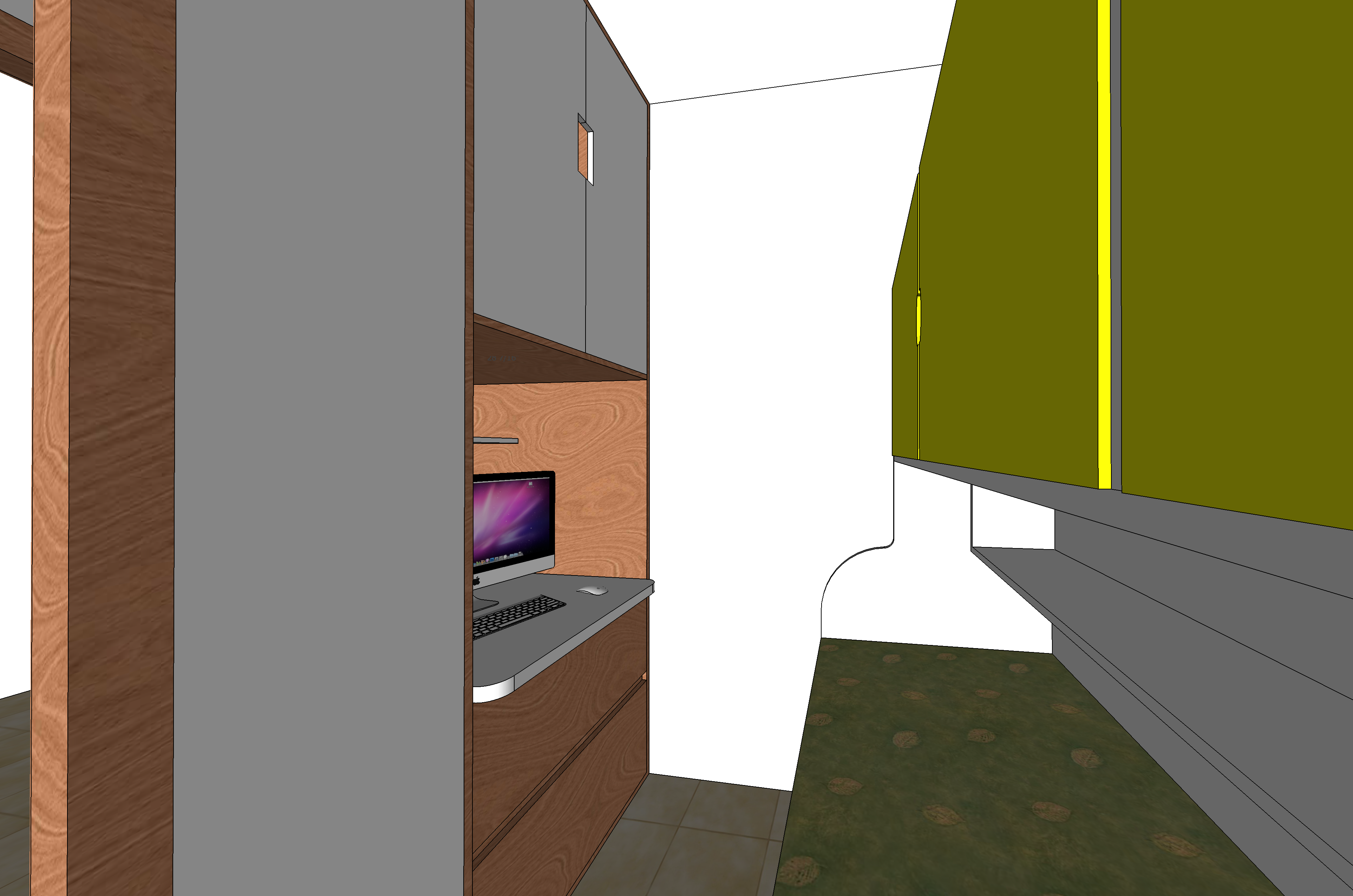

剛剛又諗到個衣柜設計,做埋電腦枱。

作者: kswong8d    時間: 2019-1-10 15:29
回覆 27# denc
呢個方法都可行,也常用在細單位,曾經見過一橫一直的設計,如果可裝窗口机就更理想。

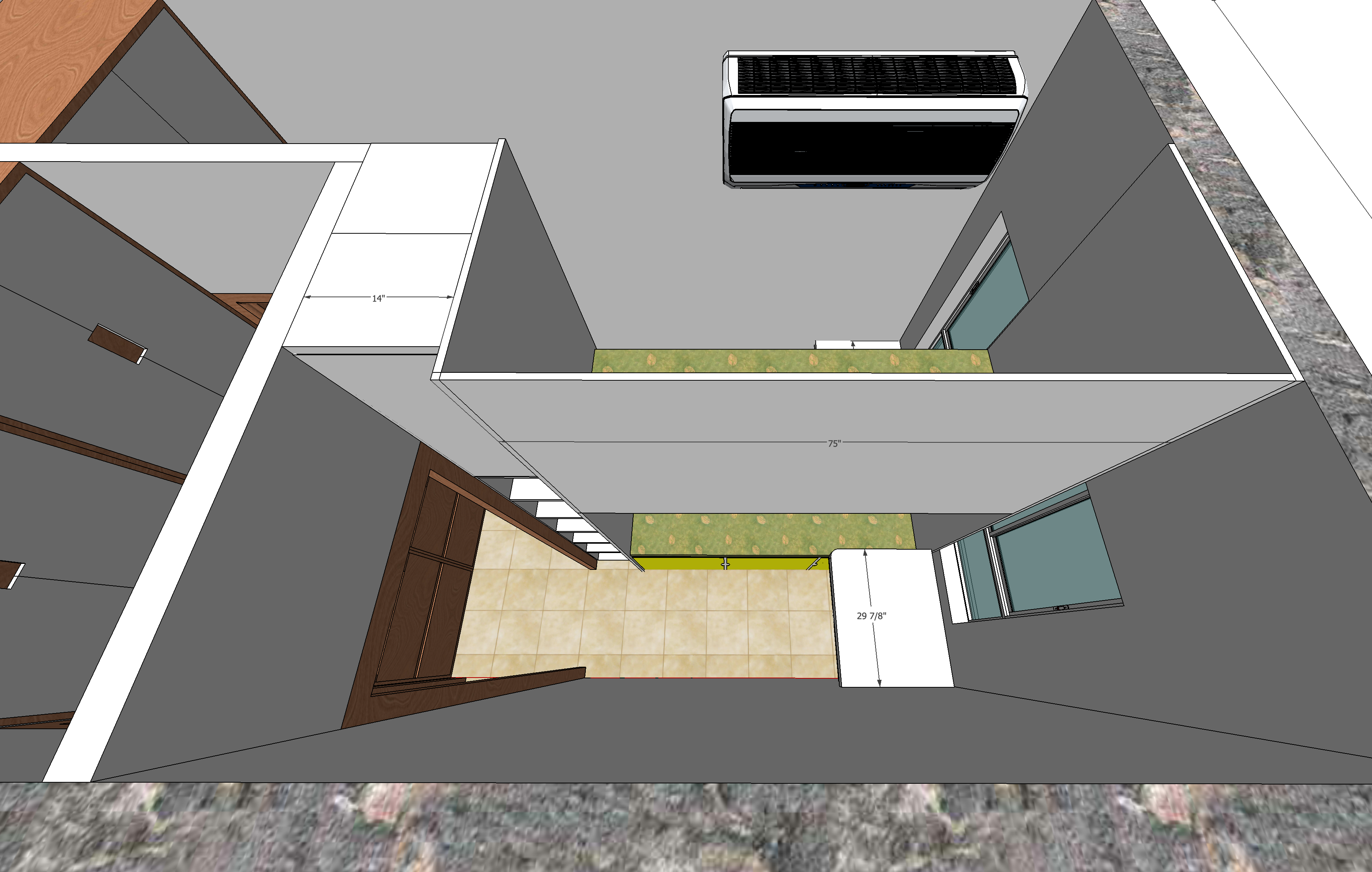

作者: kswong8d    時間: 2019-1-10 16:38
回覆 30# denc
又劃來玩吓,兩個房似乎太窄,有壓迫感。
入面個房得29吋闊,因為有隔床板,所以有壓迫感。
出面個都一樣,本來件板做行書架會更實用,但會更迫。

作者: kswong8d    時間: 2019-1-10 18:19
回覆 34# denc
張圖已經係由2呎半床

作者: kswong8d    時間: 2019-1-10 19:05
回覆 40# belleville
呢個我就明白,因為我見得多,某人有兩個女,大咗兩種性格,一定要分房,細D都冇所謂,樓主有兩個仔,我想都大同小異,就算似住船倉,都算有自己空間,比得半張碌架床一族,以經好幸福。
我比較喜歡我劃果款,因為張床係大路嘢,可先買床,就住長度間房,我會用木廊間房,裝最平空心門,叫木工現場做埋一個衣柜就可以。大多數人平時房間都拉埋窗簾,只要有頂窗,唔會太黑,

回覆 39# denc
有埋個人就有比例,29吋空間

如果中間張三尺上下床(36吋)
所凈空位兩間房都有27吋?
作者: kswong8d    時間: 2019-1-10 21:03
回覆 43# liyee
係,立体圖模擬係搵最佳辦法,不過牆身未必直角,同頭尾一樣,仲有牆腳線,所以你要現場模擬,用粉筆劃線最好,我唔係專業裝修師父,所以用最簡單的方法,反而仲可較,出面師父上門度尺都會易明D。
作者: kswong8d    時間: 2019-1-10 21:22
回覆 43# liyee
如果你想做三呎床,加埋邊位可能要38吋闊,走廊約兩呎,要坐圓凳或冇背椅,我攞走部分体,比電腦呎吋你參考,之後點整,你自然會修改,整好記得影相比大家睇。

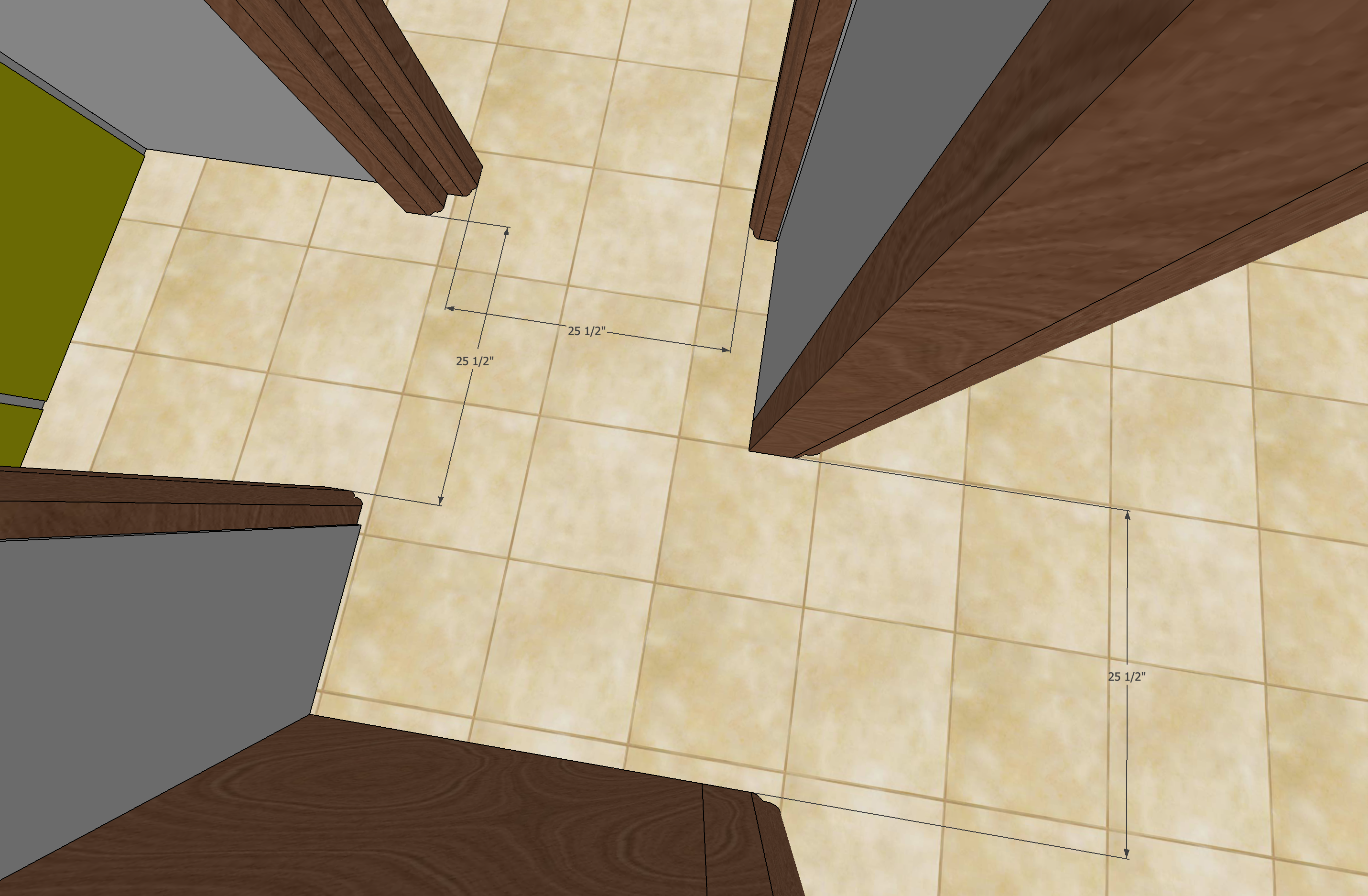

作者: kswong8d    時間: 2019-1-11 19:06
回覆 54# liyee
厠所門開口大約26吋,你咁佈局,如果改26吋或者會更好,一般傢具都應該入到,除咗特格果類松木傢具,大部分都是組合的,就算買張旋轉椅,都是分開 上,下,背,三部分組裝,如果你有時間,可以去混吉,講明門口闊度,問店員可否入得到,做齊資料搜集,先開工間房,就萬無一失。
作者: kswong8d    時間: 2019-1-11 19:20
回覆 54# liyee
我之前的圖的尺寸比你參考,因為有門框,實質開口位都係得25"左右,如果你預算25吋門,開口位就會更細。至於門框厚度要預多少位,可到板門店問實。
