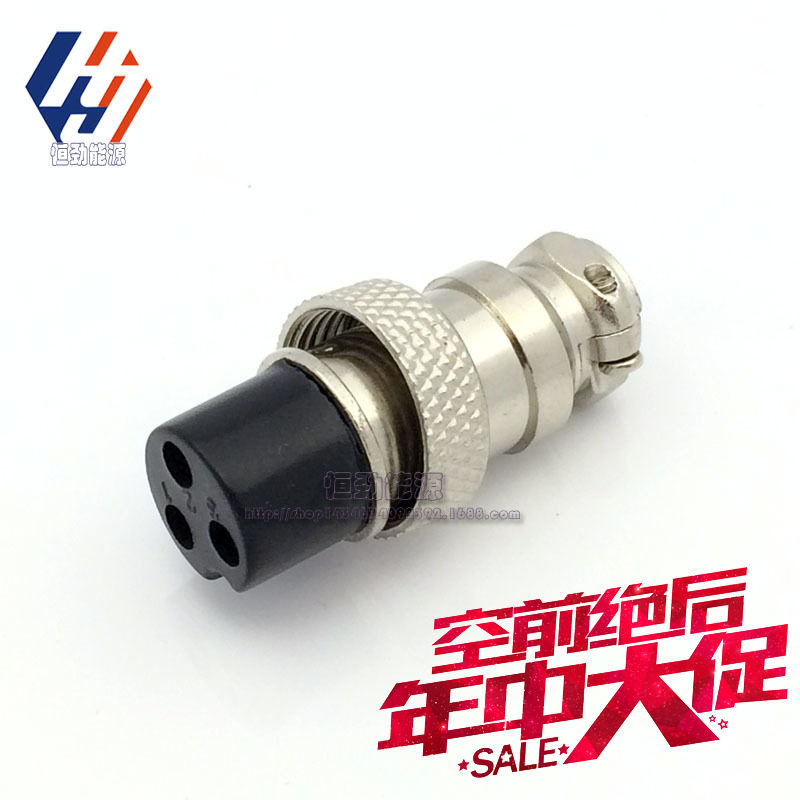

因為我部機係三腳航空公頭機身上的, 我的火牛連着的是航空頭母咀
我想問點知部機內有冇平衡板或個舊電池裏面有冇平衡板?
保護電源又係點的?姐係18650的電池粒外加上的頭蓋同尾蓋?
6S 又係一代表咩?
謝謝師兄解答
