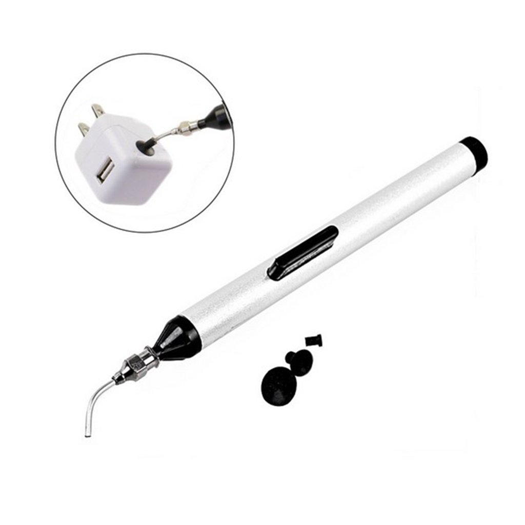

之前用過呢隻幾好用
IC SMD Vacuum Sucking Pen
作者: belleville    時間: 2019-2-14 14:44
