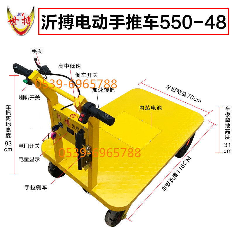

作者: josew    時間: 2019-2-17 08:11
低壓,另外選擇,
驅動器,有車轆
电动叉车 小金刚 驱动 轮子
电动搬运车 小金刚 驱动 轮子
[attach]2110482[/attach]
[attach]2110483[/attach]
https://item.taobao.com/item.htm ... amp;_u=t2dmg8j26111
