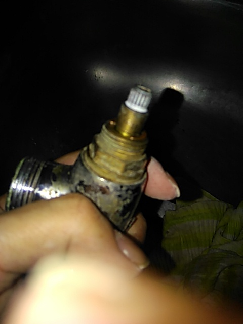

其實我試過用衫包住主体用夾或士巴拿夾住,用六角是钳扭,就係扭不动,想用鎚仔打六角鉗,但冇手打,朋友叫我用腳連鉗踏在地,然後扭六角是钳鎚打幾下。[attach]2113531[/attach]甘[attach]2113532[/attach]做

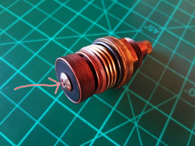

作者: Molo    時間: 2019-3-7 05:18
本帖最後由 Molo 於 2019-3-7 07:46 編輯
個水龍頭似是 Cisal ,就算把蕊取出,也要擰開一粒鑼絲,才可以換皮。
[attach]2113563[/attach]

作者: alex008    時間: 2019-3-7 17:44
本帖最後由 alex008 於 2019-3-7 17:51 編輯
Molo 發表於 2019-3-7 05:18
系Cisial,這個成個芯点樣拿出來?扭到手肋痛。
其實之前想法,整個芯不拿出來,系水龍里用長鑼斯批除入去里面,扭膠皮粒鑼斯換走膠皮得吾得。
