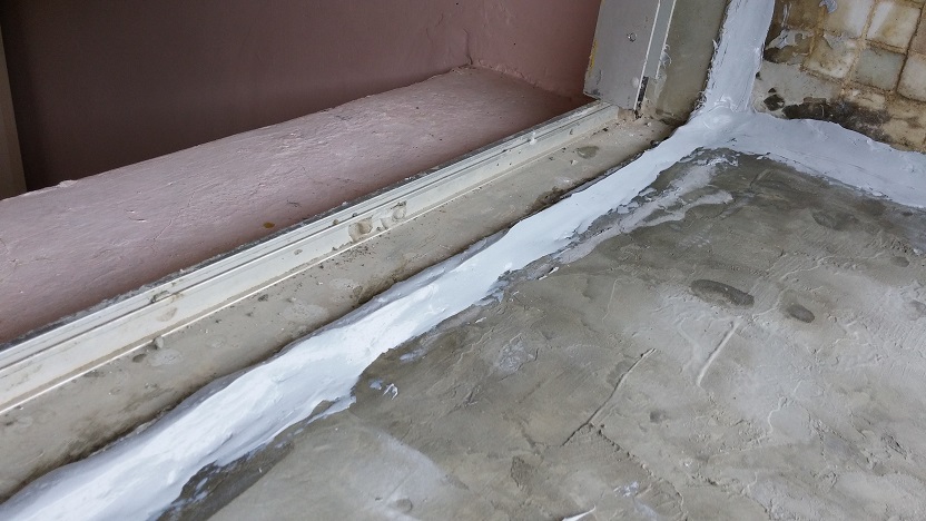

作者: ANWKLO    時間: 2019-3-16 15:55
今日管理處搵左師父係冷氣機窗台打針
[attach]2115171[/attach]
[attach]2115170[/attach]
