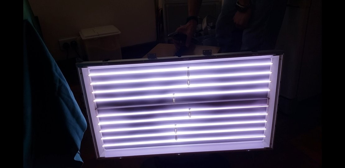

趁今天有時間 膽粗粗,拆入電視心臟。 發現 一條ccfl不著! 我估計 問題是她!! 大家點睇?
https://ibb.co/KFcNZ5M

作者: wyhui5124    時間: 2019-5-10 17:32
假如唔係拍攝原因,呢部份背光CCLF好似有問題
[attach]2125565[/attach]
作者: skyfall    時間: 2019-5-10 18:10
本帖最後由 skyfall 於 2019-5-10 18:15 編輯
貌似背光管燒黑咗。
我拆過部22"LED電視就只有頂部和底部各一支,32"中間有冇就唔清楚了。

作者: smallone    時間: 2019-5-26 17:10
本帖最後由 smallone 於 2019-5-27 15:30 編輯
26 may 2016

作者: smallone    時間: 2019-6-2 17:52
電視醒返!!謝謝 各路 c hing.
之前有c hing 問: 如只拆咗壞個條ccfl,  會唔會自動熄,答案係:都係自動熄機。
拆下ccfl時 (已經好小心), 機板上的膠扣即斷。所以放棄換上10條新ccfl, 只好換咗1條上去。 等買到膠扣或諗到辦法解決先 安裝餘下9條。

因只換上單枝ccfl,  中間部份特別光
[attach]2130317[/attach]
作者: smallone    時間: 2019-6-3 15:25     標題: 看TV 效果
本帖最後由 smallone 於 2019-6-3 15:29 編輯
看TVB 效果
作者: csk101    時間: 2019-6-3 15:33
拆左點解唔一次過换
作者: smallone    時間: 2019-6-3 16:40
拆左點解唔一次過换
csk101 發表於 2019-6-3 15:33
