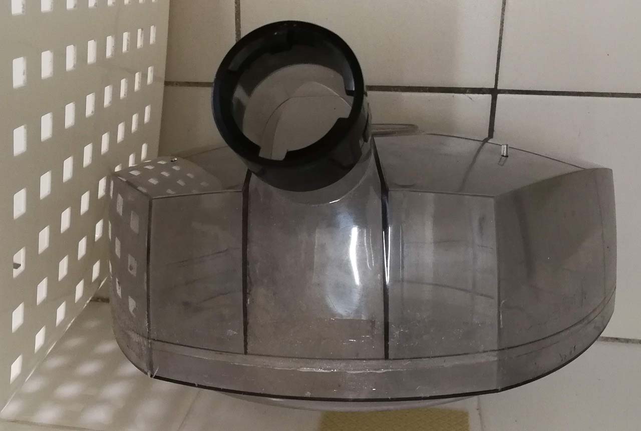

作者: gut1983    時間: 2019-5-9 10:13     標題: 膠兜 留水..有冇方法 DIY 維修
個水兜 係吸塵機用, 配番要 $400
有冇 ching 可以教教我用咩野方法可以 DIY fit it !???
我試過用玻璃膠但係好快又留番水 T_T
感謝感謝
[attach]2125249[/attach]

作者: imax    時間: 2019-5-9 11:51
回復 1 #gut1983
養魚缸都係用玻璃膠喎
你黐得手工唔好啫

清洗乾淨滲水位吹乾,
抆玻璃膠要厚些要大範圍些,最忌細細忽膠水

作者: TakTak    時間: 2019-5-9 12:58

一定要喺入面做

用酸性玻璃膠, 防漏 好小小,
但對鋁, 銅 有腐蝕

作者: TH30    時間: 2019-5-10 11:27
點解咁多人建議用AA?
多數會白化,又唔受力,定係我對AA用途理解錯?

是那一個位置漏水?
作者: gut1983    時間: 2019-5-10 11:36
接合呢條邊~

作者: raym123    時間: 2019-5-10 11:57
你之前用中性玻璃膠/定酸性玻璃膠?

作者: skyd0613    時間: 2019-5-10 12:46
玻璃膠都一定要係入面黏, 唔係好易又會穿返出黎
作者: raym123    時間: 2019-5-10 12:52
原本枝玻璃膠唔得, 看封口脫落就知冇用, 就算封入面都係漏
酸性玻璃膠對塑膠會多D適用, 但對聚乙烯都冇用, (玻璃膠個筒)
http://www.selleys.com.hk/upload/msds/59/doc2/590a863e43f2d.pdf
呢枝 不適用於聚乙烯、聚丙烯、聚四氟乙烯、長期被水浸或堵塞受壓的裂縫
(唔頂得幾耐)
問題係膠兜用咗乜物料, 同膠兜老化程度
唔得仲可以就咁裝個塵袋

最後仲有熱溶膠, 多數係 聚乙烯

本帖最後由 imax 於 2019-5-10 14:02 編輯
回覆 34# gut1983
睇到你圈住紅線張相,抹到的玻璃膠又窄又紙咁薄,你要盡搽大大噠同厚吖 !
我厠所咸水缸裂開成呎長,都係靠玻璃膠抆住大面積又厚膠,成五六年都冇滲一滴水
你見我搽到幾大面積吖 ! 裂縫啲膠厚成 5mm
[attach]2125523[/attach]

本帖最後由 diputs 於 2019-5-10 19:57 編輯
個兜400,支暴封膠約90,加埋上次枝玻璃膠價,真有DIY精神
封密於較硬材質物件上窄幼縫隙滲漏主要條件係要預左條縫會因熱脹冷縮或外力而变大縮小,如用弹性較差的物料如AA膠會易再於裂口爆開,玻璃膠的弹性好但黏力一般,故受力日久易再滲漏。
樓主現用這種暴封膠黏力比玻璃膠強多,雖然弹性較玻璃膠弱,仍有一定弹性比AA膠那類亞加力膠強很多。
不過仍要注意塗在滲漏位兩側最好要有10mm闊度或以上(即好似用20mm闊弹性膠紙沿漏縫貼上),以保證有足夠的伸縮力及黏力,塗膠前要先清除所有舊玻璃膠,再用消毒酒精拭抹膠兜相應面,塗膠厚度最少有1mm或以上(不能太薄)。预祝師兄成功!
*就算將来再漏,都可以於暴封膠面(清潔除油後)再補封一層。所以未用完枝膠最好用方法密封好存放(避免空氣中水氣滲入枝膠令膠固化)。
如覺得可能膠兜面太光滑,令黏膠黏貼力效果減弱,可先用粗砂紙(#200或更粗)於相對膠面位置磨花,加強黏固力。

清潔好等乾
[attach]2125643[/attach]
完成品  都係等乾
[attach]2125642[/attach]
[attach]2125644[/attach]

補多两三層都得,最好再係兜內相對滲漏位置用酒精抹乾淨後亦打埋膠。
暴封膠乾後試漏,如仍有某些位置滲漏,可抹乾滲漏位置補膠,主要係膠位唔好太薄,有1~2mm厚會好D,耐用D。
靜候佳音!

作者: gut1983    時間: 2019-5-12 13:46
本帖最後由 gut1983 於 2019-5-14 10:18 編輯
最後我前後都搽了兩次 終於冇漏水了
super thx all ching
via HKEPC IR Pro 3.5.2 - Android(3.2.0)[attach]2125915[/attach]

gut1983 發表於 2019-5-12 13:46
其實呢 。。。如果以前初次搽玻璃膠肯搽厚一厚又大面積覆蓋,唔顧美觀,巳一步到位,玻璃膠因太柔軟 薄會易穿崩,邊沿亦易揭起
