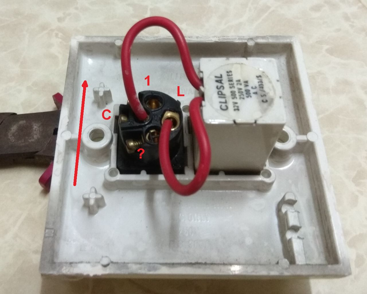

本帖最後由 C_Law 於 2019-8-4 17:54 編輯
以前未開過光暗掣睇,今日換掣時拆出來睇,原來入面係普通開關掣再另外駁多一個光暗掣,睇燈掣內的 Label(紅字),開關掣係控制 C-1 的開關。早知就可以慳返無需要買新燈掣,將舊掣相中的兩條紅線拆走,而電源同燈就分別駁返去 C 和 1 就可以。
不過,拆開來睇的時候,發現並非如上面師兄所講的電源駁 C、燈駁去 1。光暗掣內的兩條紅線如相中接駁,但電源係駁去 1,而燈就駁去 L,原本個掣駁錯線?
其實我都不知有無分錯電線,因為拆開來睇,全部紅線,不過電源和燈兩條線,我暫且叫 A 和 B,我開返總掣後,將他錶校去 750V ac 檔,他錶兩枝針分別指去 A 同牆入面個金屬殼(應該是 Earth?),度到有 220V,如果兩枝針指去 B 同金屬殼就 0V,所以我判斷 A 係電源,而 B 係駁去燈。有無錯!?
[attach]2141992[/attach]
[attach]2141993[/attach]
作者: 別問我是誰    時間: 2019-8-4 18:06
本帖最後由 別問我是誰 於 2019-8-4 18:10 編輯
C_Law 發表於 2019-8-4 17:29
如果我無記錯
C 係來電
1 係駁光暗制其中一條線
L 只是一個駁線位 與 c 及 1 係唔通
? (我估應該有寫係 2) 這個封咗 其實係比 Two Way 之用
而你圖中呢個制既駁法 C 及 1 可以掉轉使用都無問題
呢個制以前既駁法 1 係來電 L 係打孖駁埋條燈線
你可試吓 開燈制後 c及1係通 關制後c及?(2)係通 L任何時候與其它3條都唔通
作者: C_Law    時間: 2019-8-4 18:19
本帖最後由 C_Law 於 2019-8-4 18:21 編輯
你可試吓 開燈制後 c及1係通 關制後c及?(2)係通 L任何時候與其它3條都唔通 ...
別問我是誰 發表於 2019/8/4 18:06
Yeah~~~~~
?=2 係當 2-way switch 用。2 的反應同 1 相反,啪個揱去原本開燈位置,C-1 會通,2 就斷;啪個燈掣去另一邊,就變 1 斷、 C-2 通。
L 就不論燈掣位置,都同 C/1/2 分開。
作者: C-Leung    時間: 2019-8-4 18:20
本帖最後由 C-Leung 於 2019-8-4 18:23 編輯
我估1同C係靠開關掣去short/open
因為開關+光暗制唔係一體化嘅關係,你會發現開關掣嘅接線位同一般10A開關掣唔同(4個窿vs 2個窿),所以駁法亦同一般燈掣唔同
Btw原來光暗掣嘅"2"窿係2way用途,學到野
