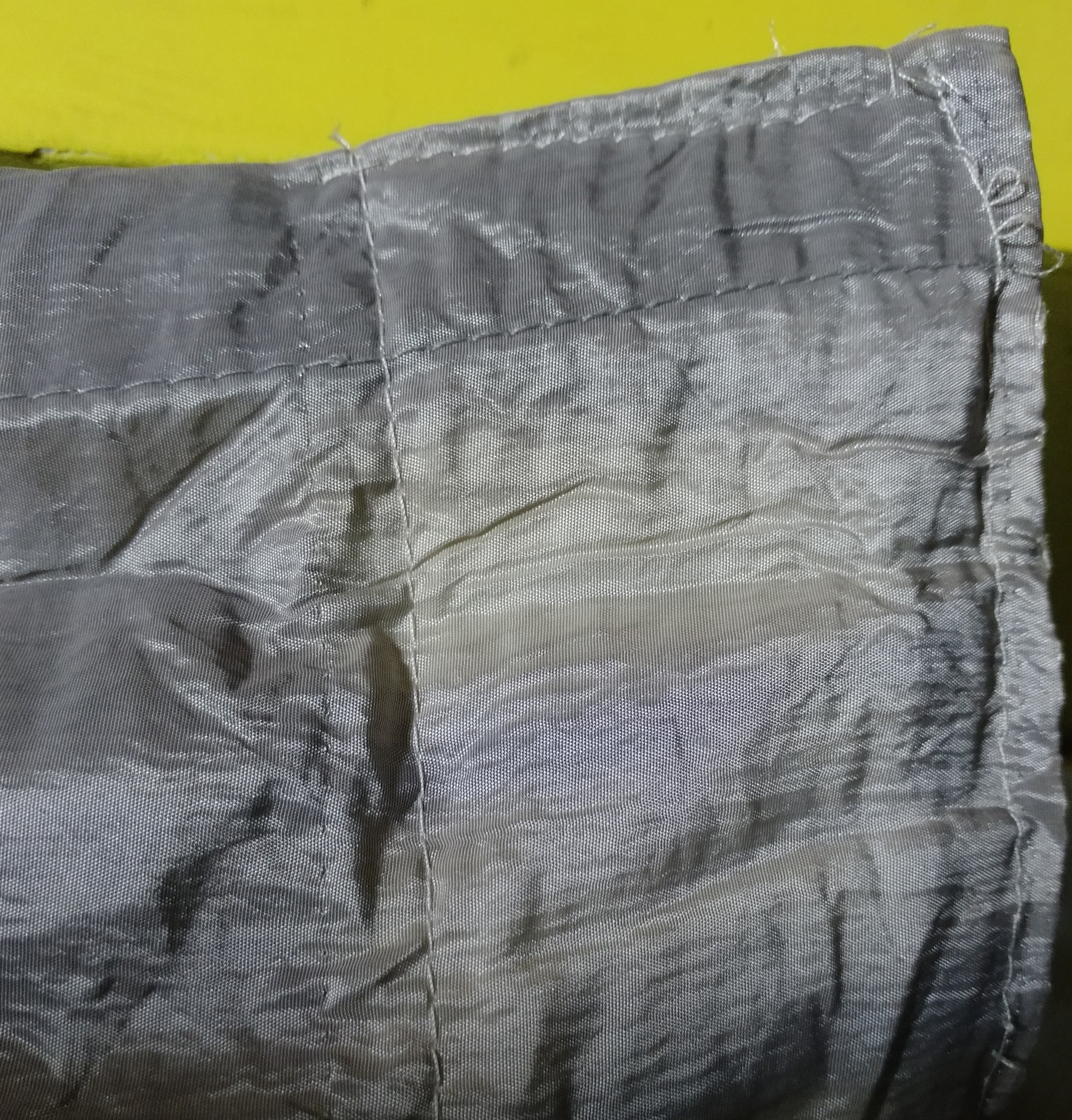

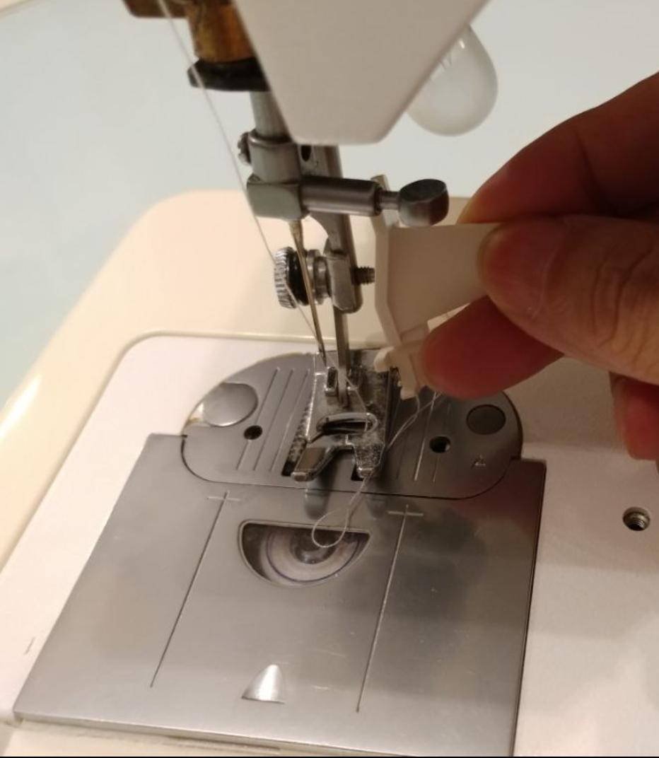

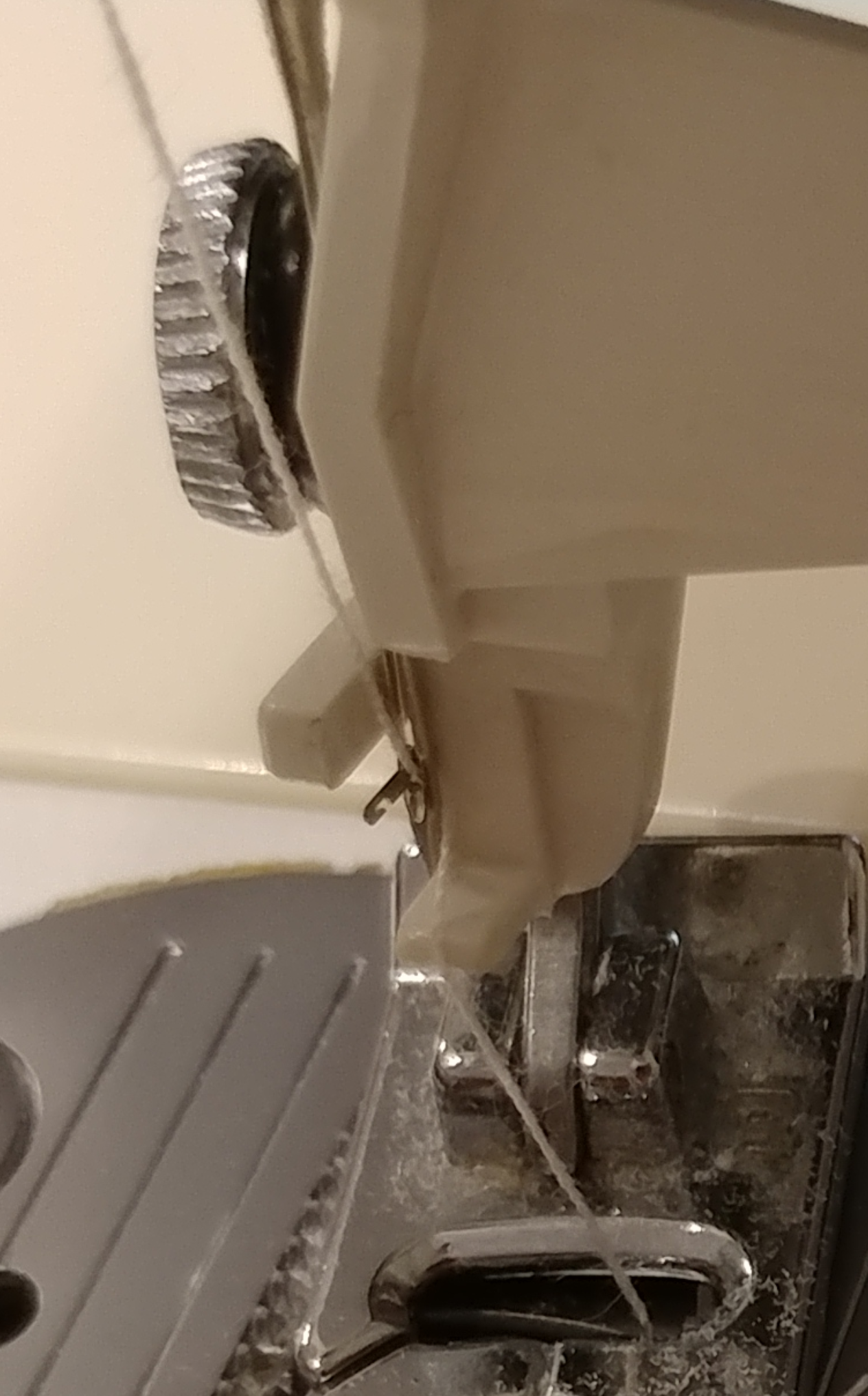

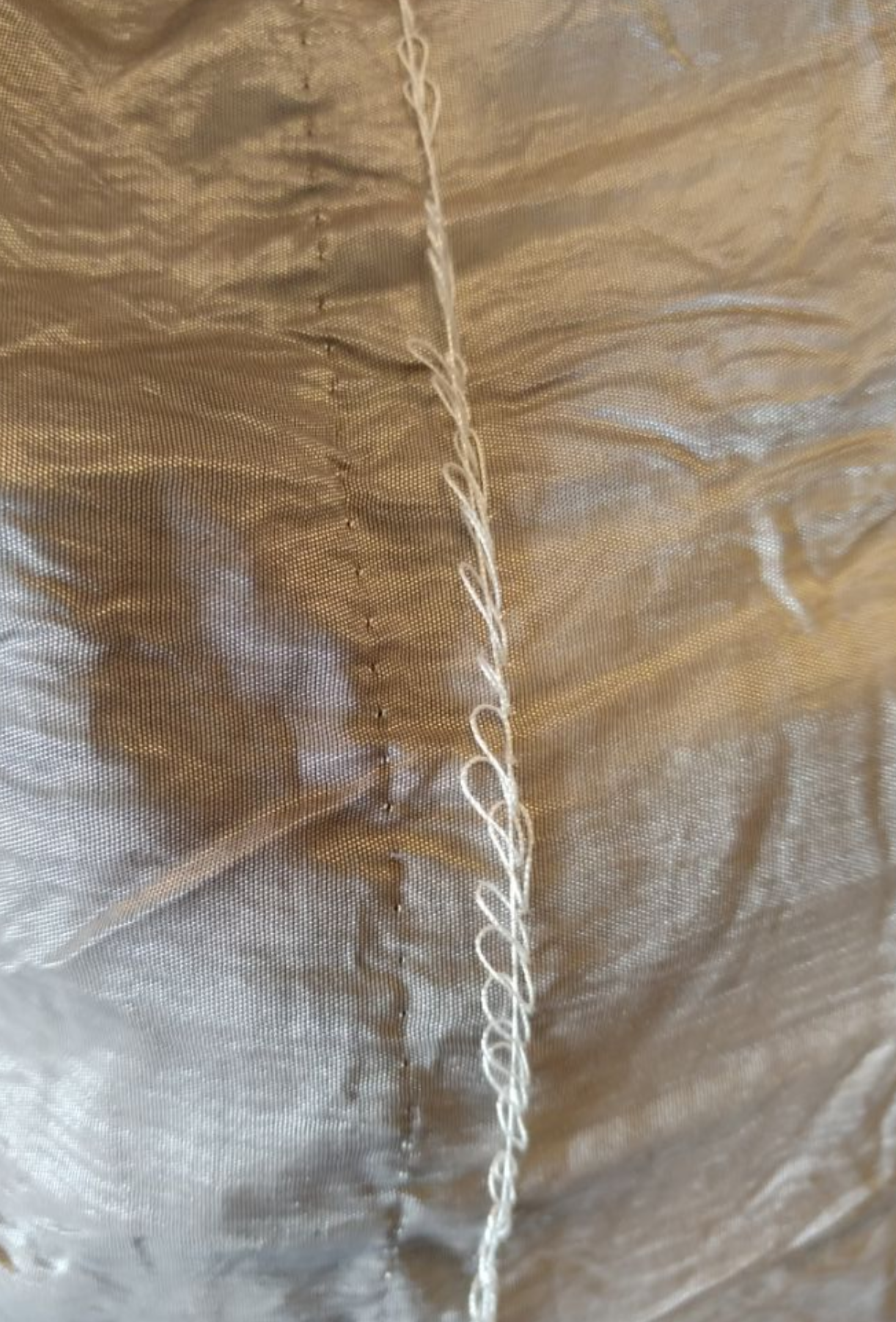

家中有部二十年的衣車,主要是每年用來車窗簾布頭帶, 但經常出現下面圖片中的情況, 時得時唔得。唔知係邊度出現問題!有冇師兄有經驗? 香港維修貴嗎? 其實主要都是車直線用,上淘寶買個平平地百零蚊的會否是更好選擇。
這是「底部」。
作者: chitshun09    時間: 2019-8-9 14:41
底部線轆裝錯線歩,所以底線鬆

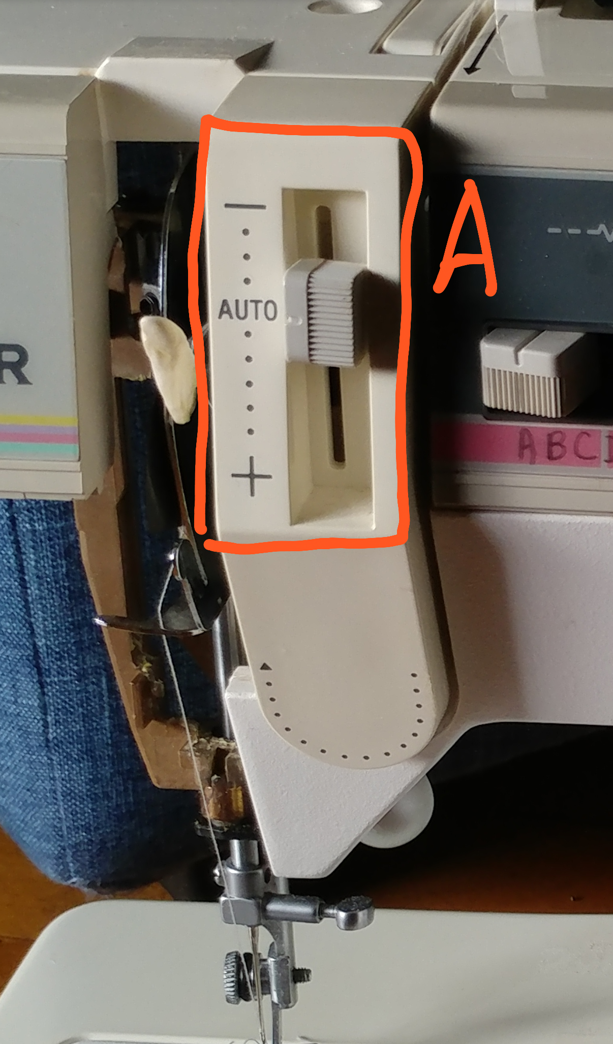

你呢個係面線定系底線。
如果係面線就收緊螺絲
作者: 495233    時間: 2019-8-9 17:21
本帖最後由 495233 於 2019-8-9 17:40 編輯
回復 4 #liyee
相片顯示的是「底」。
「上面」正常。
作者: 495233    時間: 2019-8-9 17:38

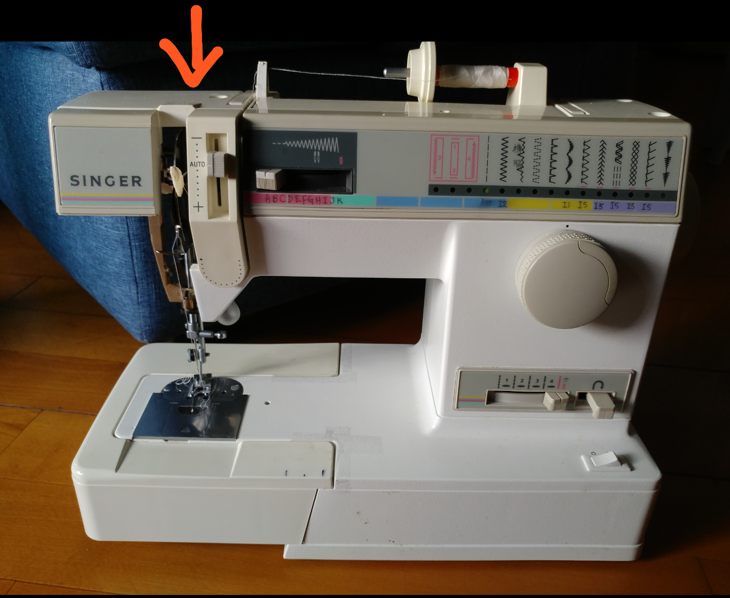

畀呢一段野你參考。
liyee 發表於 2019-8-9 15:32
師兄張說明書應該是指這個「A制」吧, 試過 推上推落 加加減減 都冇效!

作者: chitshun09    時間: 2019-8-9 18:18
底線轆裝上後,走線會有1個扣位扣實條線,如果冇扣實就會出現以上情況。

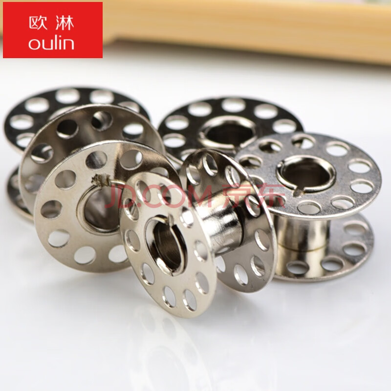

衣車發癲 通常有幾個原因
曾經車過有膠紙/双面膠紙 啲膠紙漬住支針或底線圈
面線穿小幾個步驟
支針穿線 前/後 或 左/右方向穿錯
底線正反方向放錯 底線繞出線位錯

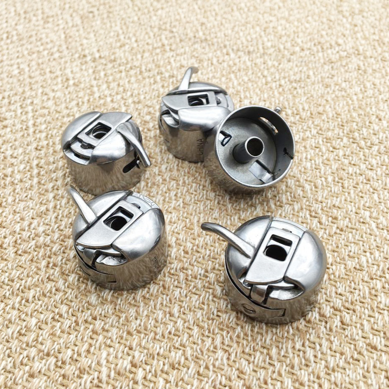

底線既梭芯套 喺邊個位置繞出嚟都要正確
如果你部衣車唔用上述梭芯套 咁 你底線個線圈就要用金屬鐵款 唔用得膠
以下衣車底線圈 無用梭芯套款 就一定要用屬鐵款
作者: diputs    時間: 2019-8-9 21:05
回覆 7# 495233
我有部勝家DV9010衣車,睇外觀與樓主部設計相接近。
已買入多於25年,於13年中出問題,打開底蓋睇到原來係隻底線驅動機械動力源粒軟膠長牙爆裂,樓主部衣車都可能係相同問題。
當時係網上揾到一間係葵涌某工厦叫兆X企業有賣勝家衣車零件,我攞隻壞牙去買左一粒新牙,張單寫9020DV長牙(即9010與9020通用件),賣$80。換上新牙後,重新調校好(當時自己慢慢試),直至現在尚工作正常。
果間公司有老師傅幫人維修,我當時想自己試吓,唔得先揾師傅,結果DlY搞掂。如樓主無時間或對機械結構無興趣可帶架衣車上去比師傅修(或約師傅上門修)。

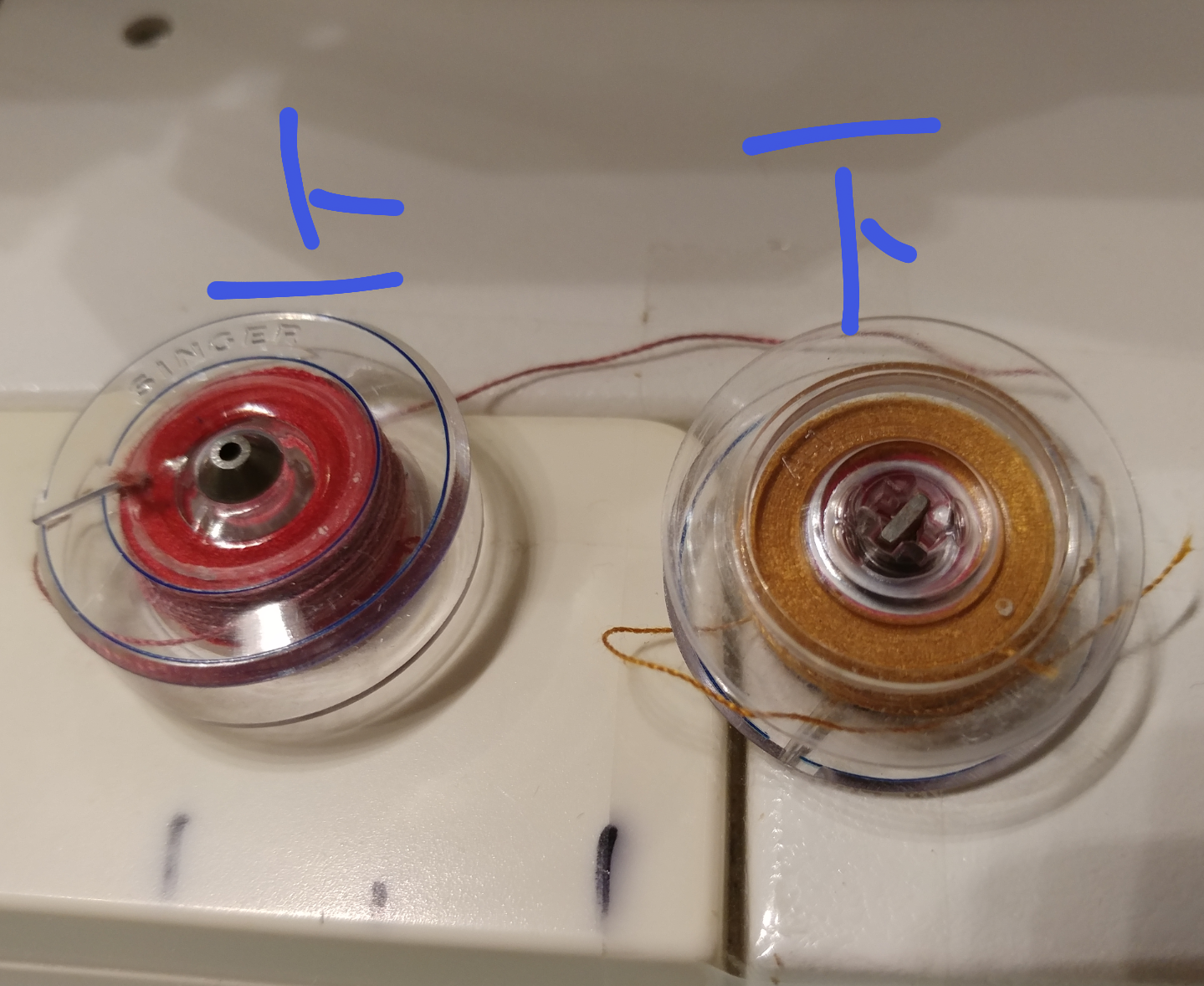

我嗰部有專用穿線器和底線圈,所以不會(也不能)上下或左右倒轉的。
底部線圈, 倒轉是不能安裝的

所有底線圈是原裝配置的, 全部 都是膠的, 一直都冇問題。

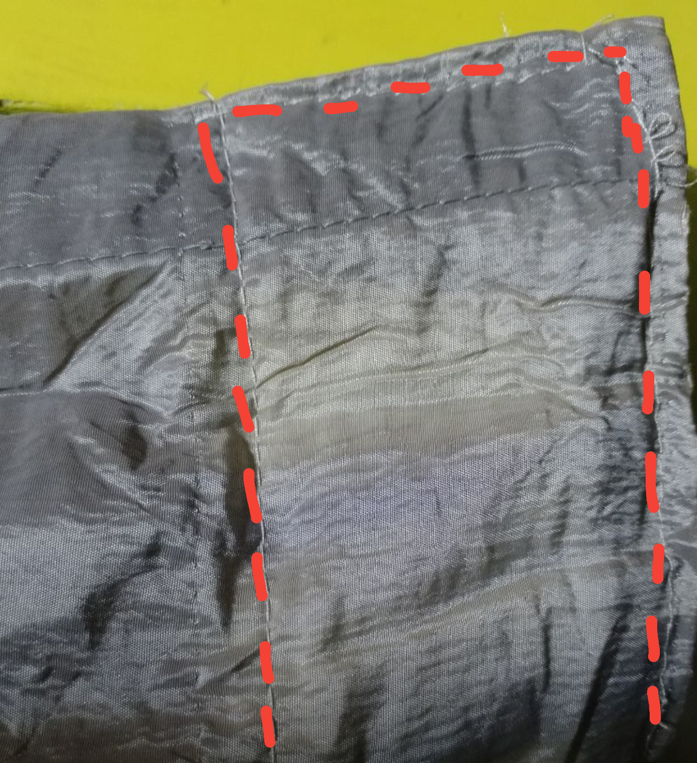

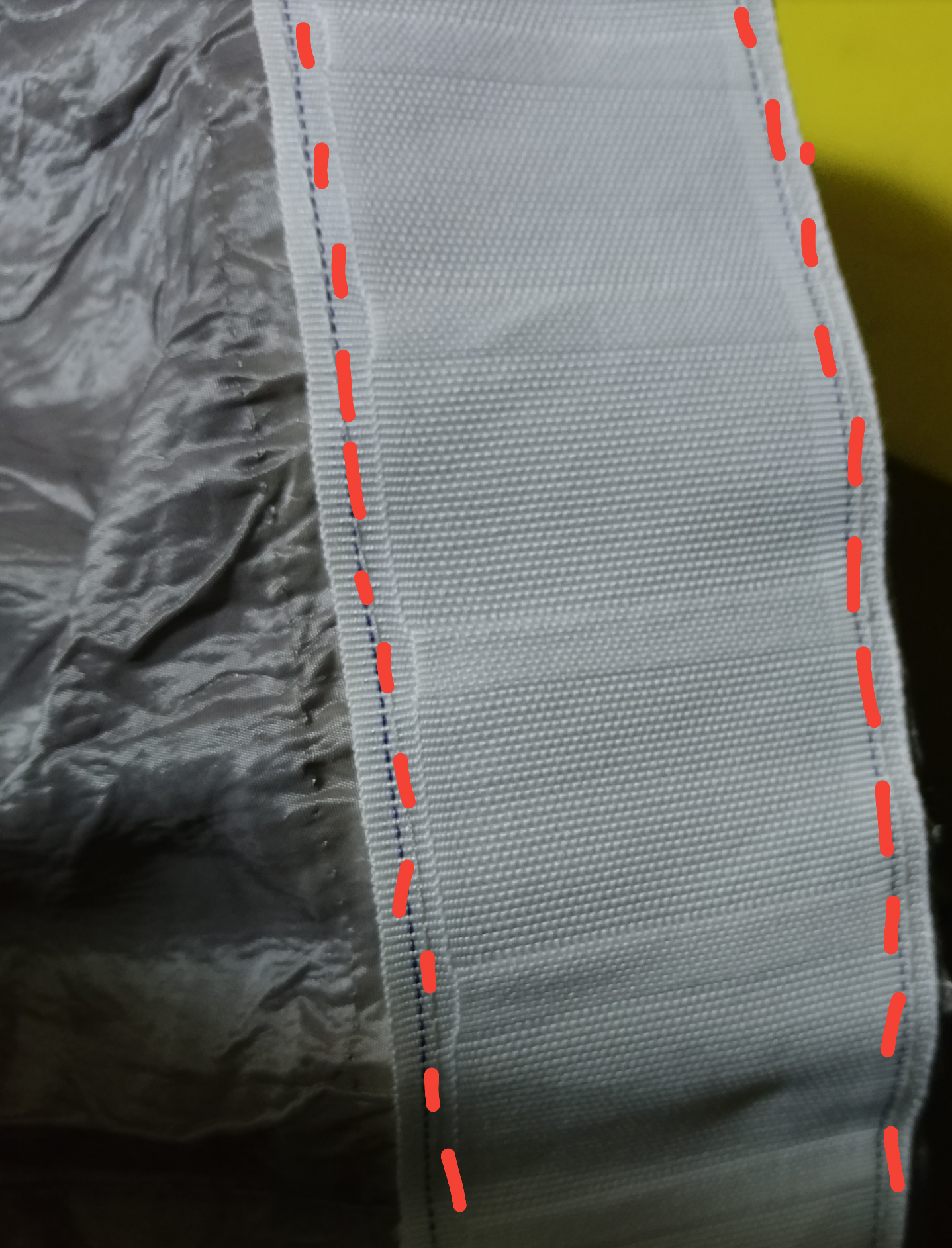

作者: 495233    時間: 2019-8-10 01:08
本帖最後由 495233 於 2019-8-10 01:35 編輯
我估 物料太薄 試下搵啲厚啲啲既野車下 係咪會正常
別問我是誰 發表於 2019-8-10 00:01
車緊的是窗簾遮光布上方的 掛鈎布帶, 應該加埋都幾厚。
車的時間白色布帶向「上」
銀色這面向「下」
紅色虛線代表車線
作者: 別問我是誰    時間: 2019-8-10 01:12
本帖最後由 別問我是誰 於 2019-8-10 01:14 編輯
車的時間白色布帶向下
這面向下
via HKEPC ...
495233 發表於 2019-8-10 01:08
面線 及 底線 攞哂出嚟 再重新放過一次
又或者掉轉 白色向上 可能有意外收獲
作者: 495233    時間: 2019-8-10 01:31
本帖最後由 495233 於 2019-8-10 01:38 編輯
回復 19 #別問我是誰
先謝謝各師兄回覆
答:佢每次發癲, 我都重裝才再試
又或者掉轉 白色向上 可能有意外收獲
答:對不起,上面打錯字,白色是「向上」。銀色窗簾遮光布(向下)布質較薄較滑,可能真的有影響, 車得唔太差都已經接受,最後銀色窗簾遮光布這部分總算完成了。
但還有窗簾布未車,明天車,窗簾布的質地和那白色掛勾布带差不多,anyway,可以一試,不過反轉會很難對位車。

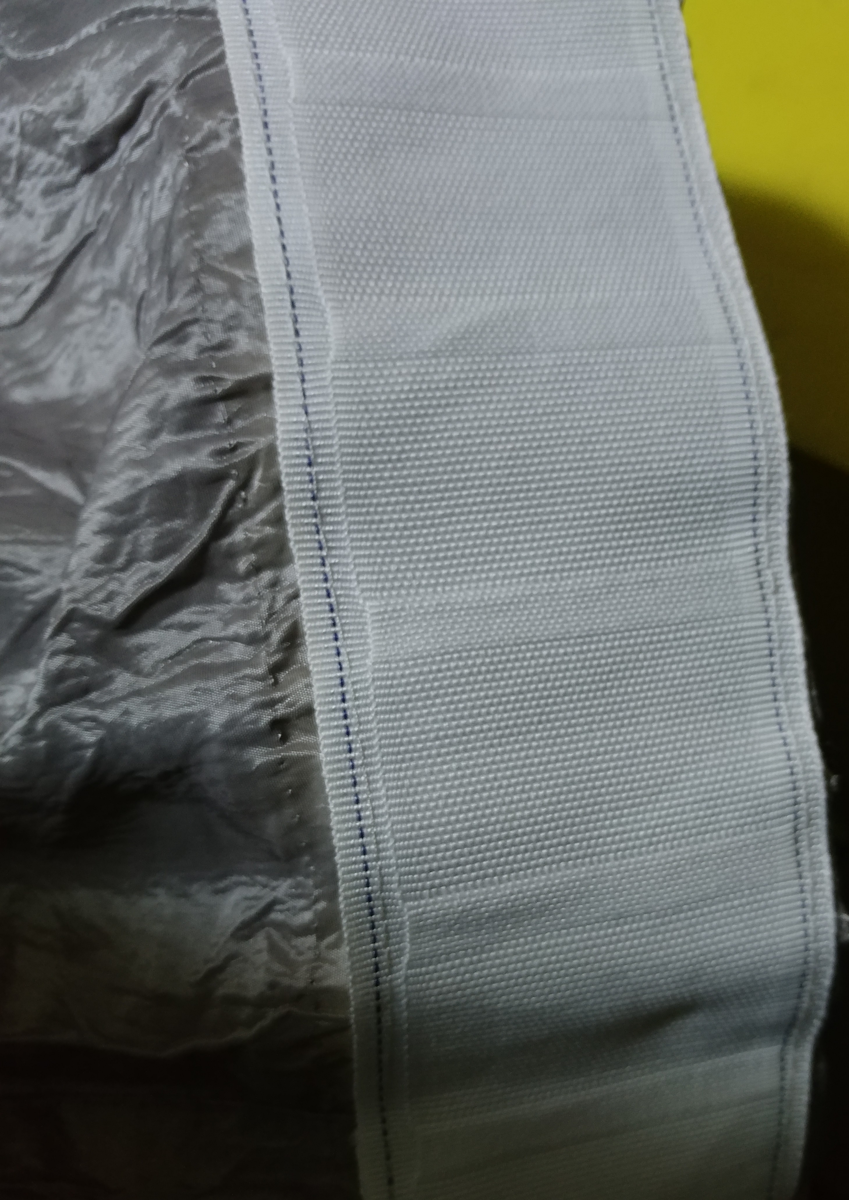

本帖最後由 495233 於 2019-8-10 18:04 編輯
先用布碎試試,發現情況比琴日更差
上面
下面
