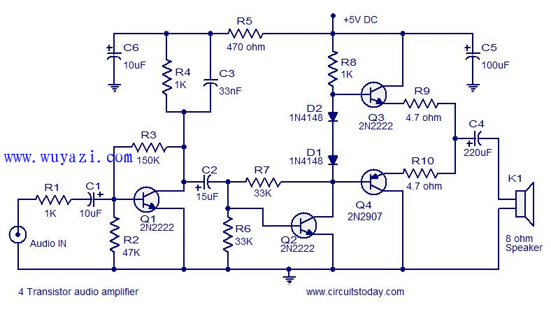

這電路已製作一邊;
聲音好像可以;
還比之前製作的4管好;
但電路內的 15UF 電容;
容量重要嗎;
因為15UF 實在好難找;
下圖是之前製作的; 好像沒有上面的好

用10uF - 22uF都得啦, 這是交連電容,

小第暫時用左10UF 代替

C2, r6, r7 一起改
除了交聯電容也是rc filter 和供電vb

block DC, Audio circuit 成日用

近似值:
15µF = 10 +4.7 µF
但Hi-Fi人愛聽聲選零件的

多謝提示;
小第都想好聲;
暫時10UF 都不錯
