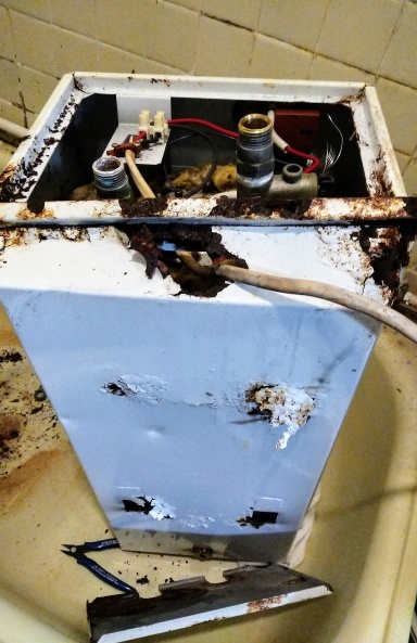

打供熱水爐個fuse先做就緊啦,你電熱水爐前点都有個燈曲制,鬆左出氣個對就得啦,吾識?你都係搵師父整啦,有D$係吾慳得的
但多口問句,可否影幅相望下后面点斷,,個掛牌我未見過爛,拉爆生銹就見過,只見過因施工/裝得吾好先會個爐跌落黎

尋晚個熱水爐墮斃之後,今日只係得閒搞番啲水喉,而家要睇下點樣處理番條屍體,知唔知條電線係點折的?想拆走個 ...
t9097 發表於 2019-12-8 18:19
大同小異 左上角接線位 鬆咗線出嚟最好每條線用電線膠布包返

幾鋒利嘅刀都有生銹嘅一日
其實呢個爐容量係15定25 liter?
前面就寫L15-1000
下面又寫25L
Size 係 30  ...
t9097 發表於 2019-12-8 21:58
以後面 label 為準

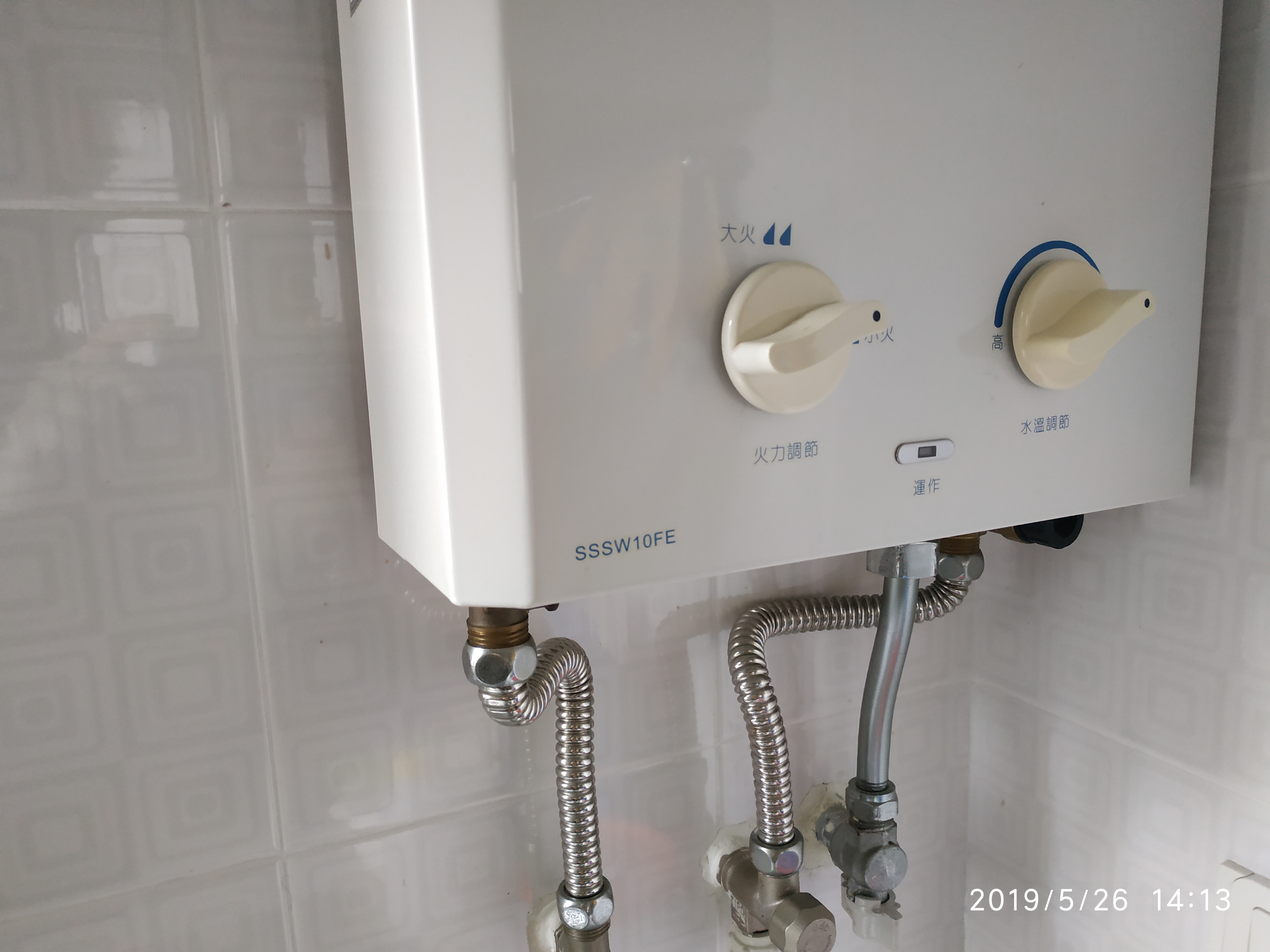

會唔會有人用軟喉做入水位?
t9097 發表於 2019-12-9 16:04
媒氣公司裝果啲爐 有啲 出入水位都係用軟喉
作者: ANWKLO    時間: 2019-12-9 18:50
別問我是誰 發表於 2019-12-9 18:39
冇錯, 呢個煤氣爐係小弟既
作者: ANWKLO    時間: 2019-12-9 18:58
個爐本身運作正常的,不過後邊嗰支撐架生曬銹冇辦法,你唔係成個折開冇辦法知道的,最安全方法係每過一段時間 ...
t9097 發表於 2019-12-9 12:31
好難睇到後面嗰支撐架生曬銹, 之前有無留意個爐底生曬晒銹

嗰d軟喉都係4分的?見到有螺絲紋要扭入去的,有野轉的嗎?
好有興趣 ...
t9097 發表於 2019-12-9 19:43
螺紋只係要嚟掘曲 接駁係靠頭尾果粒絲母迫實
使用等同花洒軟喉

之前個底只見到有些銹但可能面仲有浸油但冇乜點爛的,跌完就成浴缸都係一塊塊鐵銹,另外重點 ...
t9097 發表於 2019-12-9 19:38
個架防銹要真係唔好掂, 之前個煤氣爐用左24年, 個架都冇物銹.

回覆  別問我是誰
好有興趣 ...
我見師父用士巴那
作者: 別問我是誰    時間: 2019-12-9 20:30
我見師父用士巴那
ANWKLO 發表於 2019-12-9 20:02
梗係要用工具 唔係點扭實佢

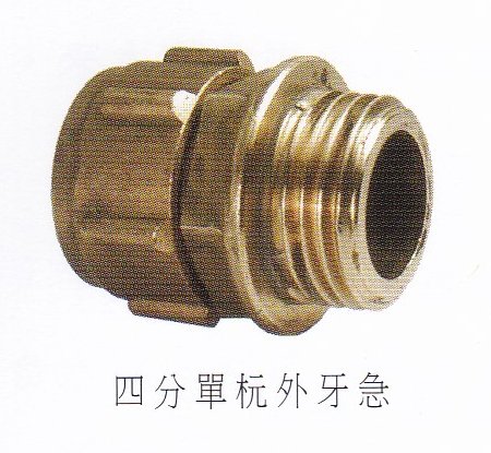

其實我想問點樣喺4分銅喉加外齒,跟住我可以扭條軟喉上去? ...
t9097 發表於 2019-12-9 20:45
我之前教你銅喉止水果篇 果粒銅配件有外牙及內牙買的
水喉牆面出水位通常係內牙,預你接駁龍頭、角閥之類,如要接駁金屬軟喉入熱水爐,可以加隻配件,好似叫 銅力古。
[attach]2164354[/attach]
[attach]2164355[/attach]
