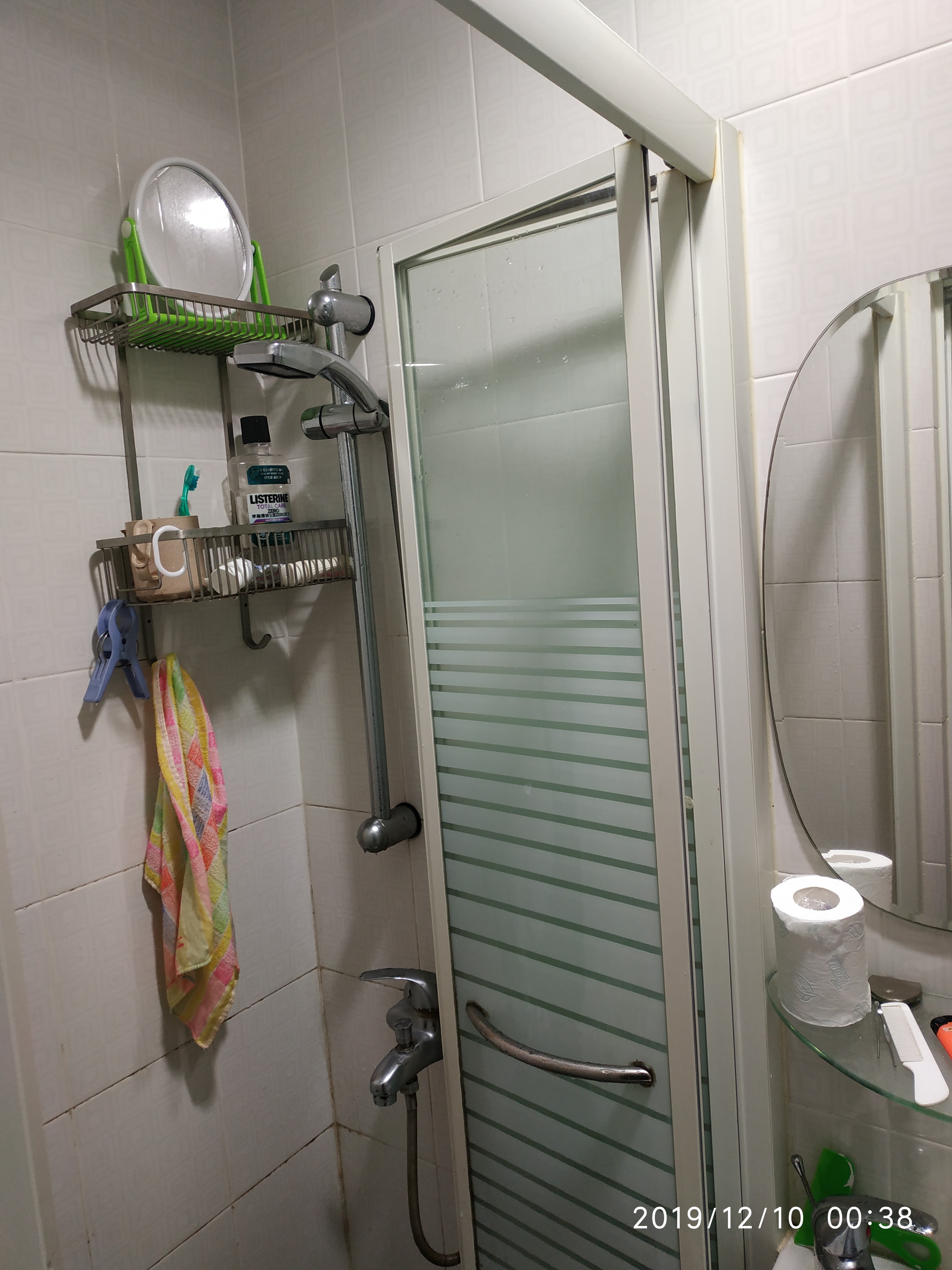

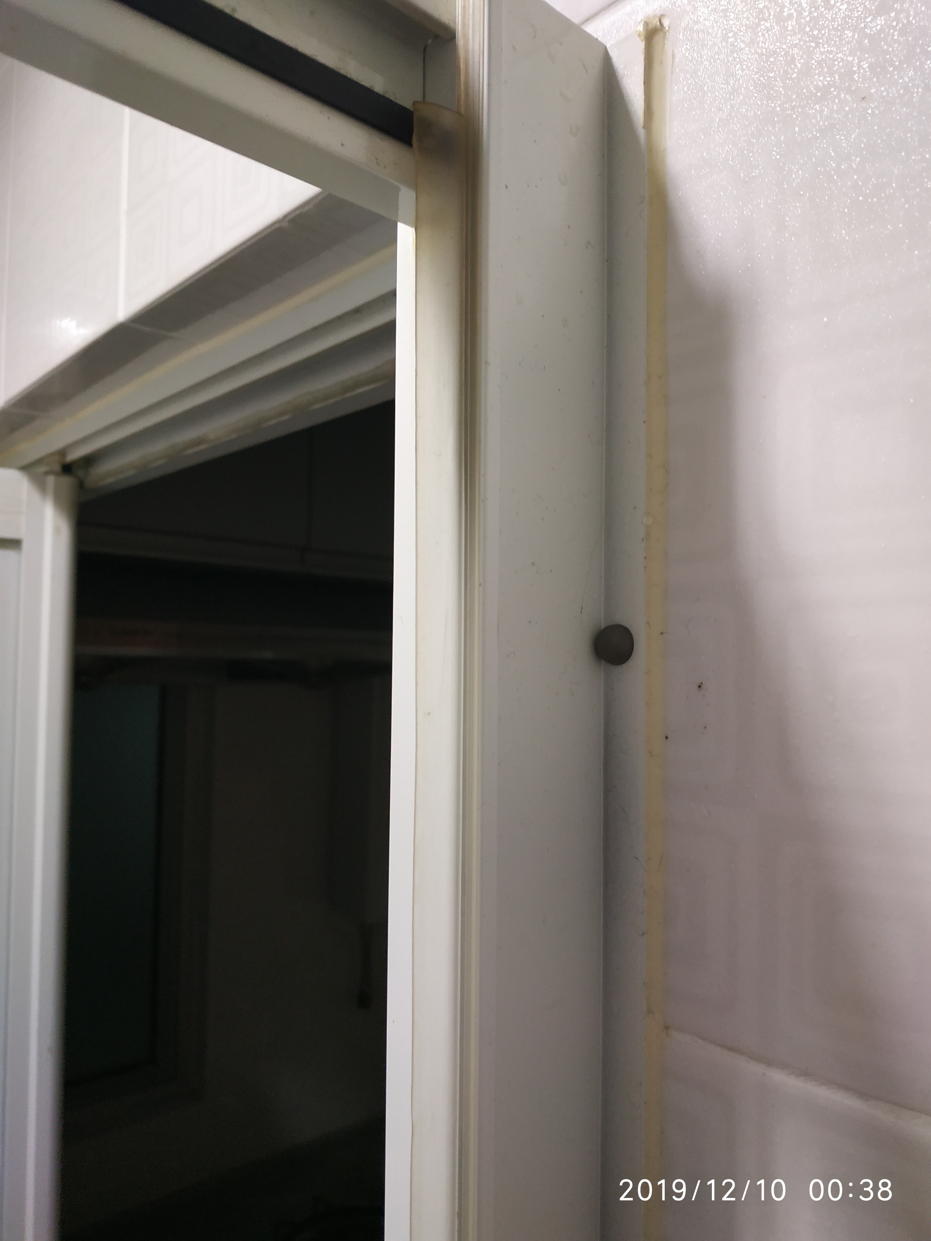

屋企個企缸有對咁既門,近幾個月都超實,開關都實。
已經鬆過對門個碌啲螺絲再上過都係咁,
最後投降,佢係實同kick kick 下,但唔係開唔到
只係要用一個30歲男人既3成功力去開
我最驚既係Chok 鬆對門或拉爆啲牆磚就一寬三大
想問問呢隻螺絲叫咩?因為左右門框,分別只得三支,共6支呢隻釘食住對門
作者: 別問我是誰    時間: 2019-12-10 01:25
已經鬆過對門個碌啲螺絲再上過都係咁,
最後投降,佢係 ...
Silverlight 發表於 2019-12-10 01:00
抆出或扭出黑色膠粒 入面應該只係鋼牙螺絲
作者: mankowk    時間: 2019-12-10 06:34
回覆 1# Silverlight
第一幅圖睇唔晒全景、所以睇唔清楚黑色膠蓋住既螺絲係拎黎固定咩..
第二幅圖、呢類企缸框架、
一般類型既框架、用黎固定框架既螺絲、
係收係條 企水框架裏面、一般係用膠塞+螺絲固定、通常安裝師傅唔會用拉爆的。
另外d邊位會 唧 玻璃膠。
幅圖見到條企水框、有蓋冚實左遮醜、
就係由頂到底(揭)開、或由底到頂、
應該會見到螺絲收在牆上的。
作者: Silverlight    時間: 2019-12-10 09:20
別問我是誰 發表於 2019-12-10 01:25
果個唔係膠粒,係類似半圓不銹鋼頭,我都係第一次見到呢隻款

作者: 別問我是誰    時間: 2019-12-10 17:25
本帖最後由 別問我是誰 於 2019-12-10 17:28 編輯
Silverlight 發表於 2019-12-10 09:20
逆時針扭佢 應該可扭出嚟 咁就見到螺絲 類似呢啲
