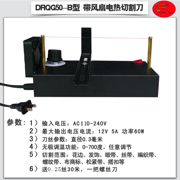

純靠估吹水。不知以下講法有無錯。
你可以當發熱線係一條有電阻值、無外皮包住電線。
假設一條 60W 220V 的發熱線有 1m 長,P=V V/R,R =220x220/60=807Ω。
如果剪一段 10cm(0.1m) 長的發熱線,這段線就有 80Ω7。
又假設 Cut 發泡膠要 2W,同樣 P=V V/R,2=V V/80.7,用這條 10cm 長的發熱線去 Cut 發泡膠所需的電壓 V=12.7V。
ps. 以上數值純綷亂作。
如果你手頭上有 Cut 發泡膠的發熱線,試下度頭尾的電阻值,就大約估計到改用另一條發熱線所需的電壓。
作者: billyck2    時間: 2019-12-30 19:21
萬惡既淘仔咩都有
[attach]2168202[/attach]
連機都係三十幾人仔
