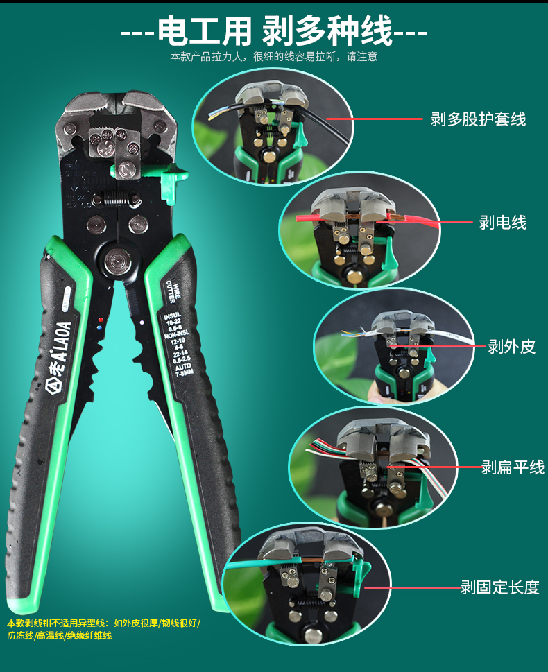

呢把野聲稱可以剝埋外皮(未用過,純只見過介紹)
老A台湾原产多功能电工剥线钳 全自动拨线钳子 电缆剥线器剥皮钳

我用緊,外皮OK,合埋對眼都割到

用緊呢一款老A,開線皮OK的

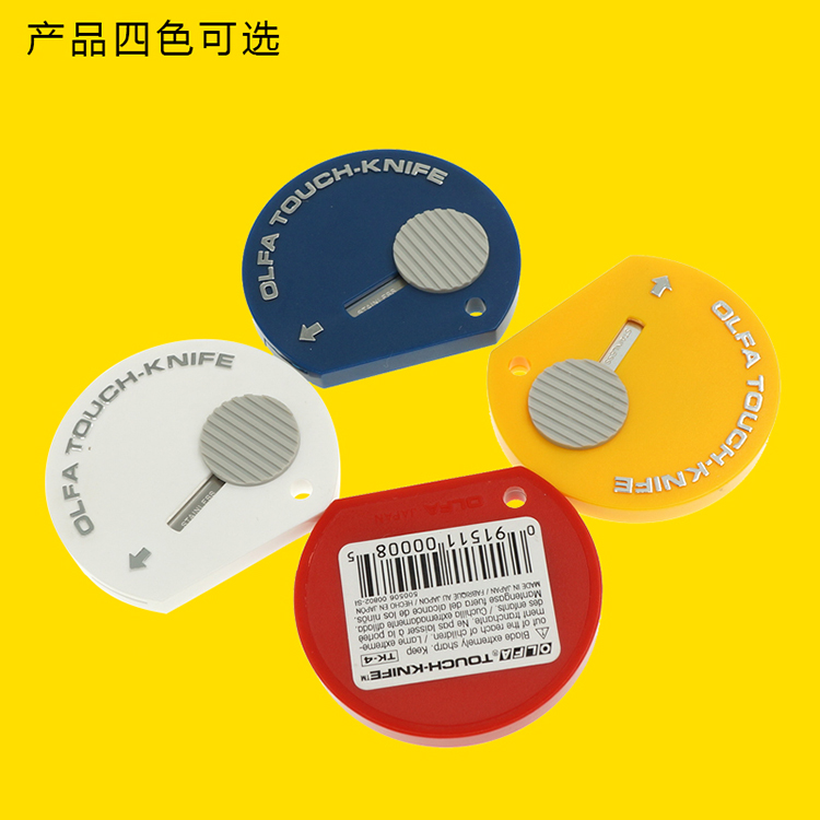

係可以開到 CAT.6 線皮的,校唔校個力度掣分別唔大,但開網線皮唔及十蚊一個既開線刀方便

   我有一個呢D工具,粗線一下即開好爽,但幼線會好易斷,多芯線都會好易斷

同個鉗模做得準唔準有關。
老A呢一款我經常用黎開 USB Cable 裡面條幼線芯,粗度只係得 28AWG,都可以開到皮,冇問題

依個我有,   一般開電線ok
如果係兩層果d就開唔係好到,  e.g 拖板線
