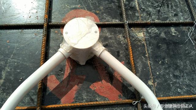

上嘗試上網研究,睇下了唔了解到咩原因。會唔會係鋼筋突出天花呢?
定還是天花結構的其他配件,如圖中托住鋼筋的"腳架"又係咩來?有冇關係?

回覆 5# EPCed
圖中物體行內叫"凳仔", 用黎保持石屎同鋼筋之間距離
原則上鋼筋一定會石屎包住哂, 如果鋼筋生锈一定會迫裂石屎先, 唔會出現"一點"咁

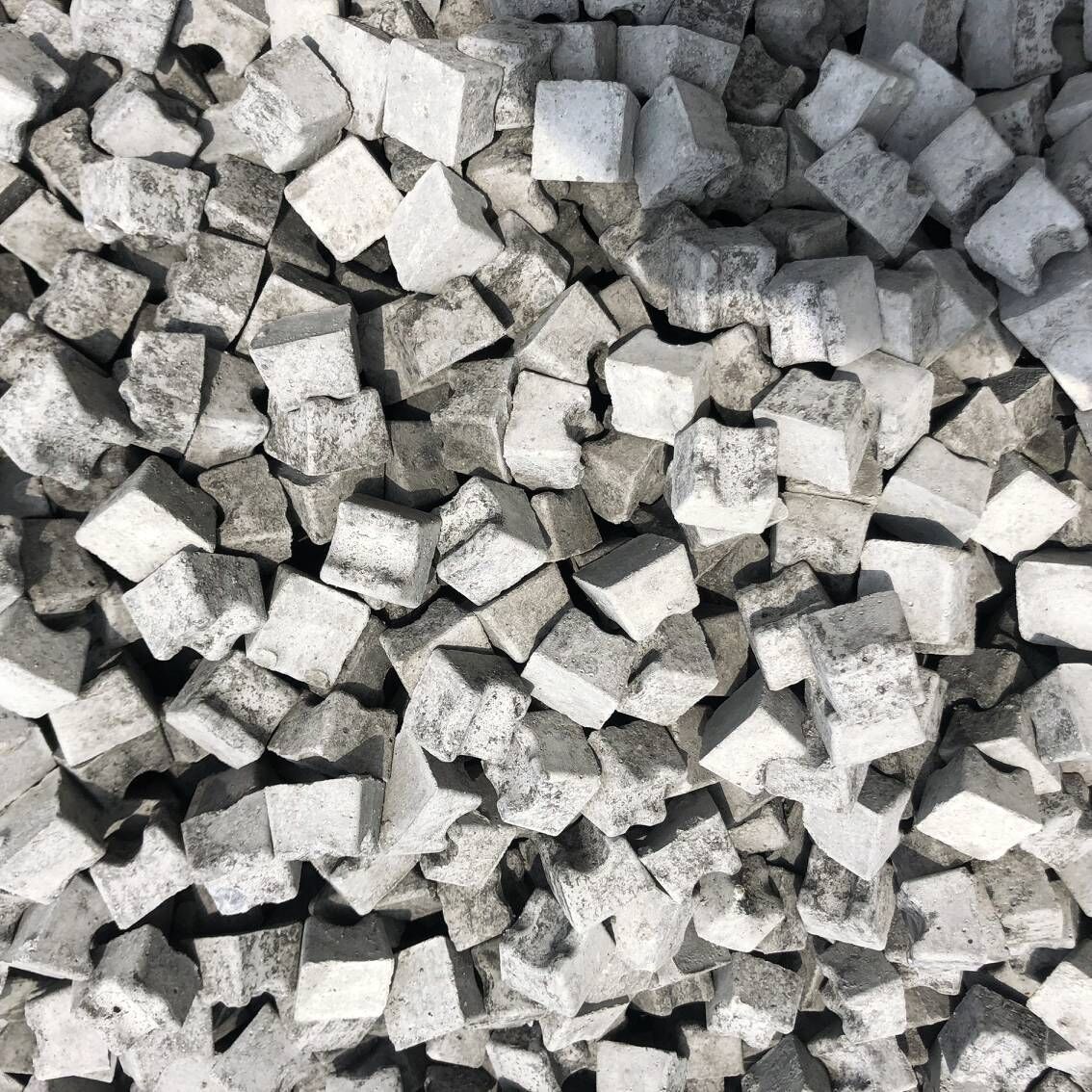

凳仔係一定會有, 只不過材料唔一定係金屬
可以會係塑膠造的, 又或者石屎倒模成的磚仔

除非生锈迫裂左, 否則凳仔唔會越過石屎
一般都係平石屎, 你O個張圖的凳仔的底即係天花面
起樓時候一定會要求石屎同鋼筋之間保持距離, 一般25mm-50mm
石屎包住鋼筋另一作用係防止鋼筋氧化
所以宜家多數凳仔都係膠造, 以前多數係石屎磚
你O個張圖的凳仔多數用O係地腳, 即係最底層

地台用既櫈仔 其實只係一粒大約 1寸 X 1寸 X2寸 既石 (英泥沙石)
真係想知情況 要鑿開睇下先清楚
牆身會用呢啲 令到鋼筋同牆身有距離
