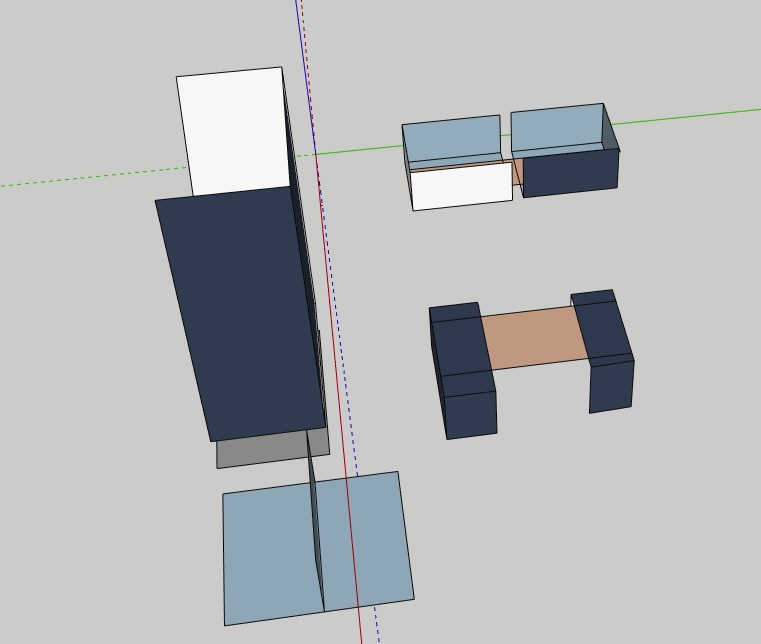

標題: 想做一個活動掛牆琴架。大家可唔可以望下幅設計圖睇下有咩可以改善 [打印本頁]

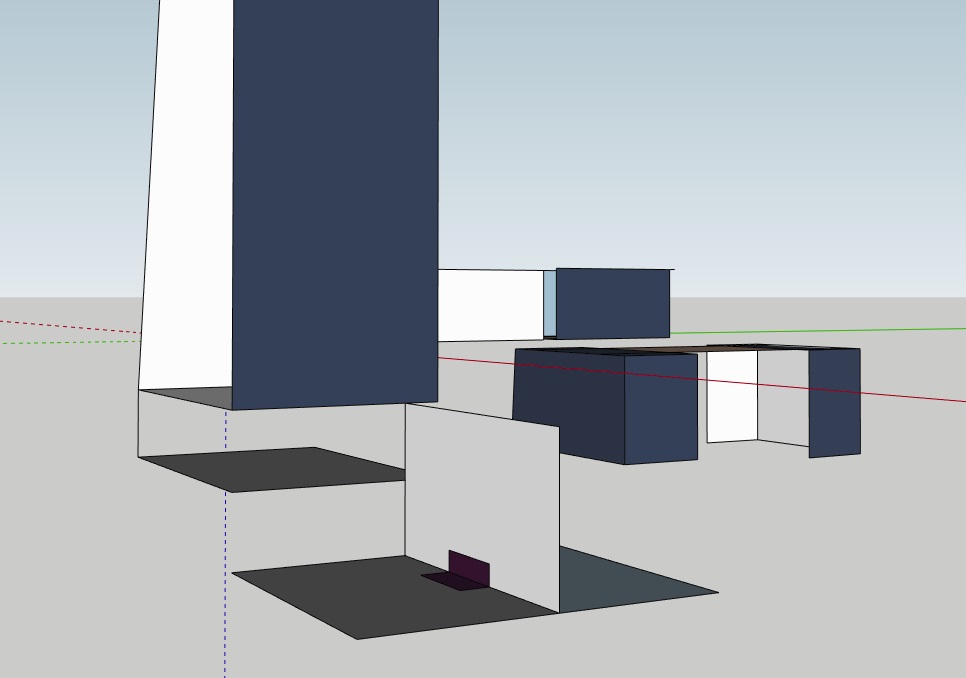

作者: thumbsup    時間: 2020-3-16 14:03     標題: 想做一個活動掛牆琴架。大家可唔可以望下幅設計圖睇下有咩可以改善

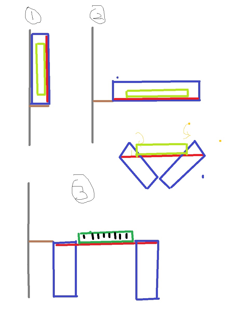

作者: 1qwer    時間: 2020-3-17 04:11
本帖最後由 1qwer 於 2020-3-17 04:28 編輯
唔知 ching E 個架係咪整比細路仔用,若係的話最好設計成有得調較高低(例如固定位可以用類似萬能角鐵那種有"卡"位的),咁日後長高了也可調,唔洗再整。
另外我覺得係幅牆凸嚿野出黎,行出行入可能好易撞到,有需要可以加D防撞邊位。又或者塊版唔好用一塊過的 I 形,改用有立體感的半圓柱形/ 半弧形。下面係示意圖︰
https://upload.cc/i1/2020/03/17/GQBcHC.jpg
最後係樹幹頂端和底部(加翻/ 畫翻)成棵樹出黎,令張臺溶入到整成房間之中。一邊練琴,一邊感受大自然的氣息,下一個莫札特就係咁樣誕生咗。
https://upload.cc/i1/2020/03/17/vj7F0d.jpg

作者: kswong8d    時間: 2020-3-17 18:08
[attach]2181605[/attach]回覆 1# thumbsup
決定如何設計同你個琴尺寸有關,為何要做吊柜?,可考慮下面做個柜仔放琴普之類又可更稳陣。
大約是這樣

作者: 1qwer    時間: 2020-3-17 19:55
回覆 8# thumbsup
    三分真七分搞笑啦。獻醜了,哈哈。
嘜原來是固定高度,真係你唔講我都唔知,謝謝指教。
不過老老實實,買一個下面果D琴架會唔會更好?不用搞咁多野。
https://upload.cc/i1/2020/03/17/JGYfPi.jpg
https://upload.cc/i1/2020/03/17/GYcuhC.png

回覆 22# thumbsup
有無諗過成個櫃框當腳咁做,咁就唔會凸隻腳出離。下面是一個誇張畫法的示意圖,希望你睇得明。
https://upload.cc/i1/2020/03/18/0Q9XGI.jpg

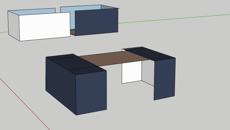

作者: 1qwer    時間: 2020-3-19 01:38

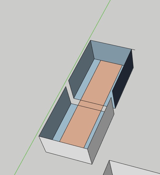

本帖最後由 1qwer 於 2020-3-19 01:41 編輯
回覆 38# thumbsup
右邊大概係咁樣,左邊可以唔做腳,但大約意思就是將個櫃的主體變腳︰
https://upload.cc/i1/2020/03/19/vw8xjM.jpg
https://upload.cc/i1/2020/03/19/eElVW8.jpg
https://upload.cc/i1/2020/03/19/IVR1Q0.jpg
https://upload.cc/i1/2020/03/19/GJTrUs.jpg
https://upload.cc/i1/2020/03/19/qupT9Q.jpg

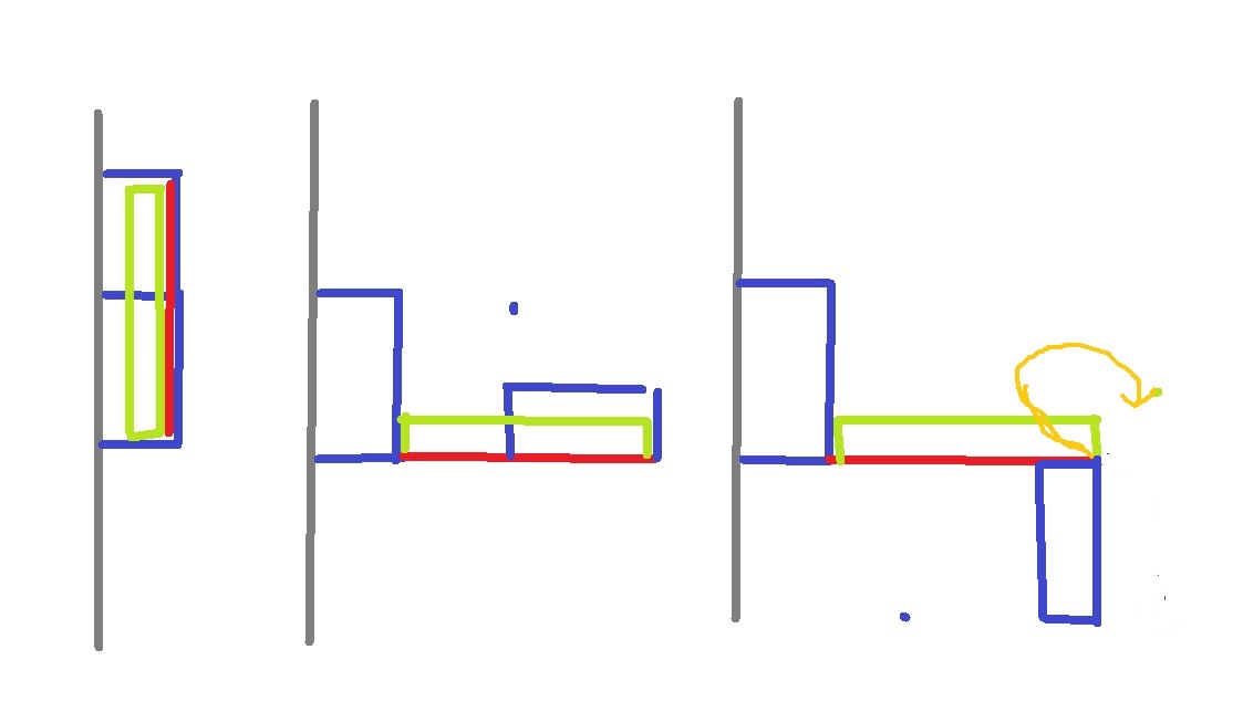

本帖最後由 1qwer 於 2020-3-19 07:07 編輯
回覆 40# thumbsup
    首先看圖二,個櫃未裝落幅牆時就係咁樣,咖啡色的板放琴(係一塊獨立的板),下面果兩嚿野你可以想像一個長方體切開一半,唔要塊面板,就係咁樣。然後張咖啡色板放落個對切的方長形度,如下圖︰
之後張長方體向內 90 度轉,就會變成下圖的樣子
然後要點樣上落幅牆呢?好簡單,只要在牆上加一塊橫版(圖中最深灰色果塊),個櫃就可棟上去。連接方法就係 _口口口 (圖中那個 _|_  形) ,兩面都裝排較。
大約係咁,主要是會浪費了放琴那塊板的長度 (睇你個櫃會造幾厚而定)。
0rz.....
其實我還有一個設計係愧放琴嘅板會自動升上黎(用四分一圓鐵片加點機械裝置),然後只用櫃邊做腳。不過有點複雜,唔知點畫。
作者: thumbsup    時間: 2020-3-19 07:10
作者: 1qwer    時間: 2020-3-19 07:21
回覆 42# thumbsup
咁樣比較易明︰
https://upload.cc/i1/2020/03/19/3OizK0.jpg
0rz...
作者: thumbsup    時間: 2020-3-19 07:26
作者: thumbsup    時間: 2020-3-19 07:30
作者: 1qwer    時間: 2020-3-19 07:36
回覆 44# thumbsup
其實左邊果個可以唔要,計設成黐係幅牆度,右邊果個可以設計成向外翻,就唔會浪費放琴那塊板的長度。
https://upload.cc/i1/2020/03/19/8qTezG.jpg

作者: 1qwer    時間: 2020-3-19 07:51
本帖最後由 1qwer 於 2020-3-19 08:10 編輯
回覆 47# thumbsup
    等等。你睇埋我依個改進版先啦︰
https://upload.cc/i1/2020/03/19/SkHT7b.jpg
好處係唔會多隻腳,腳與櫃一體化,外觀特別簡潔,清理容易。

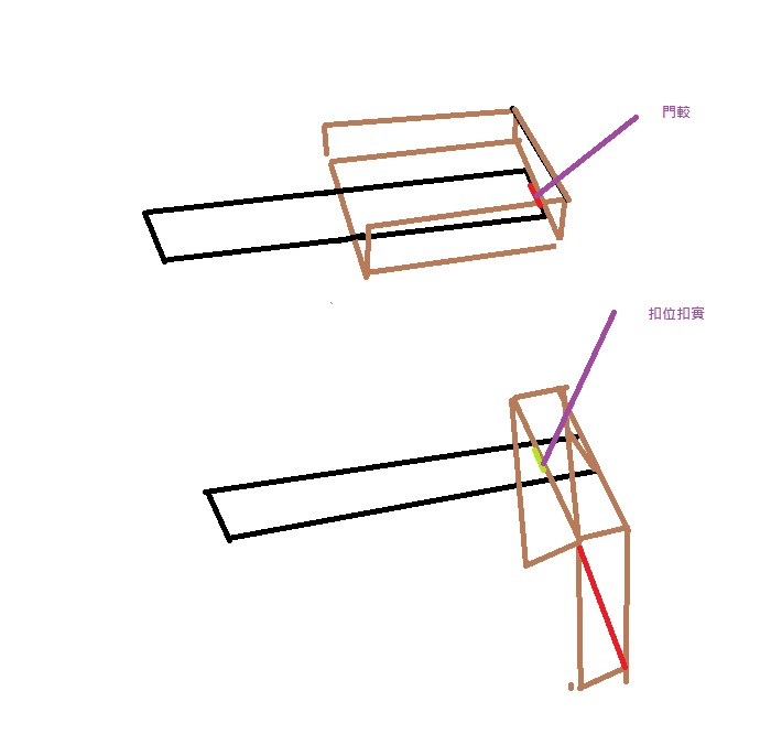

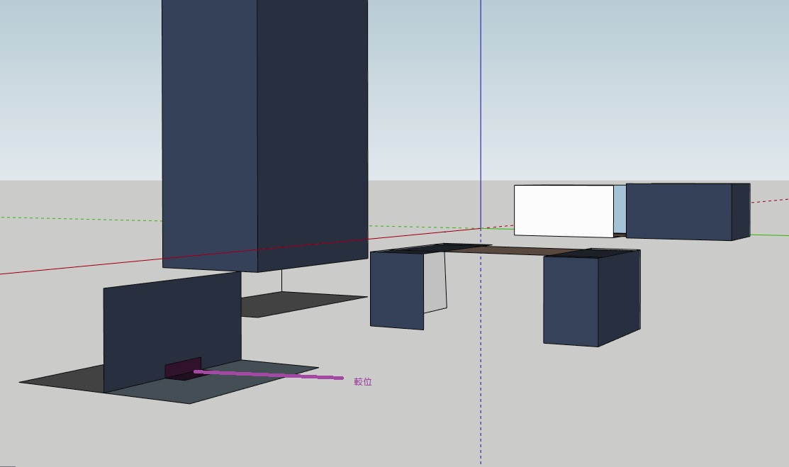

作者: kswong8d    時間: 2020-3-19 12:41
回覆 52# thumbsup
有些細節想討論下:
[attach]2181878[/attach]
1: 跟你尺寸,除非個琴盡量偏向左邊,有可能開合時撞到頂板。
[attach]2181880[/attach]
2: 因為要水平開合,似乎用百頁較會較好。
[attach]2181882[/attach]
3: 接起後㡳部要計算夾板厚度(我這圖是 3/4" 六分板)
[attach]2181884[/attach]
[attach]2181885[/attach]
跟足你尺寸示意圖
上面只是我個人意見

作者: zoulo    時間: 2020-3-19 14:08
作者: kswong8d    時間: 2020-3-19 14:24
回覆 57# zoulo
[attach]2181896[/attach]
我估樓主想咁,平㡳,但會頂住。
[attach]2181897[/attach]
看來只有咁裝。
[attach]2181898[/attach]
如果用排較會比較實淨。當打開時螺絲成 90度,承托力會比下面上好。

作者: antonythk    時間: 2020-3-19 23:16
本帖最後由 antonythk 於 2020-3-19 23:30 編輯
[attach]2182041[/attach]
[attach]2182042[/attach]
琴的重量加上槓桿效果,開合位的鉸位頂得順,安裝的櫃門板都頂唔順,開得多都會爆開。
一係用大門咁厚的櫃門板,一係就用金屬
鉸門參考
https://m.tb.cn/h.V4qH9aL?sm=4bb25f

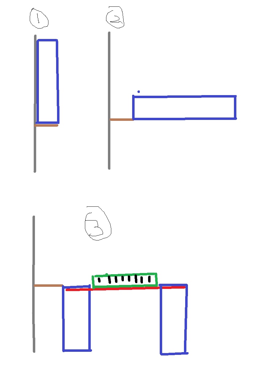

我覺得個架最受力係背板,用成塊18mm夾板的話,係穩陣但增加不少重量。
點組合,可睇下片,都學到野
https://www.youtube.com/watch?v=GNCxnbjyePw
作者: ww9876    時間: 2020-4-16 08:21
本帖最後由 ww9876 於 2020-4-16 08:30 編輯
#53樓第2幅圖果2個鉸位會出事。當落地支柱唔小心掃開,塊橫板會將2個鉸位撬甩。
建議用#23樓圖,D位用360度排鉸,再用2條斜臂作限位。
作者: ww9876    時間: 2020-4-16 08:49
本帖最後由 ww9876 於 2020-4-16 08:57 編輯
圖中藍色呢塊係背板,我諗住去木行買塊單面防火板面嘅 18mm 夾板,四塊板圍住佢砌個框啱啱好。。
請教各 ...
thumbsup 發表於 2020-4-15 23:15
如果你用斜臂,最受力係最頂2個角位。
如果冇,你塊底板要借2塊側板力,最後都係最頂2個角位。唔講靚仔,可以考慮頂角位用厚L長碼,一邊用爆炸鏍絲連背板入牆,另一邊過山鏍絲固定側板。又或者可以用釘膠加大量T釘先將側板固定在厚背板,工夫多左。

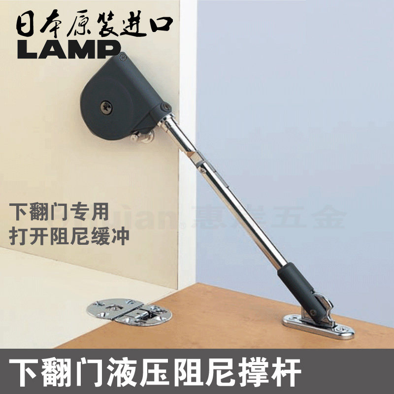

作者: thumbsup    時間: 2020-5-16 22:52
作者: chow.cc    時間: 2020-5-16 23:04
只爭個橫恤lock住度門,同一個氣壓支撐做拉落琴板時嘅緩衝。仲有就係琴板下面嘅小心地滑支撐架。
呀,仲有 ...
thumbsup 發表於 2020-5-16 22:52
放棄用油压撑吧!
以你個柜嘅比例.要用好重磅好長嘅先夠力支撑‧
不過到時又變咗個木柜/螺絲位唔惦!
作者: thumbsup    時間: 2020-5-16 23:09
作者: chow.cc    時間: 2020-5-16 23:17
諗住只係用作緩衝之用,即係拉落嚟時慢慢落,唔會一下子跌落嚟,隻手唔使咁累。
去到水平位下面會有一個 ...
thumbsup 發表於 2020-5-16 23:09
咁油压撑要買支長D嘅‧收過山螺絲.
好似有隻緩衝撑‧唔係油压‧用摩擦力嘅!
放落有阻力‧拉上沒有‧
作者: thumbsup    時間: 2020-5-16 23:20
作者: chow.cc    時間: 2020-5-16 23:24
本帖最後由 chow.cc 於 2020-5-16 23:32 編輯
麻煩你可唔可以幫我搵下條link?我搵咗好耐都搵唔到,油壓支撐其實只係無選擇中嘅選擇。  ...
thumbsup 發表於 2020-5-16 23:20
https://detail.tmall.com/item.ht ... skuId=4351673761681
向上推用
https://item.taobao.com/item.htm ... ;abbucket=18#detail
向下用‧啱你
唔知有冇大支尺寸啱你要求‧
