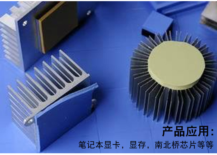

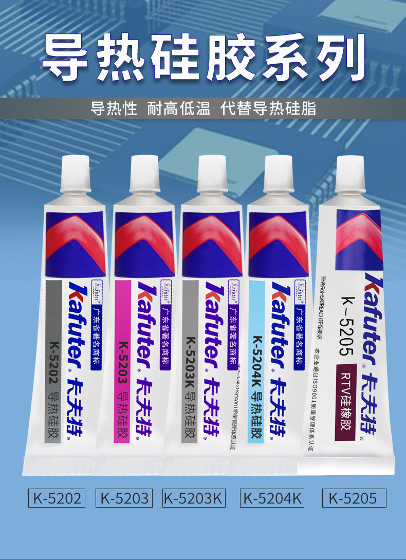

作者: billyck2    時間: 2020-4-6 17:11
一般用就用導熱硅膠貼,效率一般,但可以隨時撕甩
效率高D,就用導熱硅膠,不過乾後硬過你個頭,移走困難
导热硅胶片 CPU显存固态散热硅脂垫 笔记本电脑显卡南北桥降热用
卡夫特K5202导热硅胶灰色耐高温可固化绝缘防水硅酮导热胶水5203白色5204K快干系数高led灯珠CPU K5205散热膏

作者: billyck2    時間: 2020-4-6 20:07
已經買左呢個带导热贴散热片, 黏得實唔實
ANWKLO 發表於 2020-4-6 17:22
一般唔起勢甩,就算實,但導熱效果一般

作者: billyck2    時間: 2020-4-6 21:15
屋企有呢樽仔
, 即是唔用散熱片本身的导热贴, 用银硅脂导热膏cpu導熱效果好好多  咁就要鑽兩個洞用鏍 ...
ANWKLO 發表於 2020-4-6 21:08
硅脂唔同硅膠,你呢隻唔易乾,冇痴力

作者: ANWKLO    時間: 2020-4-6 21:19
硅脂唔同硅膠,你呢隻唔易乾,冇痴力
billyck2 發表於 2020-4-6 21:15
原來硅膠黏得咁實
