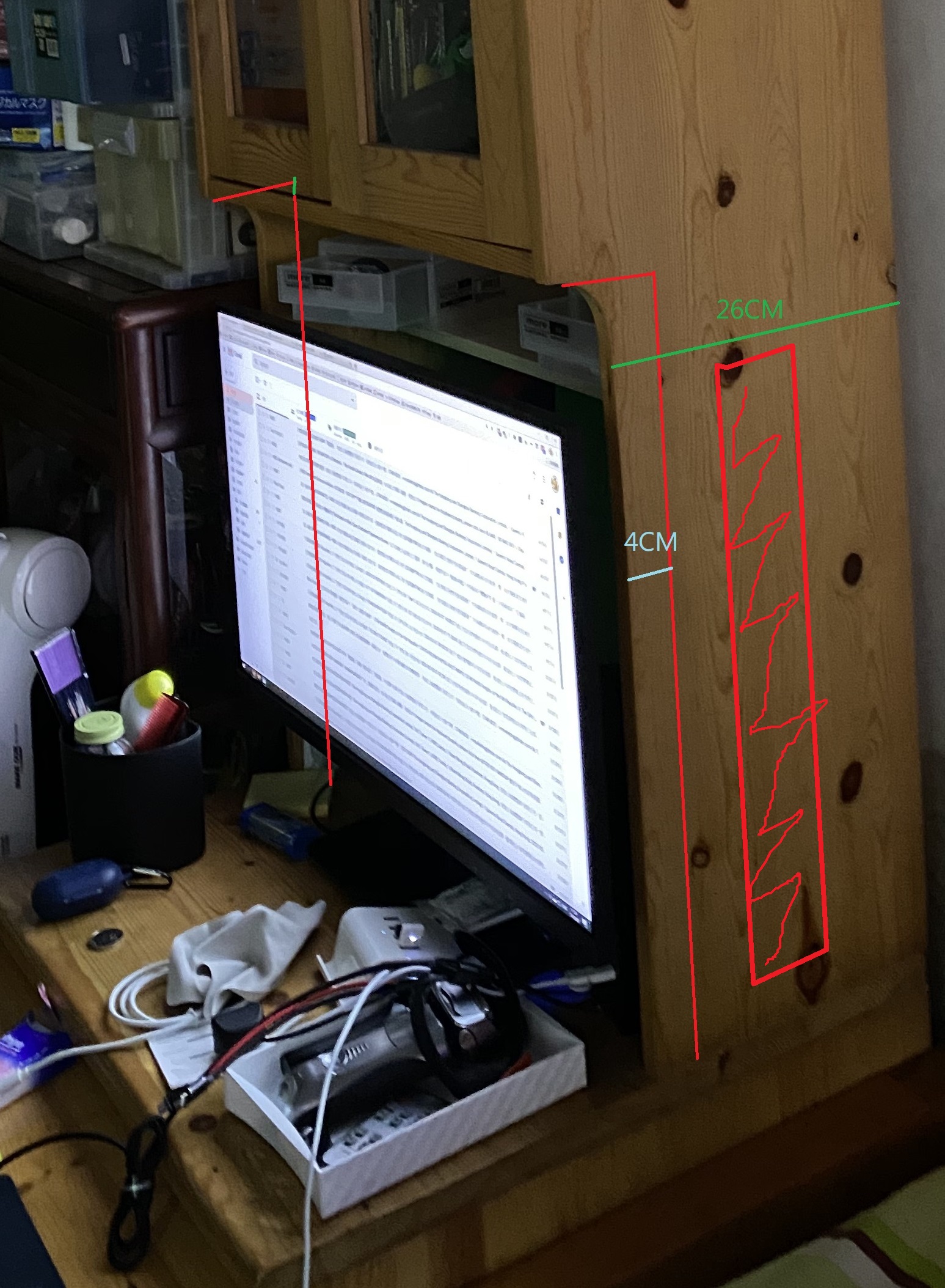

話說買左個27 mon, 但係張電腦枱唔夠位放入去. 所以就想鋸入4-6cm
唔知師兄覺得鋸完夠唔夠力頂呢, 定係要加D支撐先穩陣?

夠唔夠力冇得齋睇相
櫃頂有有用碼 碼牆身?
有冇(9mm 或以上)背板?
本身兩塊板 有冇大肚向外曲?
係釘死落台面 定 只係幾條㘣木條 固定 隨時攞走上部份?
最重要係上要放幾重?
即淋就應該唔會,不過上面櫃應該有30+cm, 則板26 再鋸走4-6cm 得返20 頂住30,咁高身個力距好大,有重野又預撞擊就有危險
加固有好多方法,最簡單係 櫃頂 用一兩隻角碼入牆

抽出D咪得囉...鋸完櫃,一陣上面咁多格,放滿哂野就GG
唔知師兄覺得鋸完夠唔夠力頂呢, 定係要加 ...
chuyuihei516 發表於 2020-4-8 22:41
    斷估mode, 解說是想將MON隻腳, cut短4-6cm, cut了之後唔知隻mon會唔會企唔穩.......

斷估mode,其實唔關個mon事,係張電腦台放唔落預定位置,要鋸淺

作者: HK2046    時間: 2020-4-9 21:25
可以撤走6cm深度
冇鑼機 慢慢用木工鋸 去鋸
如果你驚唔搵加兩個 L型角碼 喺前面左右木板
[attach]2186150[/attach]
[attach]2186151[/attach]

我覺得搬去其它位用電腦就好,因為睇個櫃D板都不似實木,鋸完後若果不貼封邊條會很朒朘。

剛剛諗到個可能好D的方法,改為中間開槽,可以只開一邊,然後將個 mon 插入去,若果真是想個 mon 對正D ,開兩邊都可。
這樣的好處係,個櫃食力D,同看起來不會太朒朘,又可以想放幾入就幾入 。
壞處係施工較難,不過你若有羅機其實好易整,就是要小心整時很大塵。

直接砌斷中間,(加背板比上面個part,再釘係牆)/(2隻狗臂頂起上面個part)
1qwer 發表於 2020-4-9 11:23 PM
塊側板遮住左右邊一幅,睇少左兩吋喎

我覺得搬去其它位用電腦就好,因為睇個櫃D板都不似實木,鋸完後若果不貼封邊條會很朒朘。 ...
1qwer 發表於 2020-4-9 11:01 PM
睇見木眼咁大,似特格果類松木傢俬?

其實佢咁樣切,會不會切中D 螺絲位?
