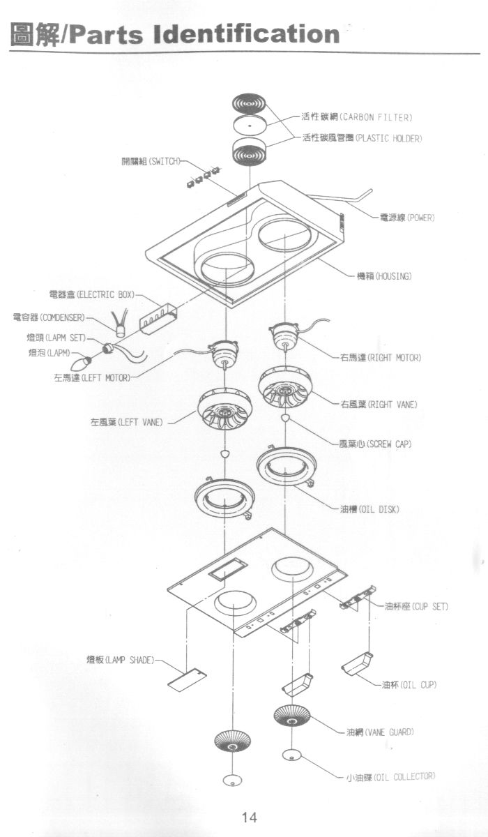

我部不同牌子但望落差不多的抽油煙機,跟機來的說明書有埋拆解圖。
入面結構好簡單,不睇圖都識拆,打開機底的大鐵板(本身設計都預了用家會打開來做清潔,所以係好易拆)。望入去會見到個有好多電線伸入去的膠盒,盒蓋有扣好易開,打開蓋就見線路板,一眼就望到固定線路板的螺絲,鬆開螺絲就可以拉塊板出來。基本上一枝螺絲批就夠拆。
