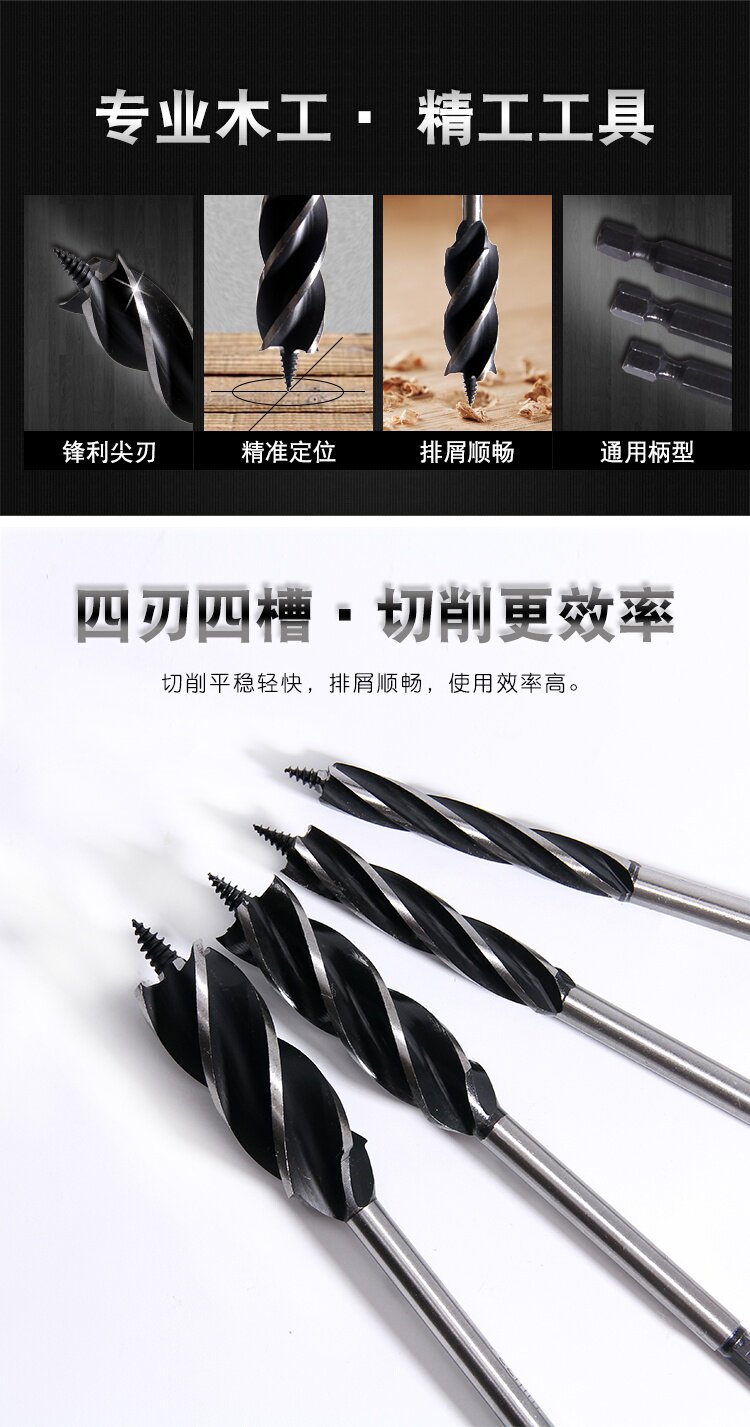

作者: 別問我是誰    時間: 2020-4-27 21:26
本帖最後由 別問我是誰 於 2020-4-27 21:34 編輯
[attach]2189947[/attach]
[attach]2189948[/attach]
[attach]2189949[/attach]
[attach]2189950[/attach]

14mm (係mm, 唔係MM, MM唔係長度單位,係朱古力!)木工鑽咀真係好貴!
#10介紹果支要成¥7.98!簡直係搶錢!
我淘支14mm,可鑽不銹鋼的ring saw 都只係¥8 包郵!
[attach]2190146[/attach]
#10介紹果支要成¥7.98!簡直係 ...
jwong852 發表於 2020-4-28 19:36
你唔可以話果件野搶錢.. 因為用處唔一樣...
