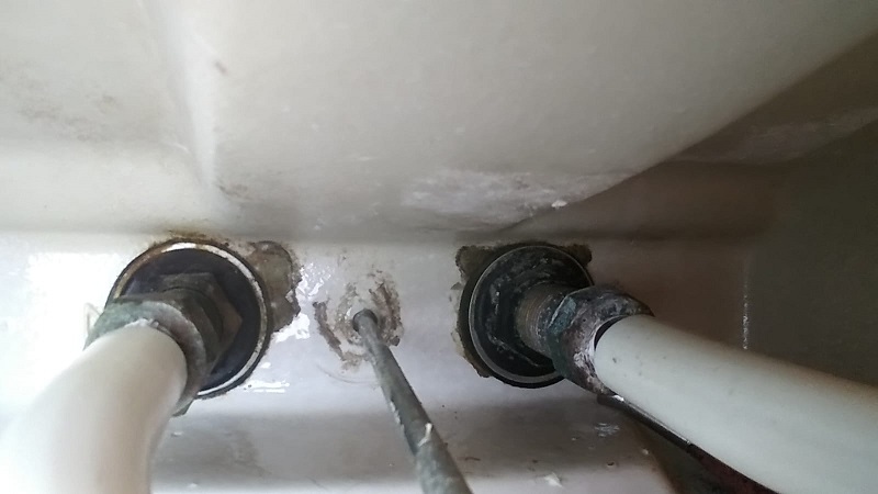

想換面盆水龍頭,因為位置太窄,所以一般工具無法運用,已嘗試用盆底鉗,都係頂住。
我想拆左收緊龍頭個六角索母(幅相影得唔夠光),再拆水管(估計用左桐杬及士黏膠布)。因為拆左水管但拆唔到龍頭會好麻煩,無中途水掣。
我見到台灣的YOUTUBE片有用一把叫立栓鉗的工具,不知道香港或淘寶有冇,或者叫什麼。
立栓鉗 主要搵到兩款。
https://tw.bid.yahoo.com/item/%E ... %B0%B4-100024581561
https://goods.ruten.com.tw/item/show?22011350703475

個位前後太窄,咩鉗都難九成機會要先甩銅喉,再用套筒拆龍頭
https://s.taobao.com/search?q=%E ... ggest&catId=100
操作可參考之前板主的示範:
https://www.hkepc.com/forum/view ... &extra=page%3D5

先裝的最後拆,後裝要先拆

銅喉底上接龍頭
叫佢再做都未必咁準
斬短佢換軟喉 .

上手係我已經過世的老豆,功夫足夠糊口,做水喉技工,屋企D喉全部佢自己搞,居屋當年用鐵喉,入伙前全部換晒銅喉。所以屋企有一堆架餐,同一大堆零件。
點解無中途掣,因為以佢功力,根本上半個鐘搞掂,點需要中途掣。因為我功力唔夠唧,換個浴缸排掣用成大半個鐘,而且對比之下手無摶雞之力。
其實我已經買好2個4分角閥,軟喉備用。不過依家諗緊,順唔順手換埋洗臉盆,個鈎有小小生鏽,雖然仲安全。

換埋洗臉盤就簡單多了!先裝新水龍頭到新洗臉盤上後, 再將洗臉盤裝上位

依家興單孔面盆,我換單孔即係又要買過晒所有野,雖然因為響砵蘭街搵唔到雙孔龍頭(我淨睇無問,因為當時見到全部都係單孔,所以諗換唔換埋面盆),所以隻頭都係淘寶貨式唔多貴。
