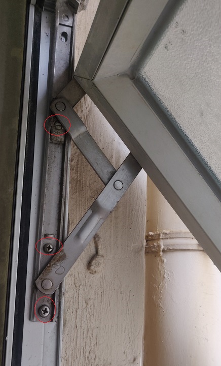

想拆左廁所隻鋁窗出黎, 想問下係咪鬆左圖中紅圈既螺絲就可以拎到隻鋁窗出黎? 定係仲有其他步驟要做?
但我見左右兩邊螺絲既位置唔一樣, 係咪都係全部鬆晒出黎就OK?
Thanks!

作者: samli12    時間: 2020-5-26 10:52
yes,不過危險.窗門少了二粒鏍絲
作者: ghost2377    時間: 2020-5-26 10:56
只需拆十字,一字調開合鬆緊,多配二三粒不鏽鋼分半三分元機,小心成隻跌落街,拆窗容易上窗難。
作者: ton    時間: 2020-5-26 11:13
Think Ching, 返屋企試一試先

作者: yufleung    時間: 2020-5-26 11:51
只需拆十字,一字調開合鬆緊,多配二三粒不鏽鋼分半三分元機,小心成隻跌落街,拆窗容易上窗難。 ...
ghost2377 發表於 2020-5-26 10:56
... 小心成隻跌落街 ...
拆窗前,一定要用粗繩綁穩固定個窗(再找人捉實),才鬆十字鏍絲
作者: ANWKLO    時間: 2020-5-26 11:51
左右鉸各少了一粒螺絲
個窗要五花大綁先好拆
作者: ton    時間: 2020-5-26 12:12
係咪即係鬆圖中3,4,5,7 四粒螺絲就OK, 1 & 8應該係前手業主漏左上返螺絲, 另外我見1&5號位, 好似比上邊角塊鐵夾住左咁, 會唔會真係夾實左, 最怕鬆完D螺絲, 上邊又有野夾住左, 到時半天吊唔上唔落
[attach]2195537[/attach][attach]2195538[/attach]

作者: ghost2377    時間: 2020-5-26 12:24
不存在什麼上邊角塊鐵夾住左,不鏽鋼和鋁鬆左螺絲就分開,不鏽鋼是成套的,上網搜下鋁窗較就知結構

作者: hon829    時間: 2020-5-26 12:48
新手最好找多個人幫手,小心跌窗/螺絲/螺絲批落街
[attach]2195542[/attach]
作者: 威化餅    時間: 2020-5-26 13:18
上高果口無螺絲窿及牙紋, 要鑽窿收不銹鋼拉釘, 對面同位果粒雖然收有螺絲, 但都要小心睇下有無足夠牙紋 ...

作者: ghost2377    時間: 2020-5-26 16:48
回覆 17# 威化餅
隻較舂左出去遮住左個窿啫

作者: HK2046    時間: 2020-5-26 17:26
重點係首先搵繩
好似裹蒸粽咁樣 綁實個窗 吊住佢
這是專業人士正確做法
