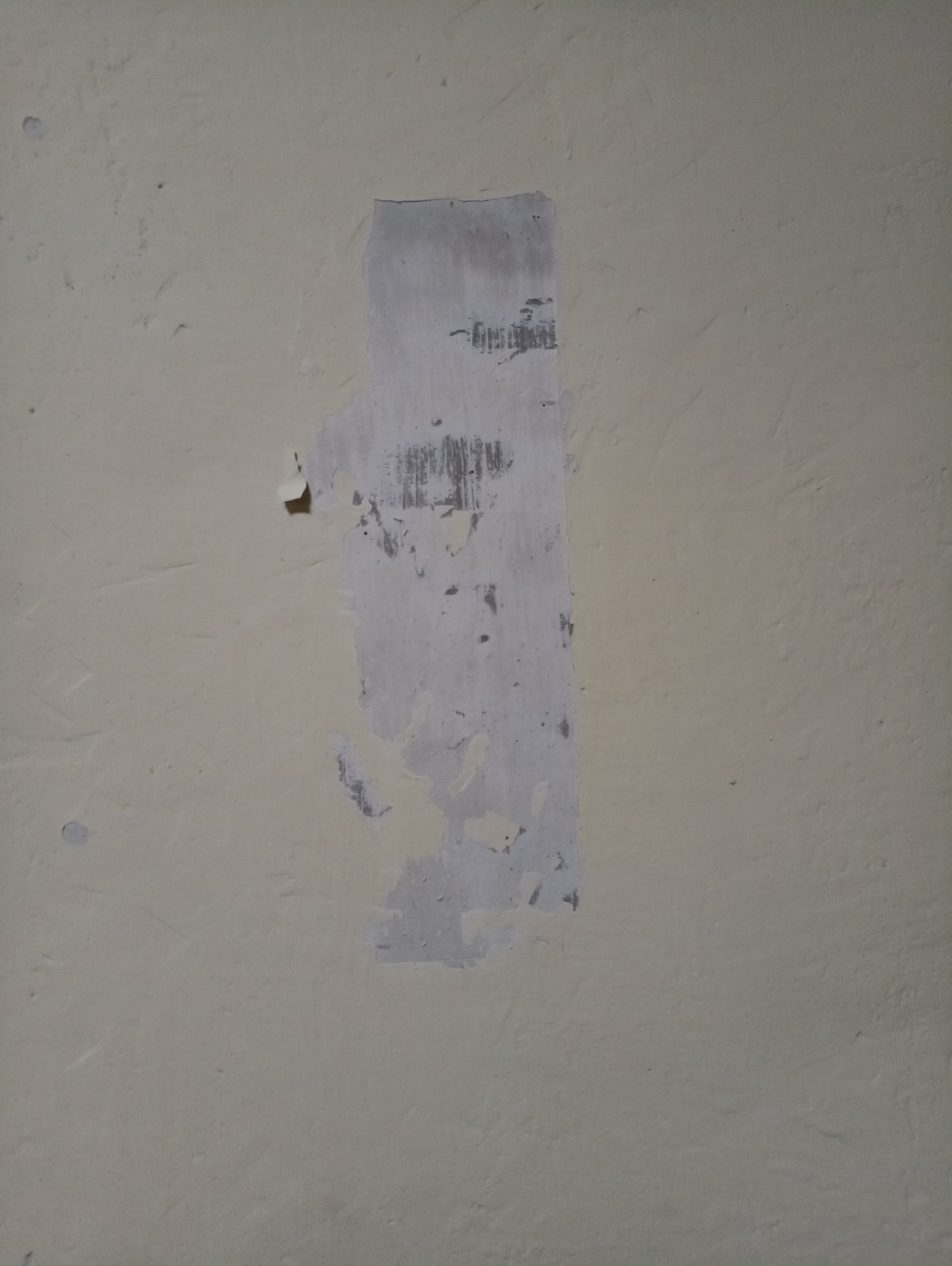

作者: kb8kb82006    時間: 2020-6-20 21:19
本帖最後由 kb8kb82006 於 2020-6-20 21:20 編輯
牆咁既樣XD
牆身圖
兩老幾年前自己搞既,話是但鏟,之前咩都冇搞就直上油漆2次
作者: 細虎    時間: 2020-6-20 21:33
牆咁既樣XD
兩老幾年前自己搞既,話是但鏟,之前咩都冇搞就直上油漆2次 ...
kb8kb82006 發表於 2020-6-20 21:19
咁唔好用刀片剷啦,你個底唔平又無灰,買漆剷得啦

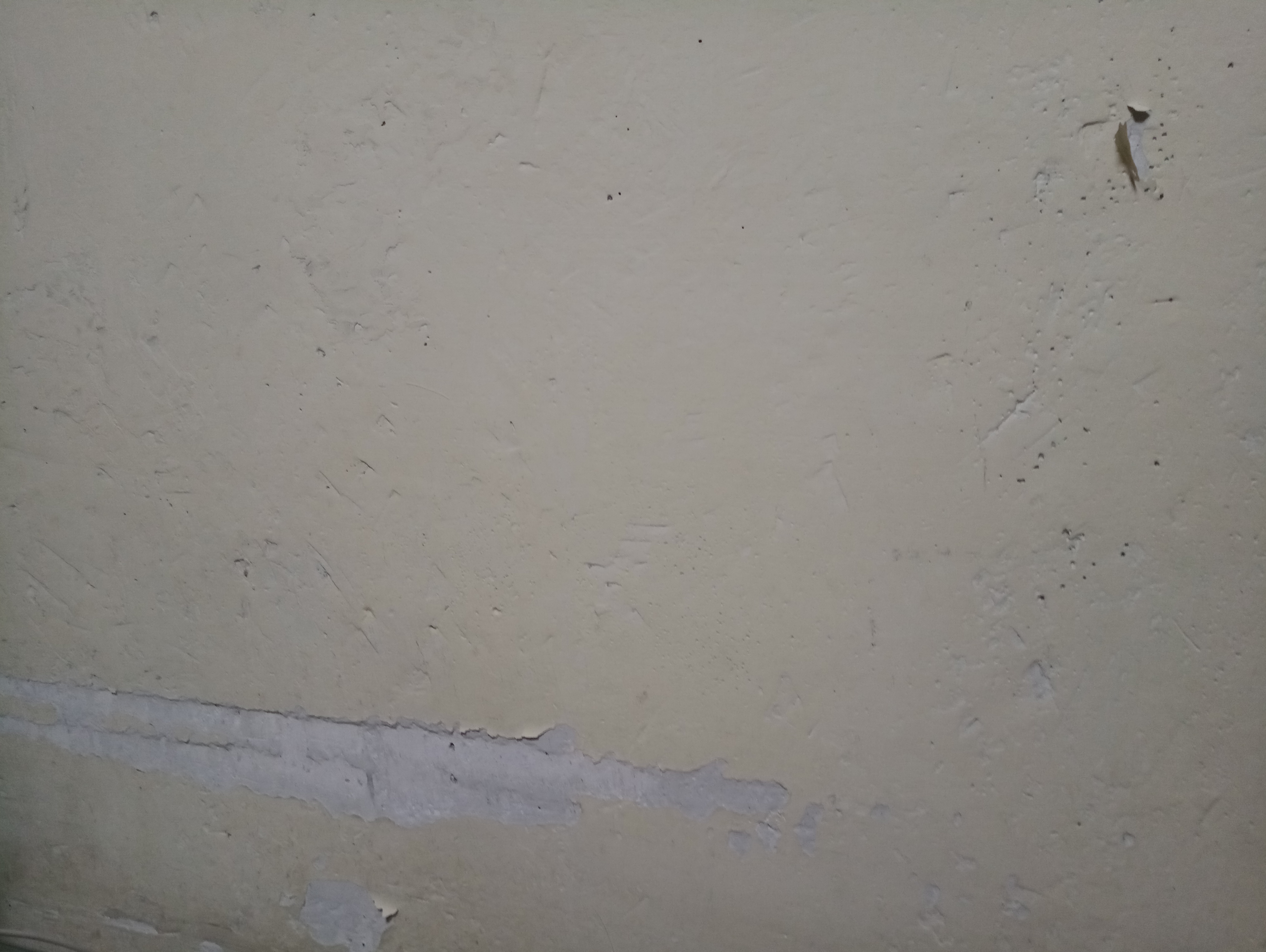

作者: kb8kb82006    時間: 2020-6-22 18:55
本帖最後由 kb8kb82006 於 2020-6-22 18:57 編輯
岩岩用左刀片型漆刀試左一刀
冇用化白水,冇用水潑濕
各位師兄指點下,咁OK唔OK?
第一次DIY牆壁
一刀過,冇停刀咁鏟左下
試刀
作者: madgod1213    時間: 2020-6-22 19:46
岩岩用左刀片型漆刀試左一刀
冇用化白水,冇用水潑濕
各位師兄指點下,咁OK唔OK?
第一次DIY ...
kb8kb82006 發表於 2020-6-22 18:55
仲有好多舊油痴住
