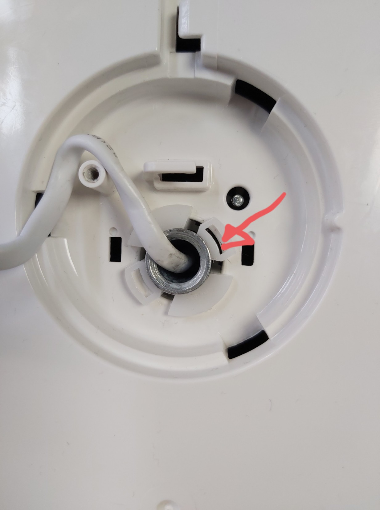

作者: stanley_chung    時間: 2020-6-25 13:44
本帖最後由 stanley_chung 於 2020-6-25 13:46 編輯
師兄有無教學點拆部機呀?我部底部左右轉有D嘈,想開黎清塵落油,但去到入邊鐵片位開唔到拆唔到 ...
willmak 發表於 2020-6-25 12:00
[attach]2201446[/attach]
鬆螺絲,然後用一字批拆開圓形蓋
[attach]2201449[/attach]
將黑色紥線帶退出來,可以重用. 太緊的話,就剪斷佢
[attach]2201447[/attach]
再用一字批,攝入條槽,用少少力向上撬,不要太大力
[attach]2201448[/attach]
將個白色環推開後,整個底蓋便可打開。
