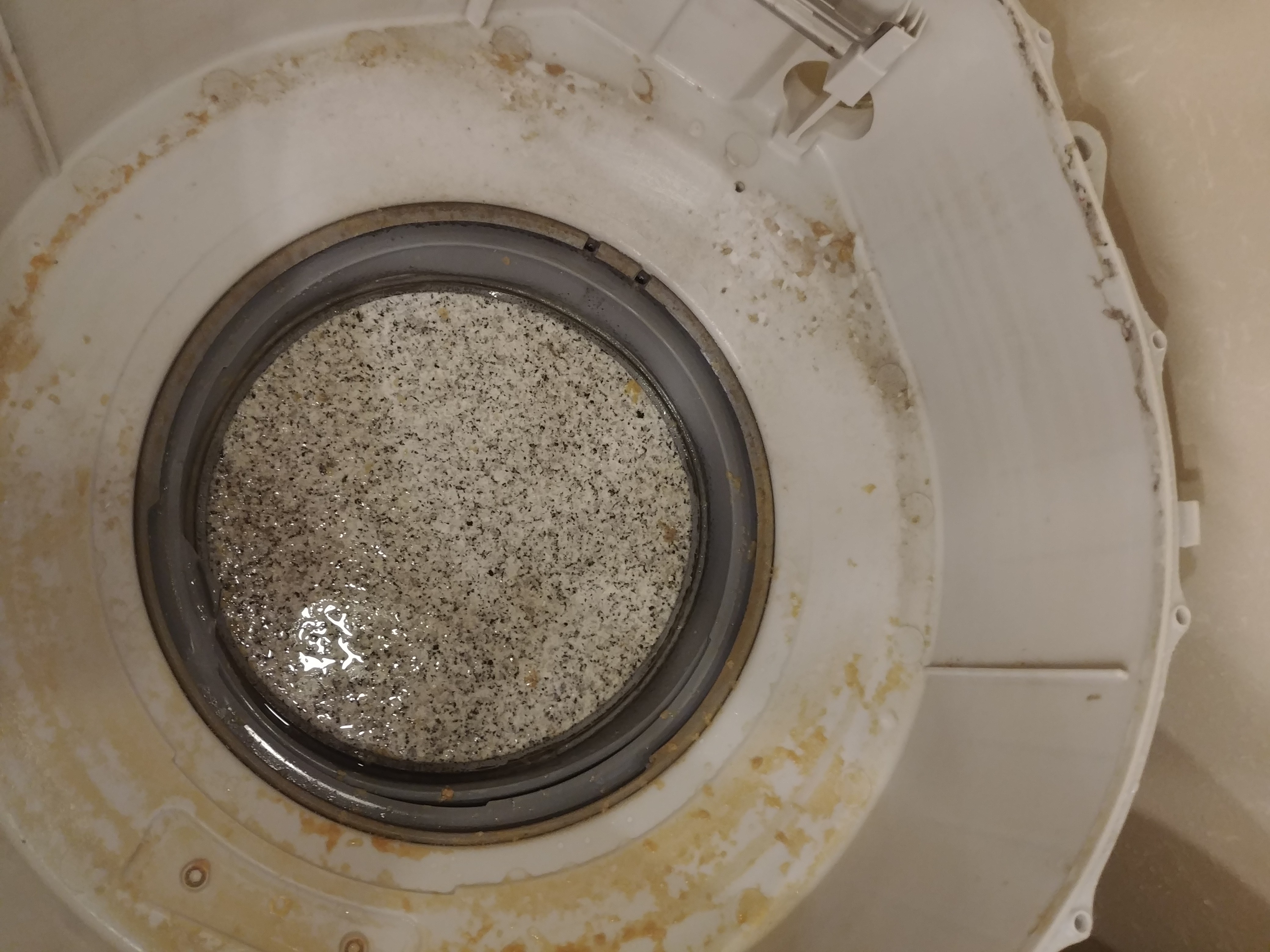

生曬鏽。wd40都無用。

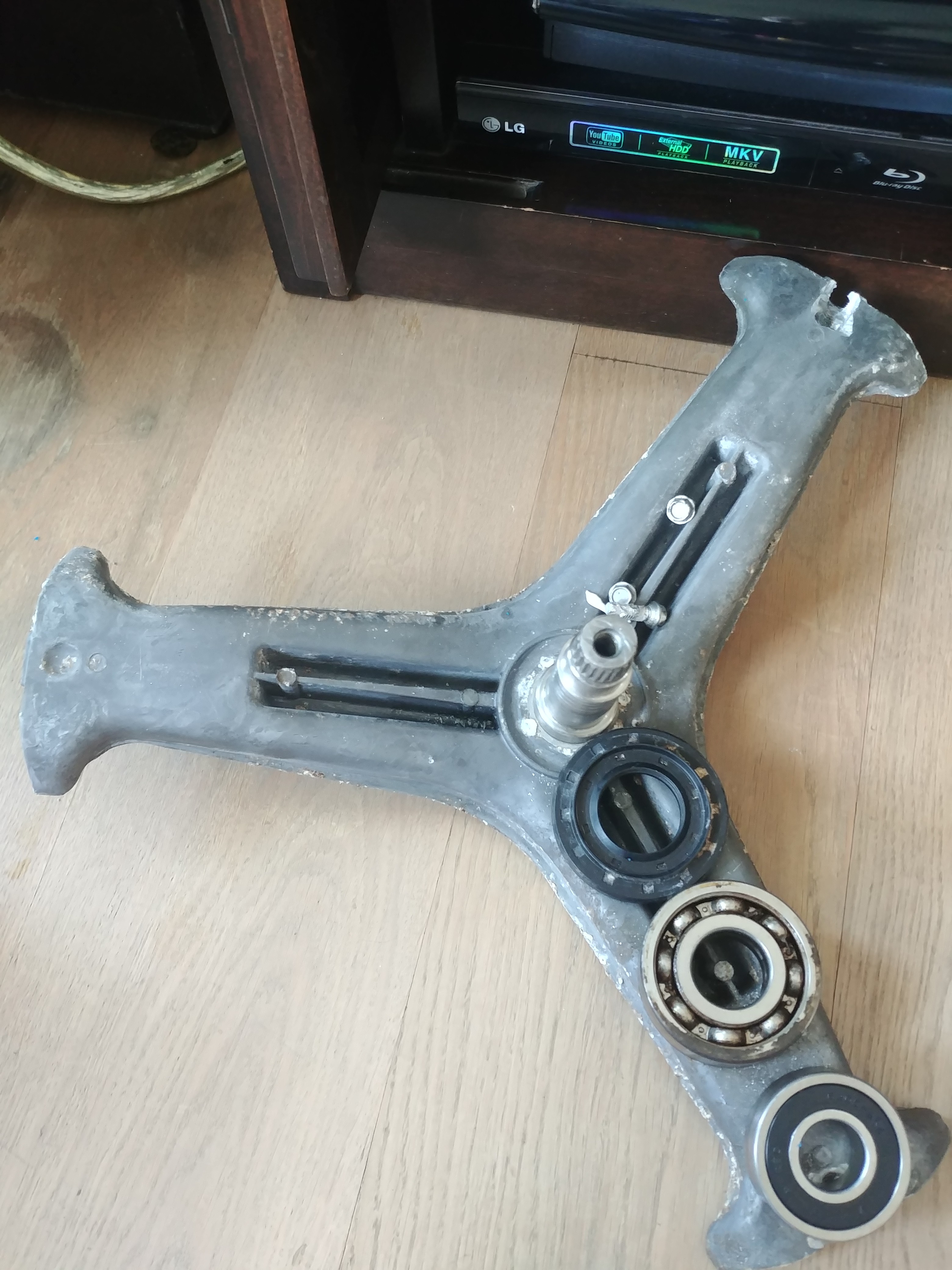

拆出泥既卑令
作者: mikave    時間: 2020-7-26 23:09
三叉
作者: mikave    時間: 2020-7-26 23:12

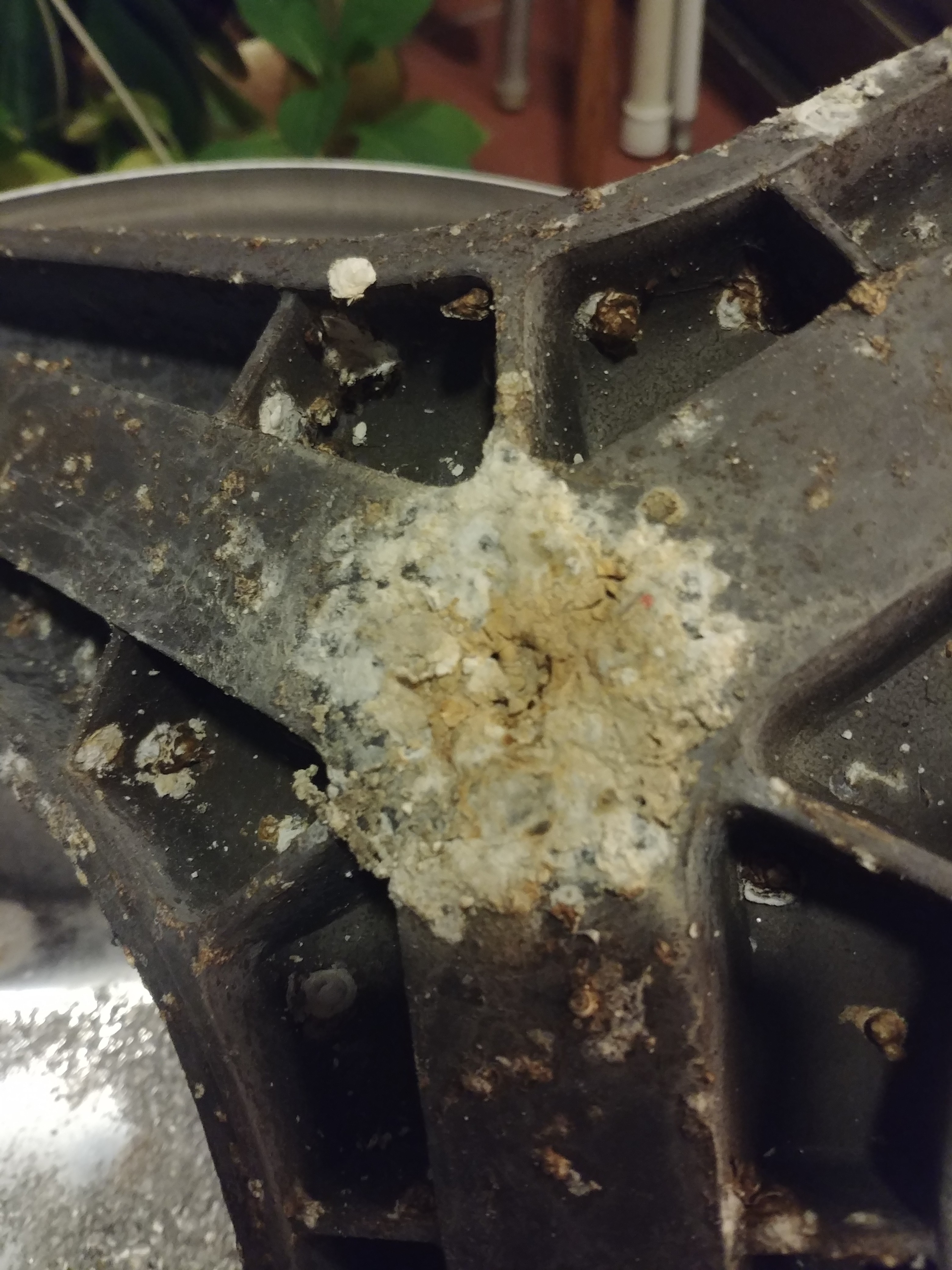

水封 卑令 生曬鏽

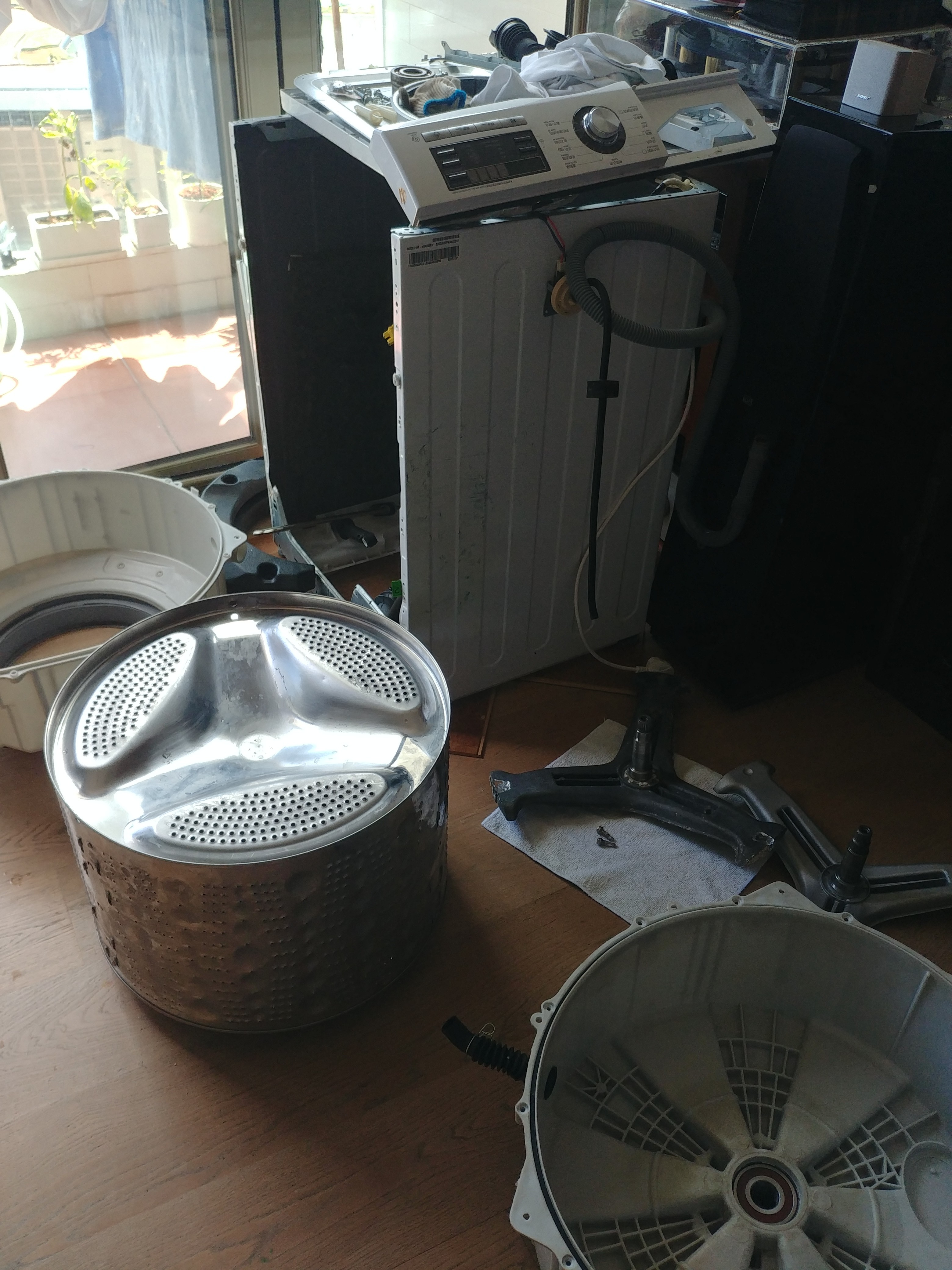

作者: mikave    時間: 2020-7-26 23:16
廢棄部件

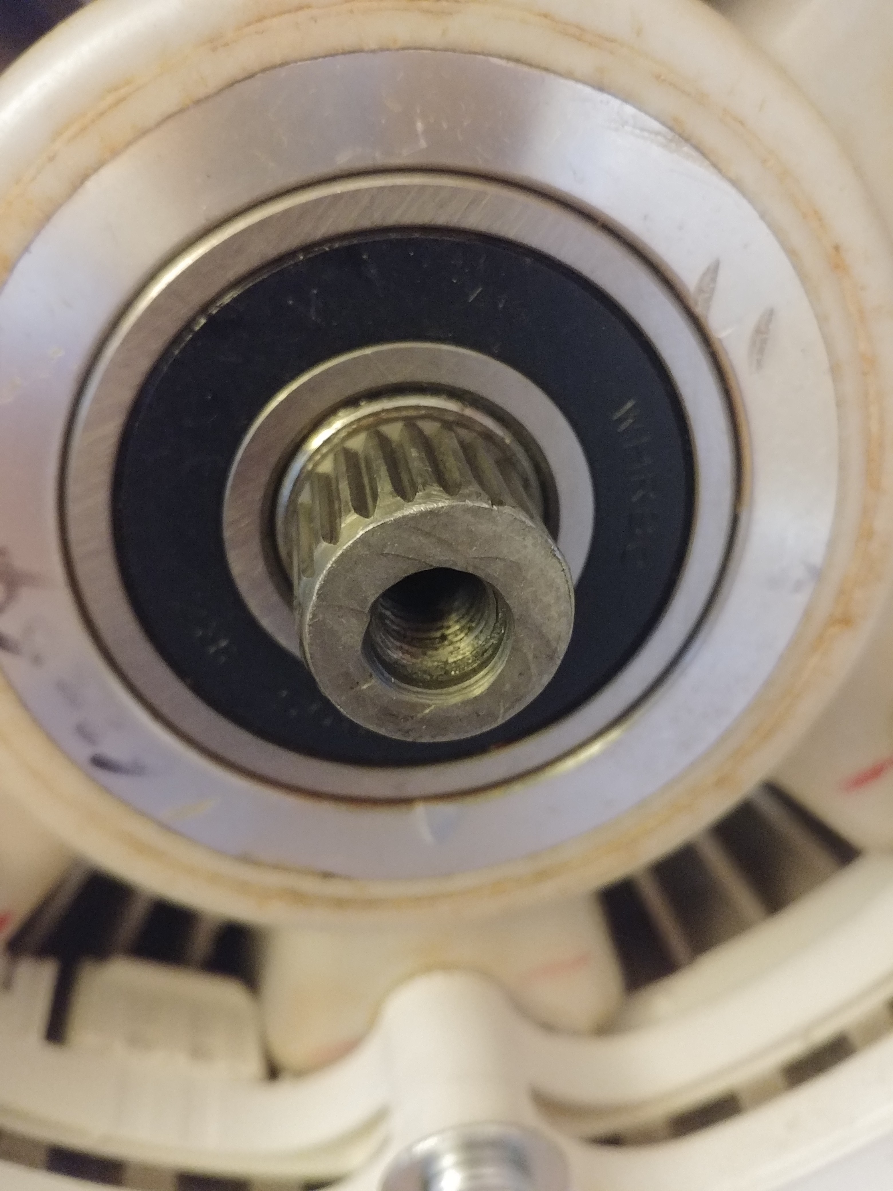

作者: mikave    時間: 2020-7-26 23:19
轉軸強暴之下變形(留意頂位)
頂位變形
