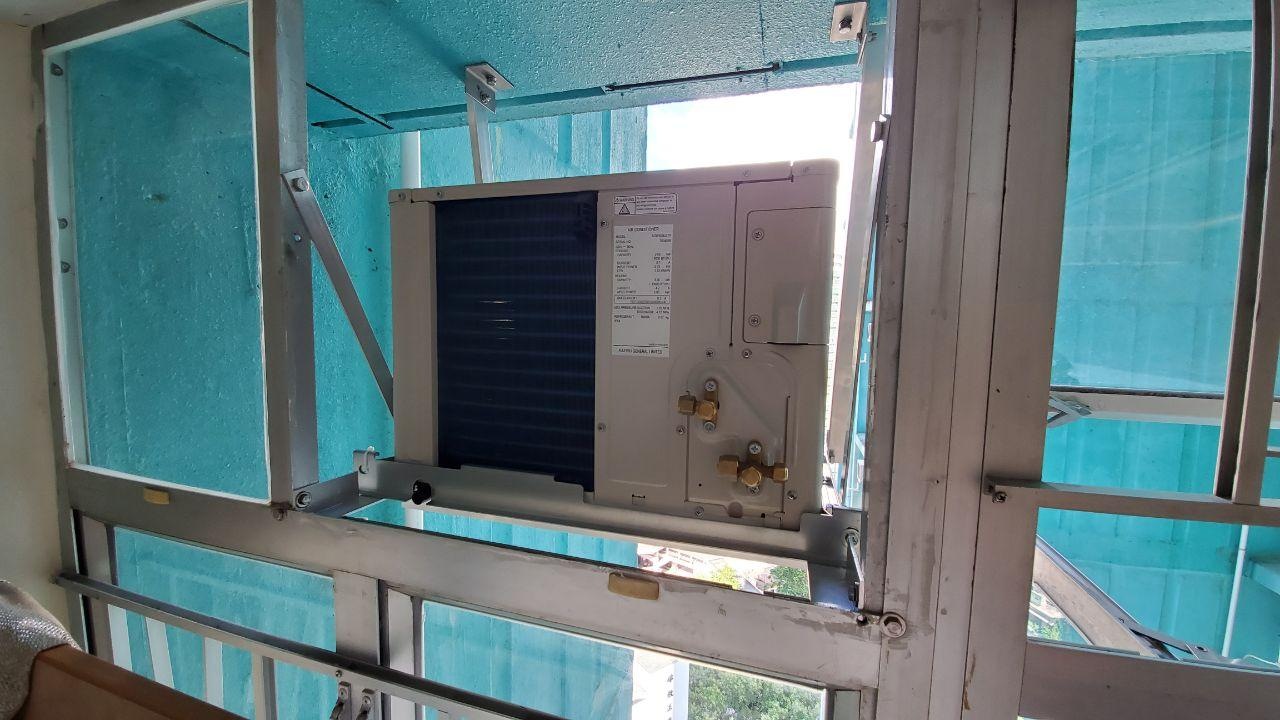

作者: jacky1d01    時間: 2020-8-1 15:59
部機已到,造緊個鋁架
因為個位無窗台,所以要用鋁吊架

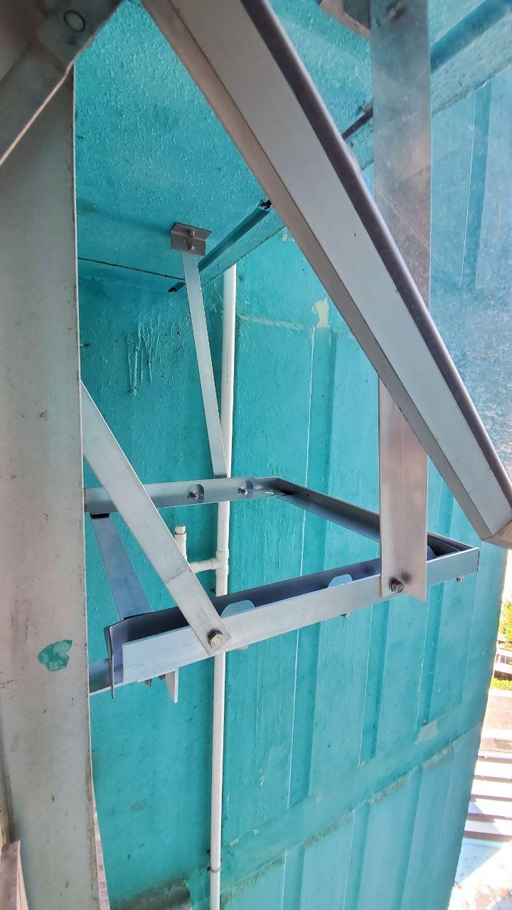

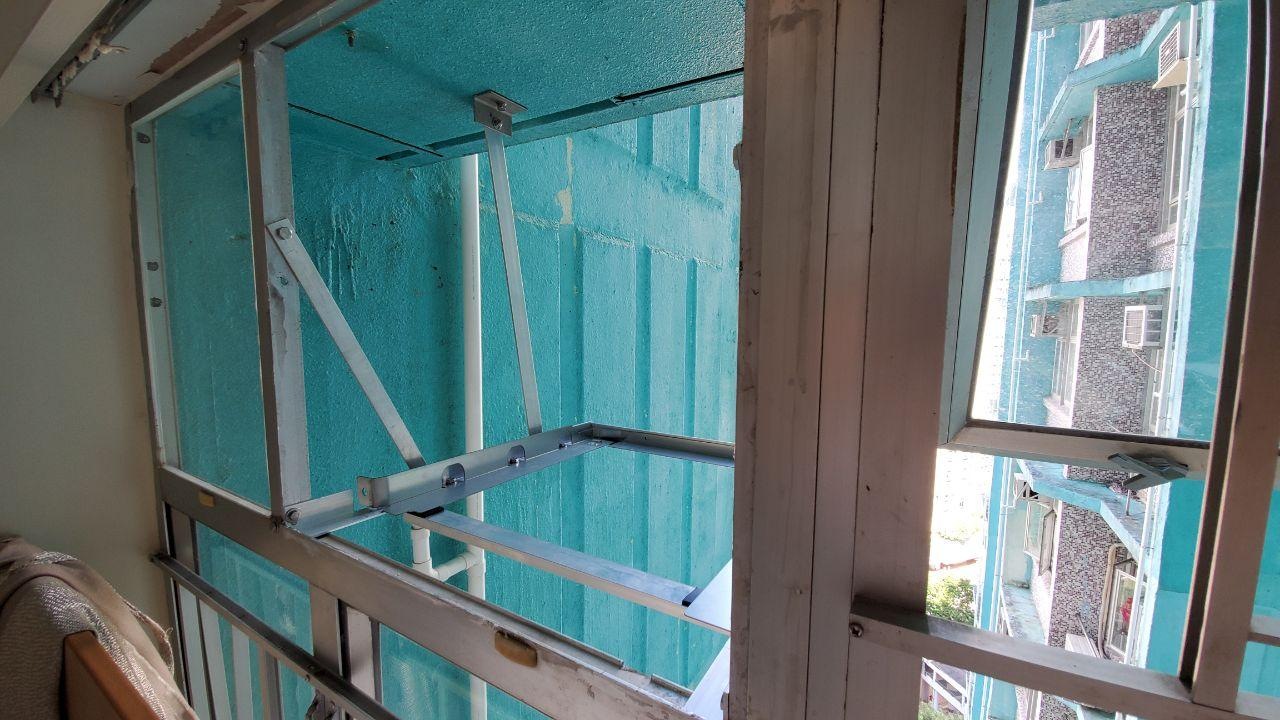

作者: jacky1d01    時間: 2020-8-1 22:02
我發覺即使跟珍寶原廠指引做鋁架,佢主機個承重位並唔會壓在鋁架上,而係會壓落佢跟黎既不鏽鋼架,再靠6粒M8螺絲修落鋁架
而且如果裝窗台,個不鏽鋼架下面會有避震腳墊,成個不鏽鋼架會高左
但鋁架無提到要放腳墊(亦都放唔到),變相出面嗰塊鋼片會高左唔岩孔位
我諗緊駛唔駛升番高個不鏽鋼架黎就個孔位

作者: jacky1d01    時間: 2020-8-14 19:17
鋁架同線槽已經裝好,又係衰收尾
銅喉唔小心摺左
想問下淘寶點先買到0.8mm銅喉,多數都0.6-0.7mm 求關鍵字
圖陣間補
作者: jacky1d01    時間: 2020-8-15 13:45
補上圖片
家陣等條銅喉再試過

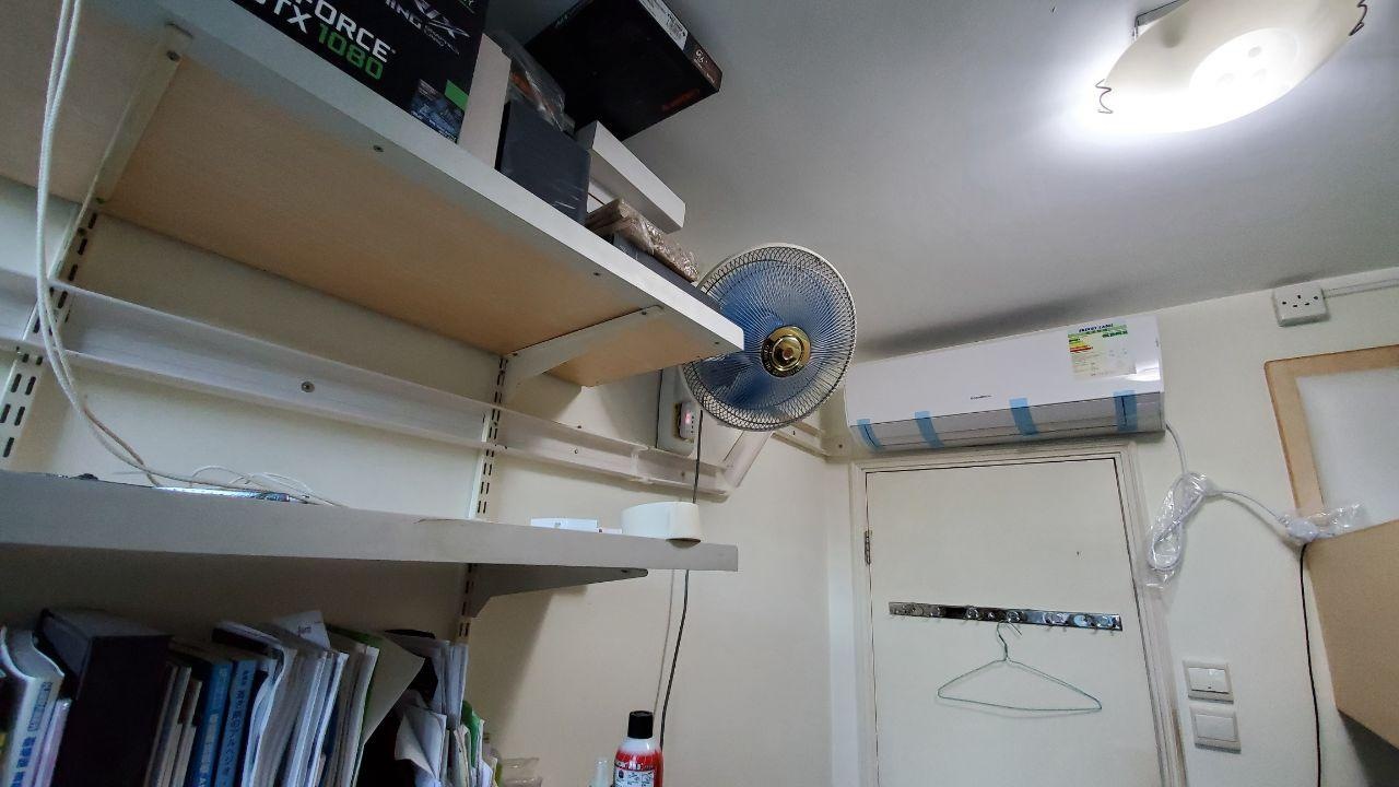

作者: jacky1d01    時間: 2020-8-21 20:59
屈喉
[attach]2213066[/attach]
抽真空
[attach]2213070[/attach]
試機無問題就裝番d蓋
[attach]2213067[/attach]
[attach]2213069[/attach]
臨尾用6mm厚PC板封番佢
[attach]2213068[/attach]
完工

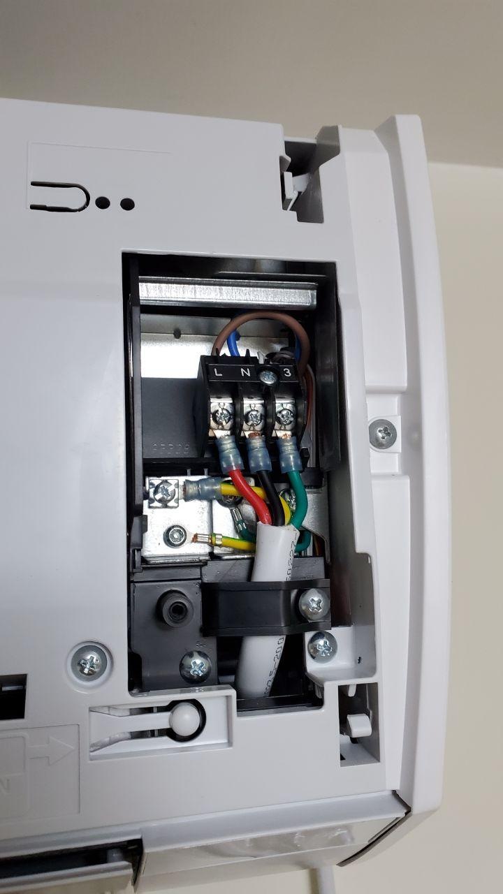

想問一下"3" 線是什麼線來的 ?
[attach]2213489[/attach]
作者: jacky1d01    時間: 2020-8-24 14:42
聚水, 好快就會塞喉,
問題係無斜水, 用軟喉唔直而有D位又會下墮養水, 軟喉亦有機會壓扁同折(如果用網喉 ...
邊個邊個 發表於 2020-8-24 13:51
倒汗水就無,塞喉可以自已通,無咩所謂
D位用唔到硬喉做斜水,唔想block左隻窗
想問一下"3" 線是什麼線來的 ?
wueddie 發表於 2020-8-24 14:06
控制線

jacky1d01 發表於 2020-8-21 20:59
室內機點解搞到咁高
回風冇咁好
好容易測錯溫度
作者: jacky1d01    時間: 2020-8-24 23:06
室內機點解搞到咁高
回風冇咁好
好容易測錯溫度
naomi 發表於 2020-8-24 21:13
咁岩有位擺已經算好,除左門頂都冇其他位擺到了

作者: wueddie    時間: 2020-8-25 12:53
控制線
jacky1d01 發表於 2020-8-24 14:42
    是否接駁去散熱機?
作者: jacky1d01    時間: 2020-8-25 14:55
是否接駁去散熱機?
wueddie 發表於 2020-8-25 12:53
L, N ,3 ,地,4條線都係駁去外機
來電佢已經有個13A頭比你直接插黎用
