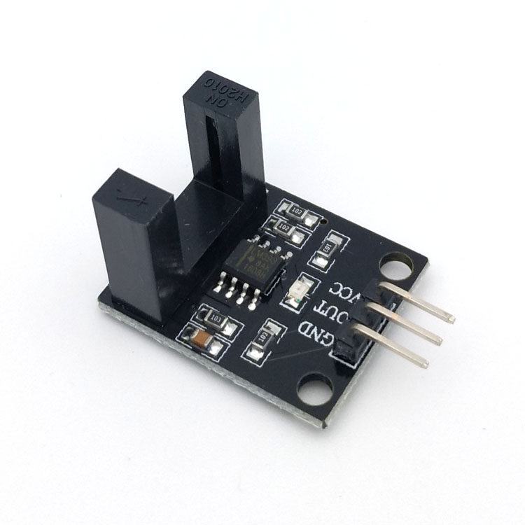

簡單用漏斗類東西收集雨水, 再引流穿過對射的光栅(如下圖)做觸發, 遮光栅時間與雨水大小成比例

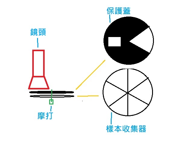

https://upload.cc/i1/2020/08/02/ozPkJr.jpg
造一個類似上圖嘅野,通過鏡頭每秒鐘不停拍攝樣本,經電腦分析是否下雨。

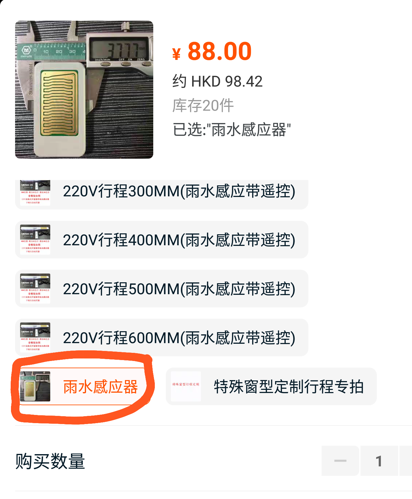

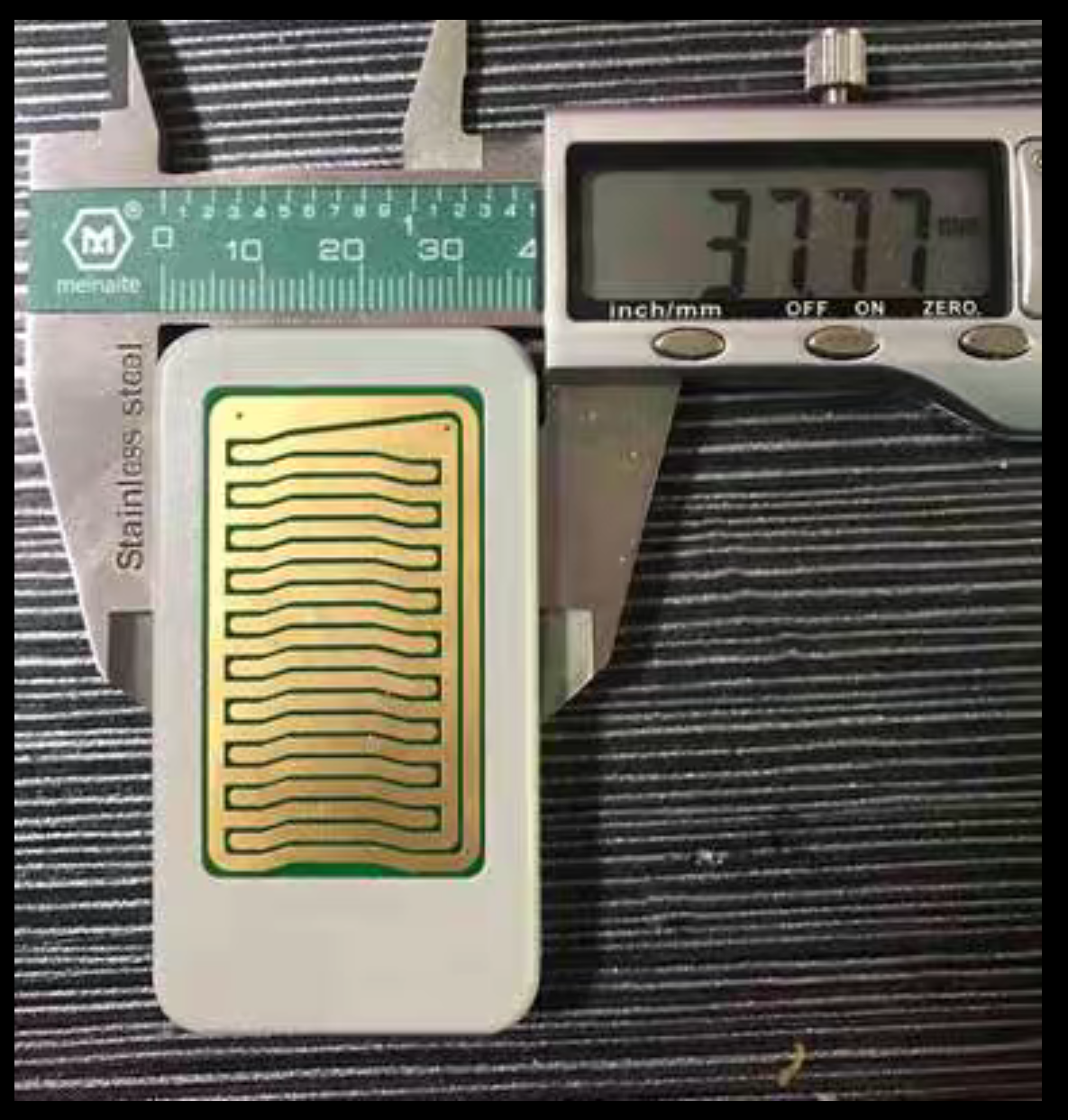

作者: pkf    時間: 2020-8-4 10:37
有线无线风光雨感应器 下雨自动关窗 风雨传感器开窗
呢個得唔得?
