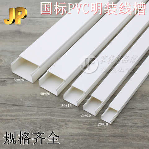

作者: avdaemon    時間: 2020-8-15 12:21
電線用2.5mm兩心一水咪得囉,電線固定牆身可以用電線膠槽,13A插座可以用釘膠固定,十分穩固

rhino 發表於 2020-8-15 12:14
電線用膠槽固定 除非大容量既膠槽 否則細膠槽背面有雙面膠紙比你黐

作者: ahuo    時間: 2020-8-16 10:55
先千幾w,2.5先足夠了
走線可以tb買d用雙面膠貼的膠線槽,貼之前清潔下瓷磚面唔好有油就得
13a蘇唔想鑽孔可以用釘膠貼上去櫥櫃或瓷磚面
作者: irisyeung1215    時間: 2020-8-16 11:07
回覆 12# ahuo
   我想問用雙面膠貼的膠線槽會唔會好快松?
作者: ahuo    時間: 2020-8-16 11:11
本帖最後由 ahuo 於 2020-8-16 11:13 編輯
回覆  ahuo
   我想問用雙面膠貼的膠線槽會唔會好快松?
irisyeung1215 發表於 2020-8-16 11:07
我都系貼廚房,3年了仍然未甩(而且我仲系夾硬塞2組2.5孖膠入去俾插座行ring)
大陸個邊日都有用,而且曬雨淋用大半年都未有問題。感覺貼得夠長就唔易甩

作者: wueddie    時間: 2020-8-20 13:56
如果你有做廚櫃, 膠槽可以在櫃底過. 同埋吾好用痴, 直接用電批上木羅C加戒指固定膠槽. 因為第時你清潔時..會方便好多.
用 vhb 雙面膠,隨時 10 年都吾甩
