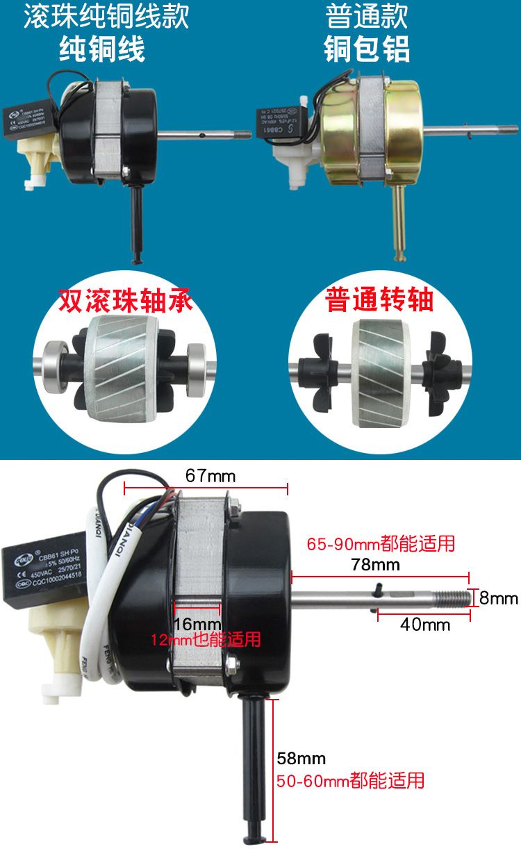

係淘寶見到有行 Bearing 的摩打,希望不會太快就用到舊會啜實枝軸。(上面舊 Post 的圖)
淘寶賣的摩打話係 16 吋風扇用,但我見摩打尺寸同我個 12 吋風扇係差不多,就買返來試下。來貨包裝一個發包膠箱,都幾穩陣。
