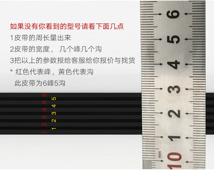

作者: cyberyeah    時間: 2020-11-5 15:47
可以,你條帶叫230J,跟住數下有幾多係槽凸起嘅,4條嘅就買條4峰230J就得喇,淘寶的話就20至30元左右

wow~~ 勁,ching 好野,連 230J 都知(其實我都唔知,家人就咁WHATSAPP 嚟給我)
請問係咪 230J 都仲有分「幾多個峰」的呢?謝謝

作者: dearkaki    時間: 2020-11-5 20:21
via H ...
cyberyeah 發表於 2020-11-5 15:47
請問咁樣係咪做  3峰  呢?

請問咁樣係咪做  3峰  呢?
dearkaki 發表於 2020-11-5 20:21
https://s.taobao.com/search?q=%E ... 0201105&ie=utf8

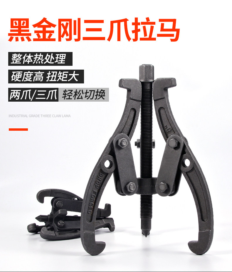

係Youtube睇咗啲換皮帶教學,如果無得直接拆膠飾板的話就要拆埋腳踏旋臂,拆旋臂要用扑頭同bearing puller, 樓主最好試拆下先,唔係有皮帶都無工具換。

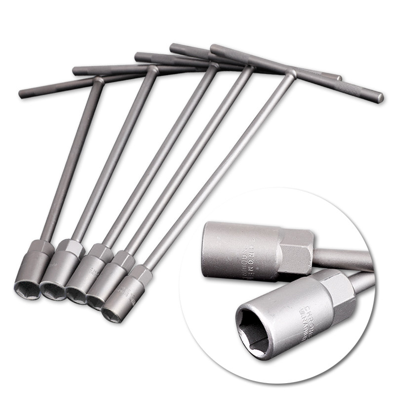

皮帶已經運到手,但想拆開時,要拆成個腳踏,
這個凹了入去的六角匙帽,請問如何拆呢?
用什麼特別工具拆呢?
謝謝指導
作者: 1qwer    時間: 2020-11-21 23:35
回覆 14# dearkaki
    套筒,或者你可以試試用尖嘴鉗……

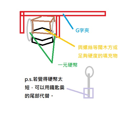

作者: dearkaki    時間: 2020-11-22 00:00
回覆  dearkaki
    套筒,或者你可以試試用尖嘴鉗……
1qwer 發表於 2020-11-21 23:35
尖嘴鉗 試過唔得,夾唔實的
作者: 1qwer    時間: 2020-11-22 00:26
回覆 16# dearkaki
    https://upload.cc/i1/2020/11/22/uGMwle.jpg
ching 若果急用,可以試試自己 diy 上圖的工具,理論上應該得。

度六角絲帽對邊距離, 買相對(mm)的六角套筒:

作者: hon829    時間: 2020-12-8 20:28
新自護軍 發表於 2020-12-8 15:35
即係話腳踏與軸太good fit要用拉馬工具類去拆出來:
作者: dearkaki    時間: 2020-12-23 12:06
先謝謝大家指導,維修完成~ 向大家報告返先
喺淘寶買咗「套筒」,成功除咗腳踏支柄,可以打開膠殼
