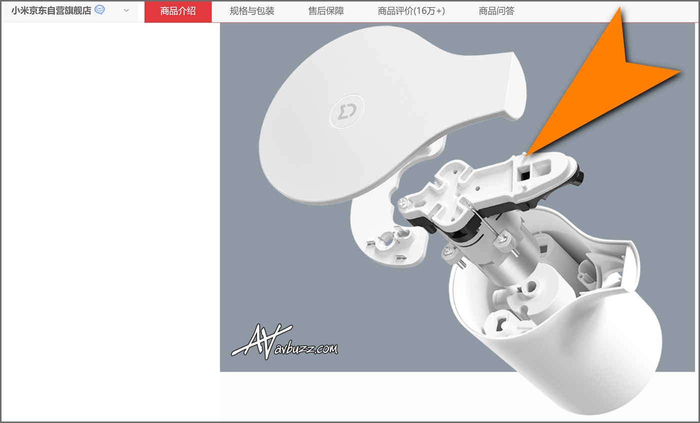

白嘴係舊版、黑嘴係新版,可參考呢度:
http://www.avbuzz.com/audio-video/202009/34284/

原來黑咀真是改良版  摩打倒轉裝, 設計合理很多, 希望可以耐用了吧
