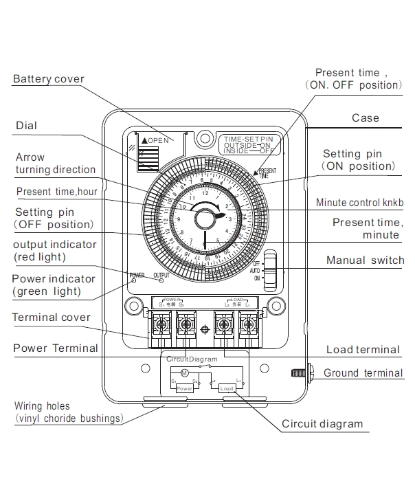

TIMER 右上方寫
OUTSIDE-ON
依照圖片由 1730 開始 ON
到第二日早上 0800  OFF
作者: orbxat    時間: 2020-11-25 18:37
唔通open字 ..要入電蕊,先行得到?
作者: orbxat    時間: 2020-11-25 22:34
電蕊是否要更換?
