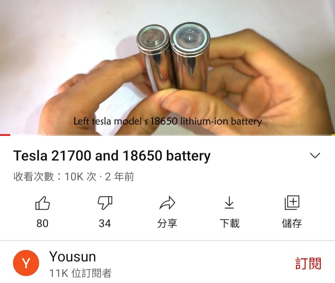

作者: Joe_Black    時間: 2020-12-20 22:45
作者: 剋星    時間: 2020-12-20 22:54
唔知樓主係唔係
見 Tesla 電仲有 21700。
有無人用過21700電嚟DIY嘢?
Joe_Black 發表於 2020-12-20 22:45
    買左一粒..好麻煩...長左D 正常差機唔係咁入到
作者: m92fshing    時間: 2020-12-21 09:16
唔知樓主係唔係
見 Tesla 電仲有 21700。
有無人用過21700電嚟DIY嘢?
我都諗過買21700,但整尿袋既套件選擇唔多
