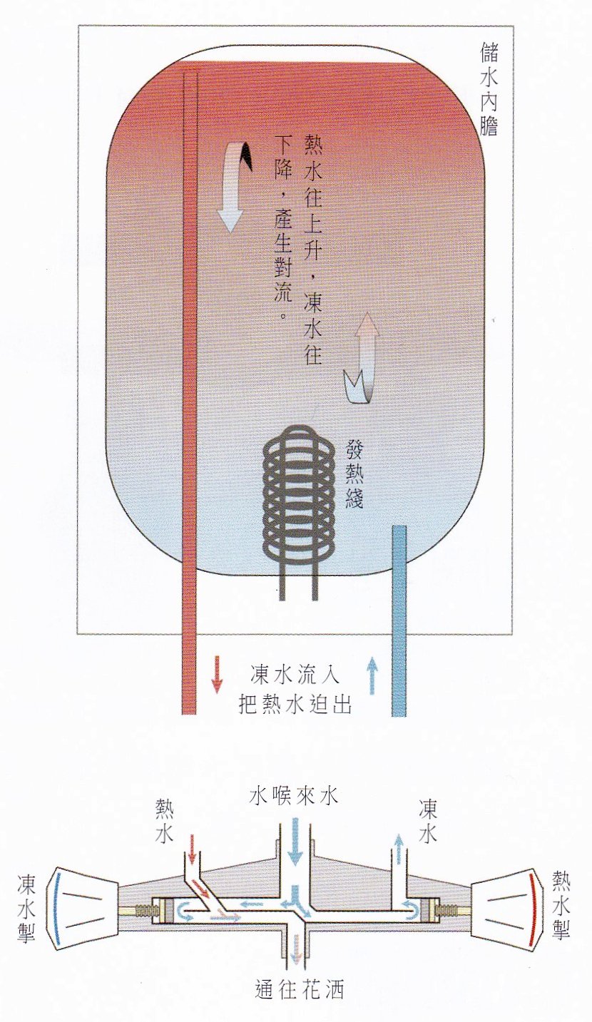

Le d單控龍頭有冇排氣, 低壓蓄水要排氣減壓
https://www.moonskyedu.com/furni ... B0%B4%E7%88%90.html
https://www.emsd.gov.hk/m/tc/ele ... ted_type/index.html

簡單黎講係熱水直通。內部氣壓同外面一致,煲水會滴水為之安全
我都想換,因為大陸係用高壓爐的,凍水熱水都係真正獨立開關。所以唔敢淘寶買。唔知呢d單控的幾錢個呢ching?

有排氣,同雙控一樣熱水爐係直出,煲水時會有水係花灑漏出黎
