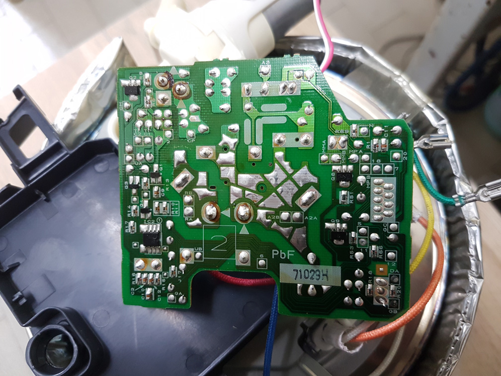

又來請教一下, 煲水保溫方面全正常(包括 panel 按鍵), 但係就出唔到水, 撳 pour out, panel 會著燈, 再撳 unlock 就唔水出 ...

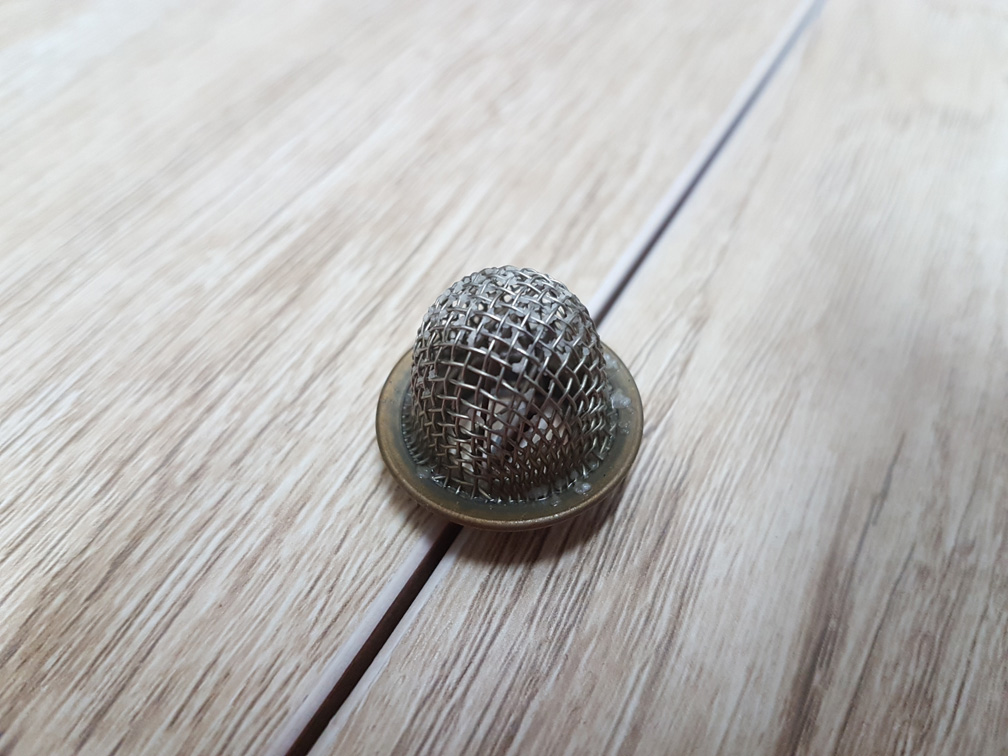

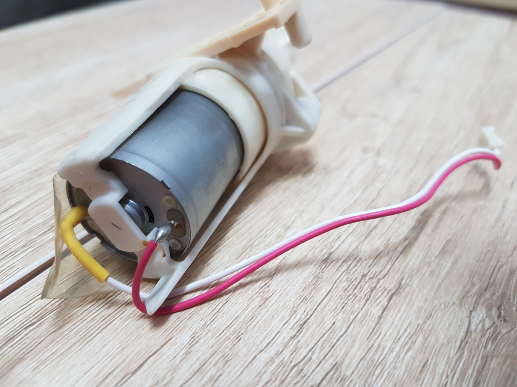

壺內出水口 filter 無 clog, 拆左摩打出黎, 請問點樣可以試佢有無壞 ? 謝謝 ...

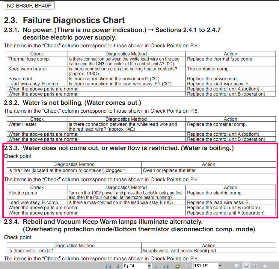

service manual

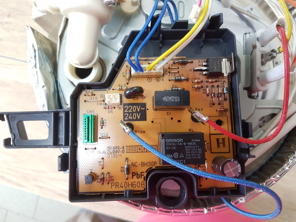

唔係摩打壞,就度吓粒0.22uF電容,淨番幾多容量先。低過0.2uF就換咗佢.

1. 比一個額定直流電motor(額定值根據motor上型號, 網上google datasheet spec), 如沒有, 3-12V試試佢, 個pump入水口試下浸水, 另一邊出口噴水代表motor功能完全正常
2. 電路板上motor線既插座位, 當你按出水掣時, 佢有冇輸出電壓, 有幾大小, 要用他錶, 如無電壓咁就順住le兩點, 跟電路逐級零件檢查
3.按掣是否老化
就咁睇個原理好可能係靠個relay接收到signal索埋, 令到motor通電轉動, 檢查下le段電路, relay有有動作, 通電吸合聲

認同樓上檢查0.22uF
作者: hon829    時間: 2021-1-11 16:04
似阻容降壓!
有他錶的可在線測量控制板及摩打電壓.

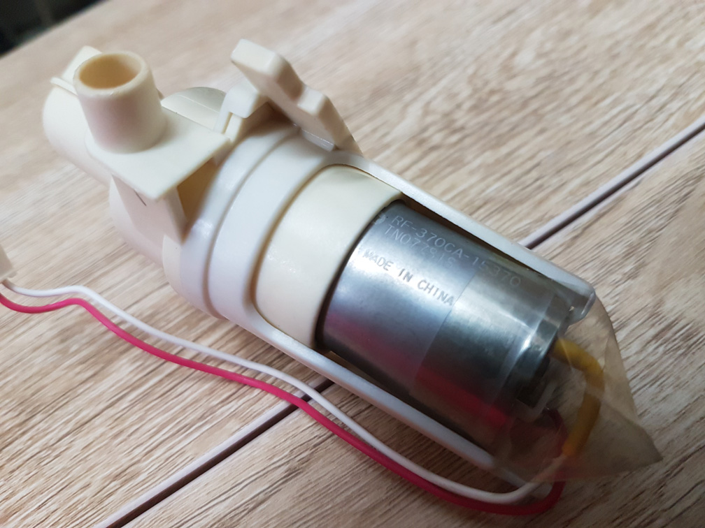

個摩打標示 RF 370CA - 15370,極可能係Mabuchi摩打,規格係3-12Vdc,用12V於4800rpm時,電流約170mA@max. efficiency。
即可用直流3V以上(如USB5V供電)接摩打,試吓行得順唔順就知道摩打有冇壞。

假設師兄無操作錯誤,按Pour Out有無摩打聲?
有: 水泵壞/有地方漏氣
無:摩打壞/底板壞/CN5 cable bad contact
如果係底板壞, check下D6有無short,check下Q8有無壞

Mabuchi摩打好襟用,電水壺又唔會好似玩具車咁不斷扯短隻摩打壽命,相信問題出現在其他部份...
作者: kwliu    時間: 2021-1-14 08:41
Mabuchi摩打好襟用,電水壺又唔會好似玩具車咁不斷扯短隻摩打壽命,相信問題出現在其他部份... ...
tomchen 發表於 2021-1-13 23:56
有舊post係個泵頭入面包住磁石個扇葉解體.
